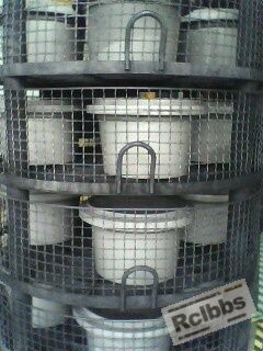

    你们这样的摆放,是离子氮化吗?

你们这样的摆放,是离子氮化吗?
--------不可能是离子氮化。另外氮化清洗不要看的那么神秘,只要是有机溶剂都有去油污的作用,各位自主选择都没大问题。我们用白猫都用了好多年了,也没发现有什么不好

    你说对了,是普通气体氮化
