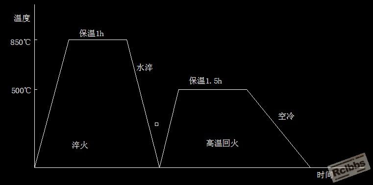

昨天晚上,终于把这一小批40Cr调质完成了,调质工艺如下所示
淬火方式为:出炉淬水1秒后出水预冷8秒左右,待颜色变得有点暗红,然后放入水中淬火
调质后,硬度为HRC 29~32,达到要求了。
非常感谢各位的帮助,特别感谢会员 txljh8  ,他的意见最终让我顺利完成了这次试验。
