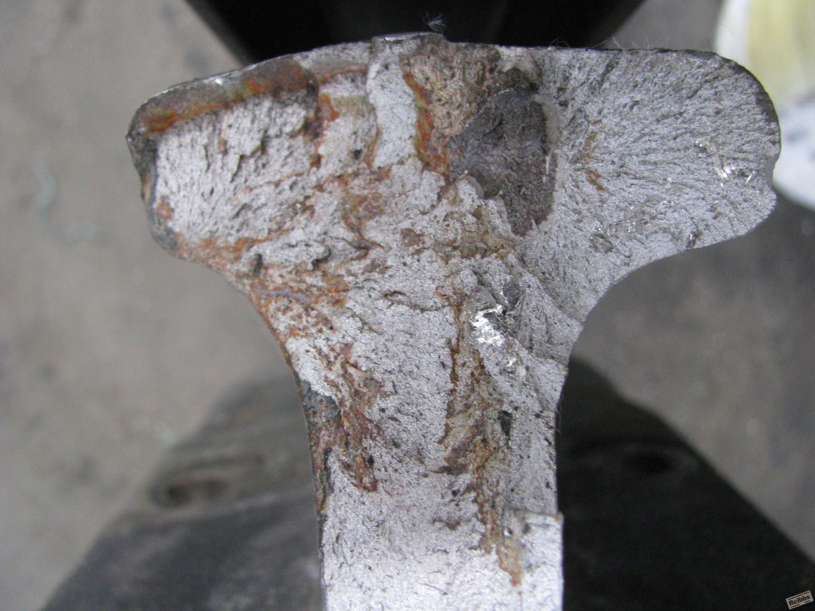

发表于 2010-11-8 17:28:34 | 显示全部楼层
“断口中间黑褐色部分像是早期裂纹或局部过烧”,做个断口就清楚了,断口形态不一样的。

 楼主| 发表于 2010-11-12 16:19:38 | 显示全部楼层
已验证,该件存在早期裂纹(锻造时产生裂纹)

发表于 2010-11-12 16:36:06 | 显示全部楼层
锻造温度过高造成锻造裂纹,黑褐色部分是淬火加热高温氧化所致,黄色部分可能是淬火扩展裂纹在回火或常温下的氧化铁(可能淬的水基)。锻造后晶粒粗大,未经过正火处理或正火不足,调质后都还有过热的魏氏组织存在。

发表于 2010-11-12 22:42:39 | 显示全部楼层
回复 23# ccfx99
    早期裂纹应表现为氧化严重,局部过烧断口应表现为颗粒粗大,沿晶断裂,但氧化应该不会非常严重,有差别的,如果做过断口观察应该会有感觉的。

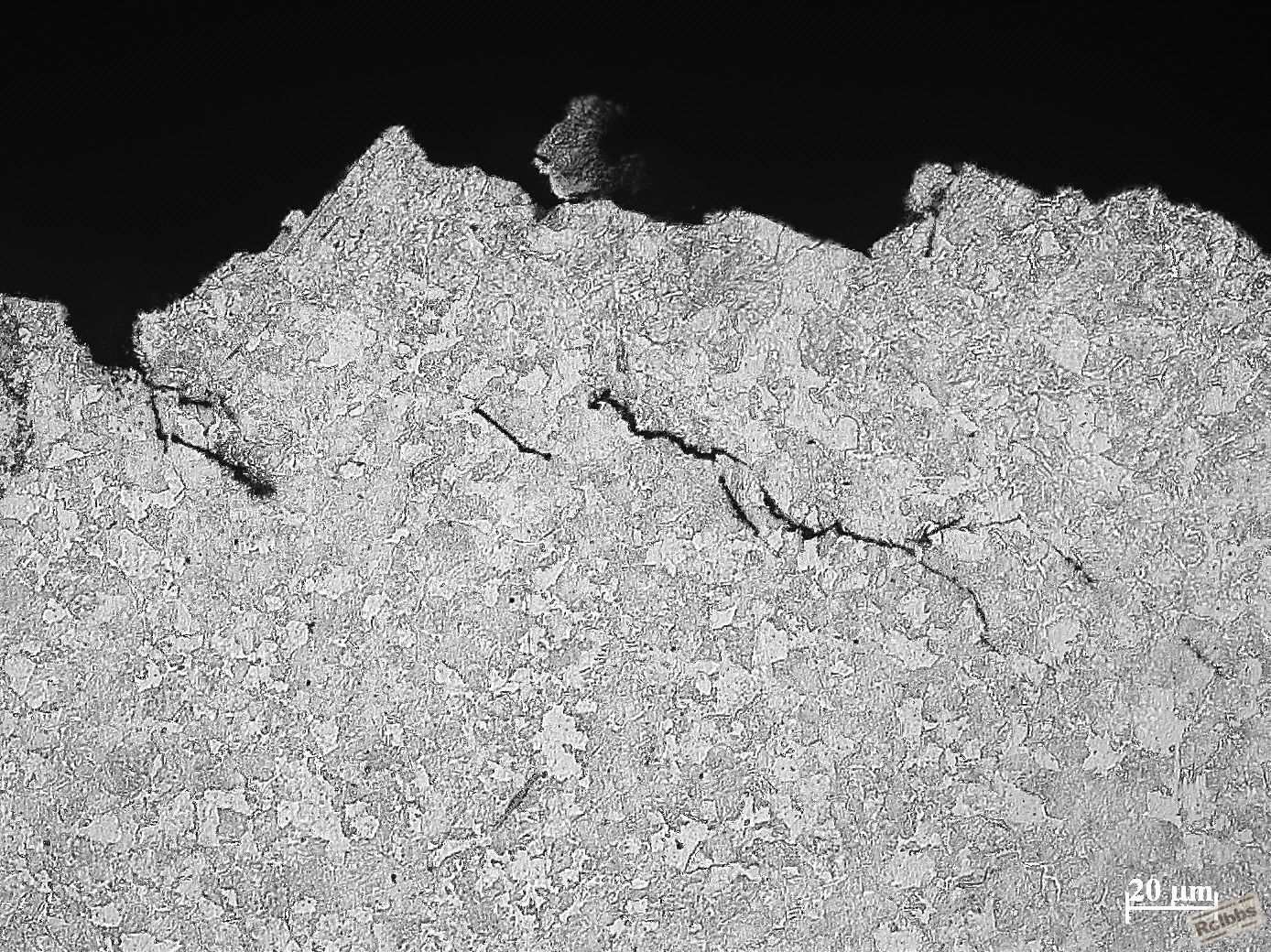

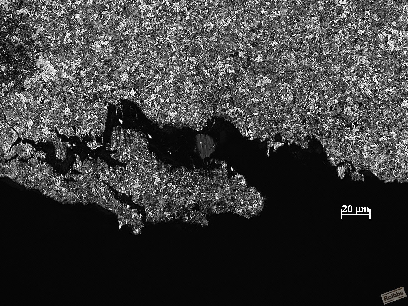

 楼主| 发表于 2010-11-15 09:13:38 | 显示全部楼层
[img][/img]
断口处(黑色)组织及微观裂纹
签到天数: 23 天
 楼主| 发表于 2010-11-15 09:14:47 | 显示全部楼层
刚才没传上来,
签到天数: 23 天
 楼主| 发表于 2010-11-15 09:19:31 | 显示全部楼层
回复  ccfx99 [/可以简单这样理解:锻造温度高,材料强度低,在锻打的冲击载荷下材料被破坏。
离别钩 发表于 2010-11-12 19:35
    但是在温度高时,塑性很好,怎么会出现裂纹呢?
签到天数: 23 天
 楼主| 发表于 2010-11-15 09:20:57 | 显示全部楼层
回复 29# gtn1314
    这个断口附近没有脱碳,也没见到多少氧化物,那么你认为它是局部过烧了
签到天数: 2287 天
发表于 2010-11-15 12:26:47 | 显示全部楼层
回复 35# ccfx99
    22帖“已验证,该件存在早期裂纹(锻造时产生裂纹)”。
    25帖“锻造温度过高造成锻造裂纹能解释一下吗?温度过高造成过烧或过热,会产生裂纹吗?”
也许终锻温度较低时(塑性较差啊)产生的裂纹!
发表于 2010-11-15 22:11:24 | 显示全部楼层
回复 36# ccfx99
什么表象都没有,怎么说过烧呢?
我回帖是说如何判断,并非下结论,况且以目前的试验分析下结论太早了。
发表于 2010-11-16 07:54:07 | 显示全部楼层
给个断口宏观照片,大一点的。
签到天数: 23 天
 楼主| 发表于 2010-11-16 13:12:38 | 显示全部楼层
看看这张图片
