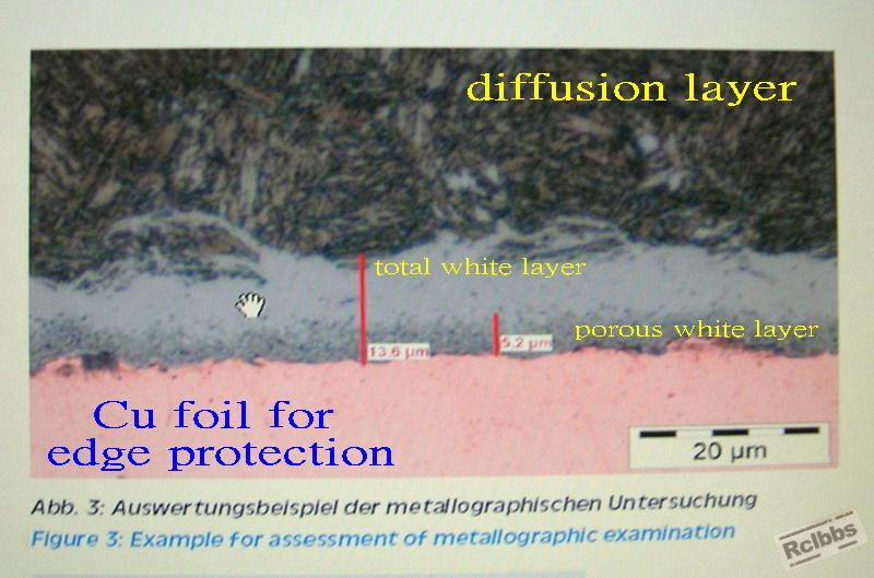

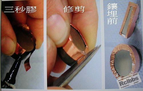

楼主:氮化的白亮层非常脆,镶嵌也不是非常可靠,磨不好还是会有剥落现象,我们公司的方法是两个相同的试样相对夹紧,中间垫上铜片,磨出来非常完美,而且因为有铜片在,衬度非常好。

回复 27# 小卖部长
    没错, ,我们也是这么做,但我们夹的是镍片

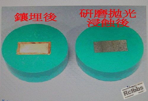

小賣部長:
                我们公司的方法是两个相同的试样相对夹紧,中间垫上铜片,磨出来非常完美,而且因为有铜片在,  衬度非常好。
非常正規的作法!
