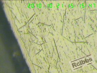

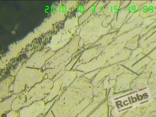

这就是我们的金相图片  借此请教几个问题
1.白亮层内侧附近的黑色层是啥东西,对组织影响大吗   我们的工件一直有这个东西。
2.从这个图片上是否直接可以评价晶粒度?
3.如何判断一个组织的好坏?
材料;宝钢SPCC钢板
工艺:软氮化

1.具体是什么软氮化工艺,产品软氮化白亮层、总渗层(含扩散层)要求?理论上白亮层内侧黑色层应是扩散层。
2.晶粒度检查我认为应另外检测。
3.渗层除对照标准判断白亮层疏松等级外,金相法不能简单判断组织的好坏。
发表于 2011-2-18 14:09:39 | 显示全部楼层
同楼上,所说的晶粒度是否指基体?

发表于 2011-2-18 17:33:04 | 显示全部楼层
回复 28# txljh8
刘工再看这个照片  白亮层内侧的组织是和基体差不多的颜色,和前面我传的那个图片扩渗层不太一样啊
为何有时候是黑色 有时候是黄色的   如果都是扩渗层的话,两种不同的组织有何区别,或者说对性能有何影响,请刘工多多指教
签到天数: 108 天
发表于 2011-2-18 17:34:01 | 显示全部楼层
图片在这里呵呵
签到天数: 108 天
发表于 2011-2-18 17:38:14 | 显示全部楼层
签到天数: 108 天
发表于 2011-2-18 17:39:17 | 显示全部楼层
终于传上来了    刘工 我说的 就是上图
签到天数: 108 天
发表于 2011-2-18 18:14:32 | 显示全部楼层
回复 29# silafu
    是的  我就是这个意思    我从图片上看 黑线把基体分割了
签到天数: 2292 天
 楼主| 发表于 2011-2-18 18:16:54 | 显示全部楼层
不得不说制样很重要,样制得好就成功了一半。
“有时候是黑色 有时候是黄色的”属于制样差异。
我在一个帖子中曾讲过关于氮化制样的“笑话”经历:用户(都是知名的柴油机企业)检查我们的氮化产品,报告上硬度为450HV1、氮化深度0.05,;更有一次氮化深度为0(扩散层由于腐蚀经验缺乏极淡“晴到少云”,而不是黄色、黑色。),我们多次与对方沟通后再未有此类事情发生。

发表于 2011-2-18 18:21:05 | 显示全部楼层
回复 35# txljh8
    同意刘工的说法  跟制样有很大关系,哪位 黑色和黄色 哪种才是正常的颜色那   ,我们做出来的   一般黑色的较多。用的腐蚀剂为4%硝酸酒精溶液
因为去年我们集团出过一次重大质量事故,就是因为白亮层过厚脆性太大 导致轴承的保持器 装机后很容易断裂,所以比较关心刘工的这个帖子
