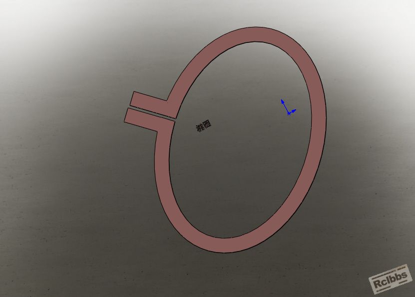

[求助] 这个部位需要高频淬火,请问大家感应器怎样设计

我设计的椭圆感应器可以试一下。
签到天数: 1158 天
发表于 2012-9-7 23:42:03 | 显示全部楼层
工件的旋转速度可以自己调
签到天数: 1158 天
发表于 2012-9-7 23:59:26 | 显示全部楼层
我设计
