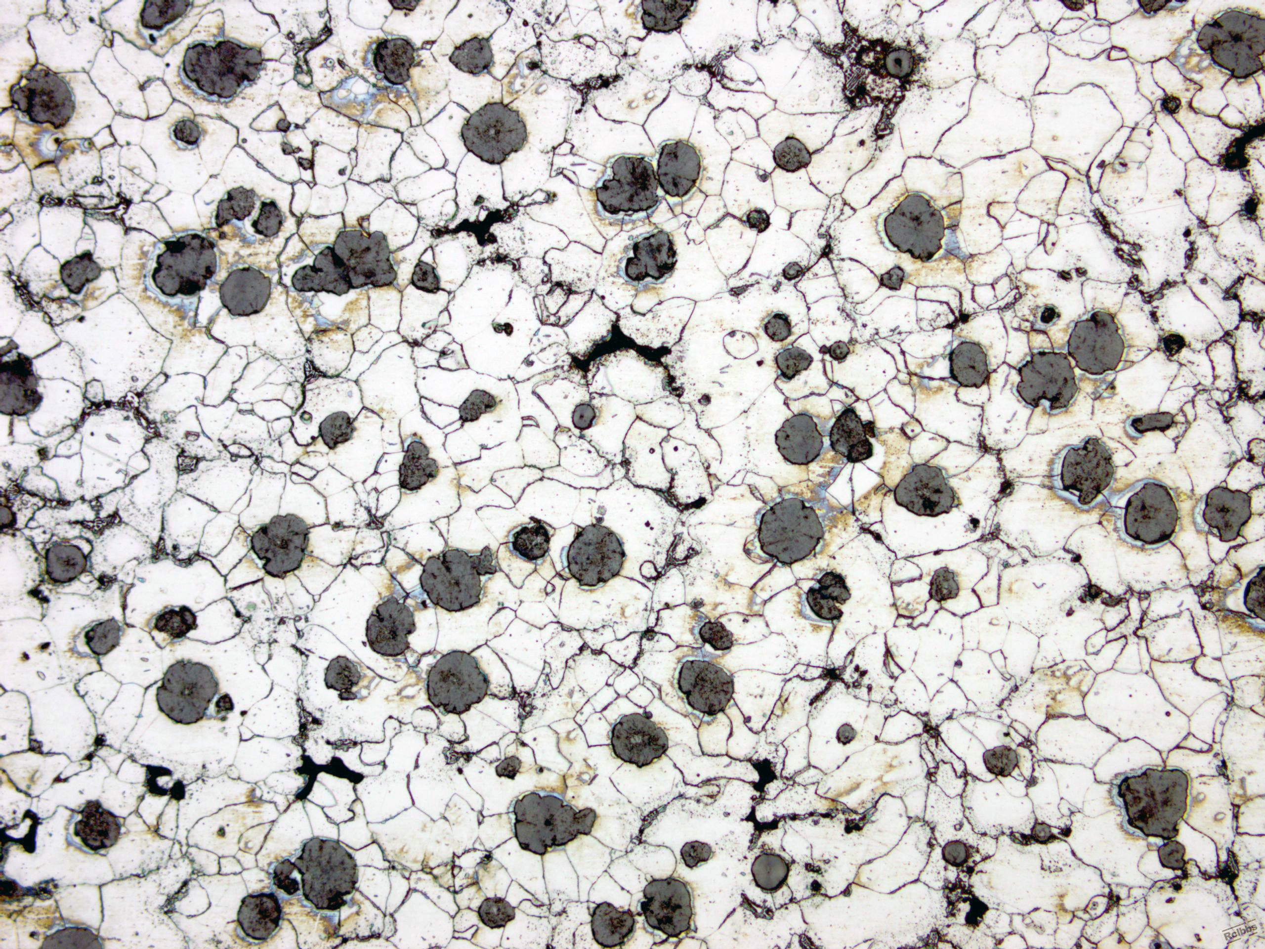

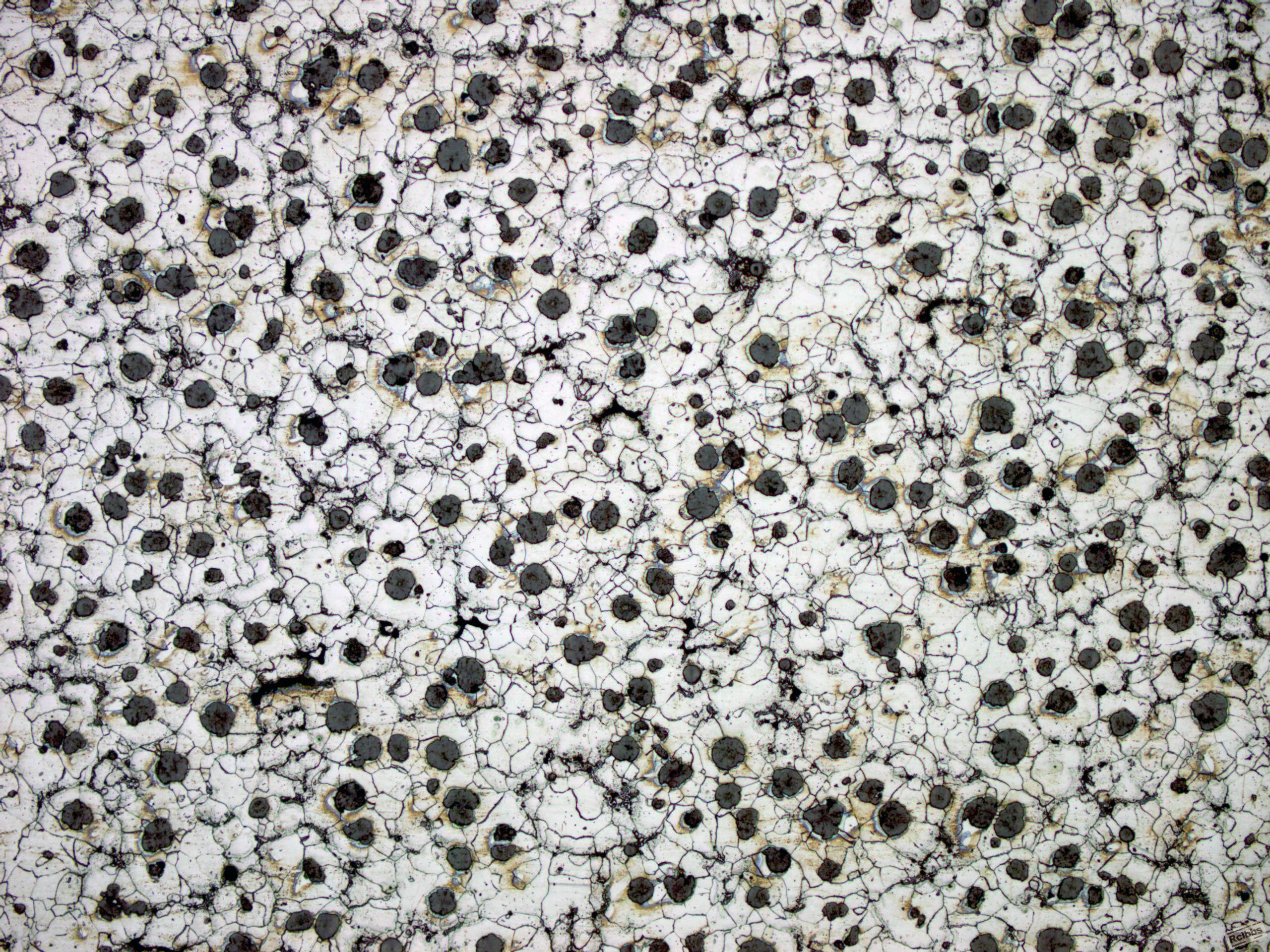

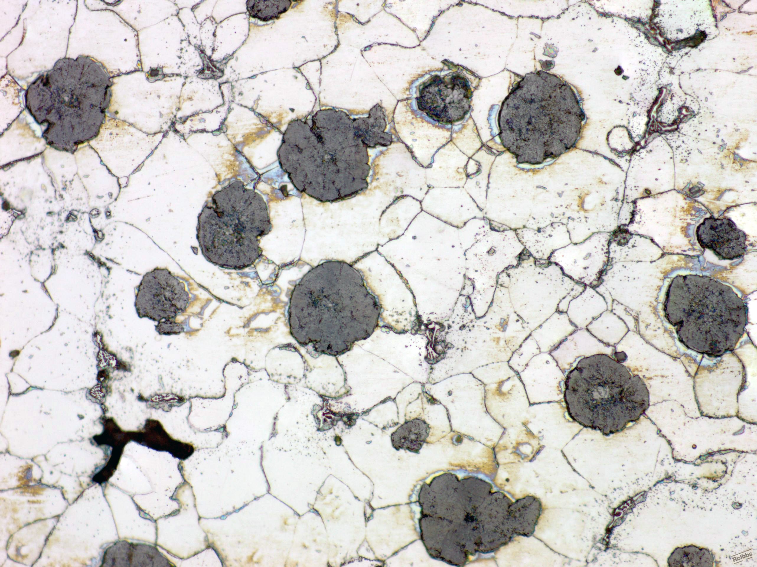

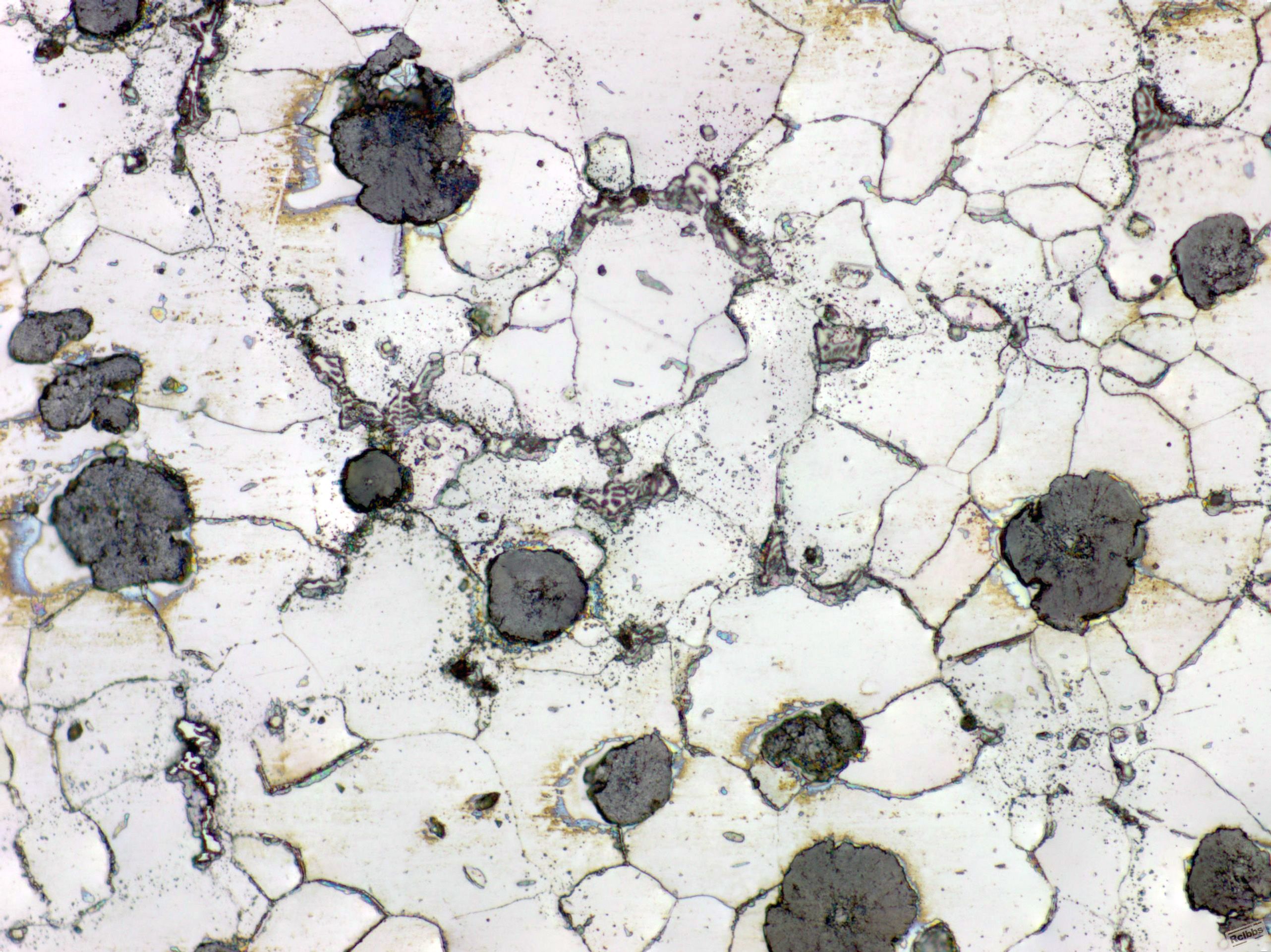

4. 耐热铸铁
这次样品比较常见,铸铁。但明明是球墨铸铁,但是偏偏又有人叫耐热铸铁,请各位专家看看怎么回事?
一般这种组织是球墨铸铁通过900度左右退火得到。

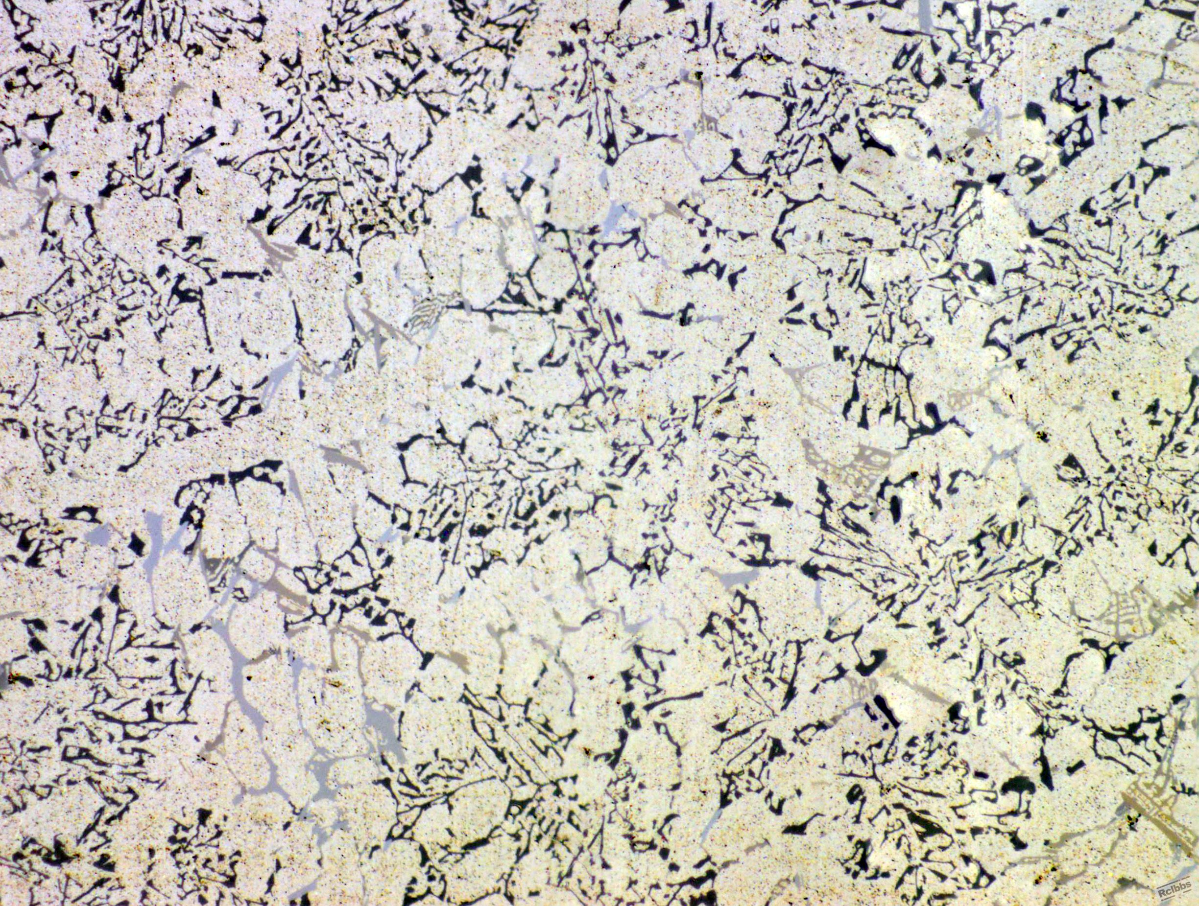

发表于 2010-12-11 00:39:09 | 显示全部楼层

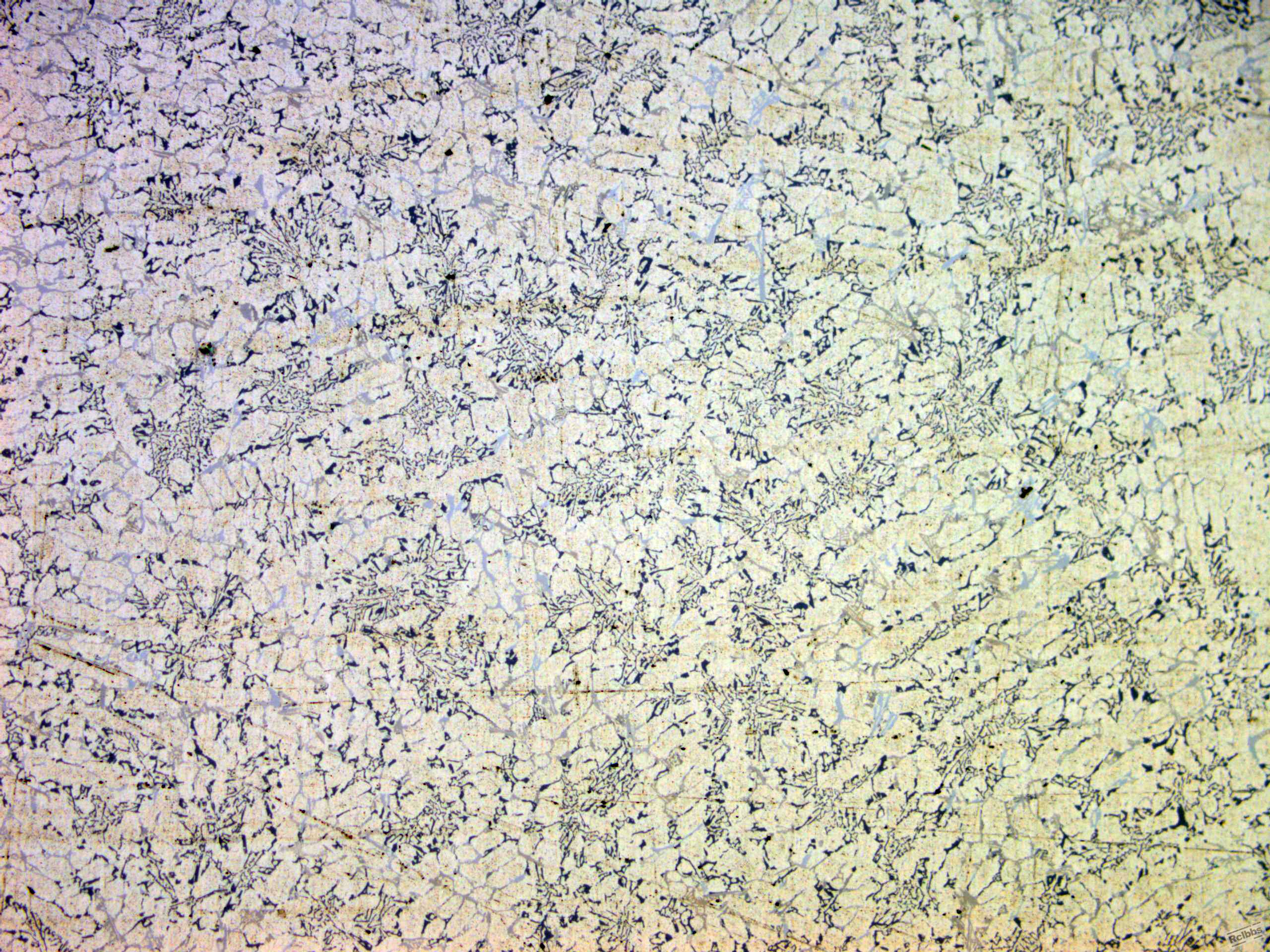

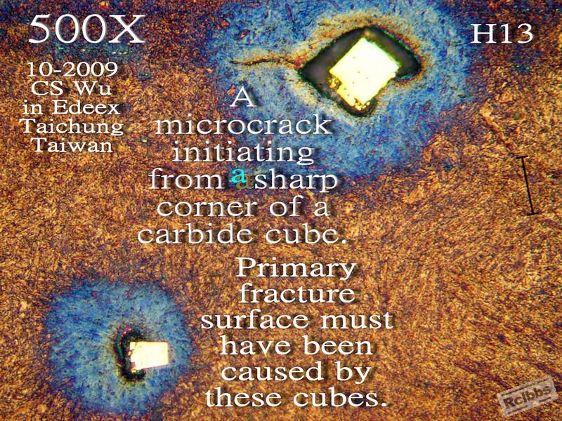

I am not Mr. know-it-all and seldom get involved with Al alloy products.
For the past 2 decades, tool steels and cast irons have been the alloys I've worked on.
Sharp corners of those hard phases in Al alloy castings could be crack initiation sites
if stress at the tips is large enough.
发表于 2010-12-11 12:53:21 | 显示全部楼层
回复 22# gtn1314
铁素体基体属耐热球墨铸铁  不知 有没有nb w  等合金元素?
另不知道15楼的照片是什么腐蚀剂,望指点。颜色的忖度赞一个。
发表于 2010-12-11 12:57:50 | 显示全部楼层
回复 22# gtn1314
    有没有一些耐热的合金元素存在,si和mo的含量为多少?我也是觉得普通也就没做,主要是想获得一张质量较好的石墨的电镜照片,应用在进口增压器的排气管上面的东西!如果没有就一般了!
 楼主| 发表于 2010-12-11 22:27:14 | 显示全部楼层
回复 23# leomet
谢谢您的指导。
我也同意您的看法,这个铝合金的硬化相边缘确实锐利,且有不少粗大相,一般这种相在高应力状态下就是裂纹起源。
 楼主| 发表于 2010-12-11 22:32:11 | 显示全部楼层

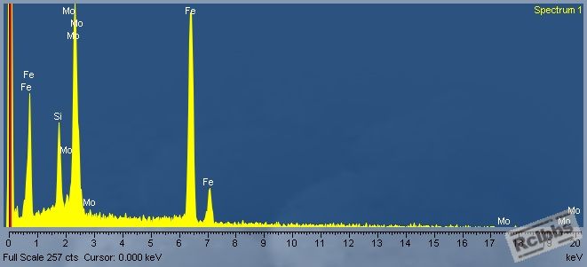

回复 24# bosch-0685
铸铁在扫描电镜里做过简单观察和检查,未发现明显耐热相,沿晶界有小骨骼样相,因S和Mo在能谱仪中重峰,所以无法准确分辨是否耐热元素。
15楼没用腐蚀剂,是铸造铝合金,很多相本来就能看见。

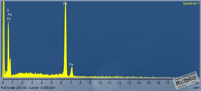

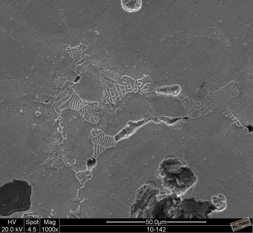

 楼主| 发表于 2010-12-11 22:45:28 | 显示全部楼层
回复 25# kp007

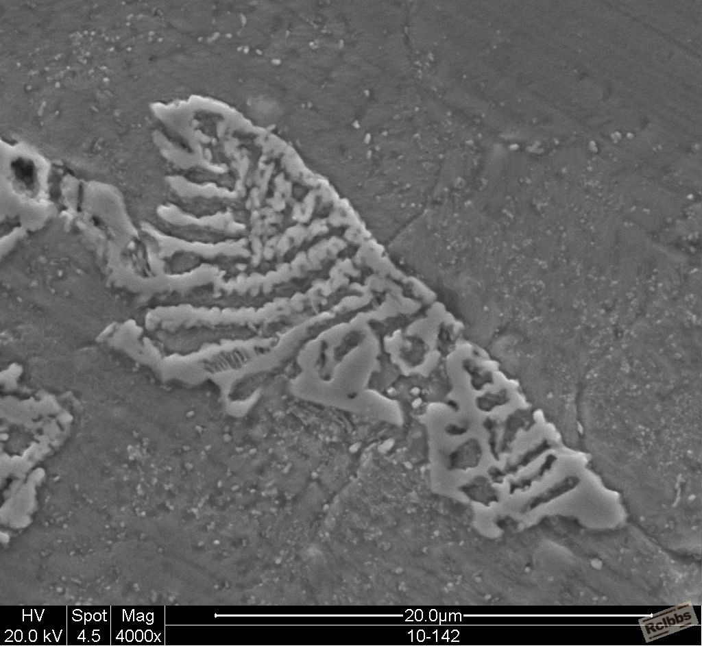

在晶界可以看见这种组织:
能谱能这样解释:
也能这样解释:
不过既然是耐热铸铁,还是含Mo,Si的解释更合理。

发表于 2010-12-12 09:05:00 | 显示全部楼层
回复 26# gtn1314
You might have seen this photo before, I suppose.
 楼主| 发表于 2010-12-12 10:10:45 | 显示全部楼层
回复 29# leomet
谢谢,您的帖子我都拜读过,受益匪浅,这个是典型脆性相作为裂纹源引起的裂纹扩展。

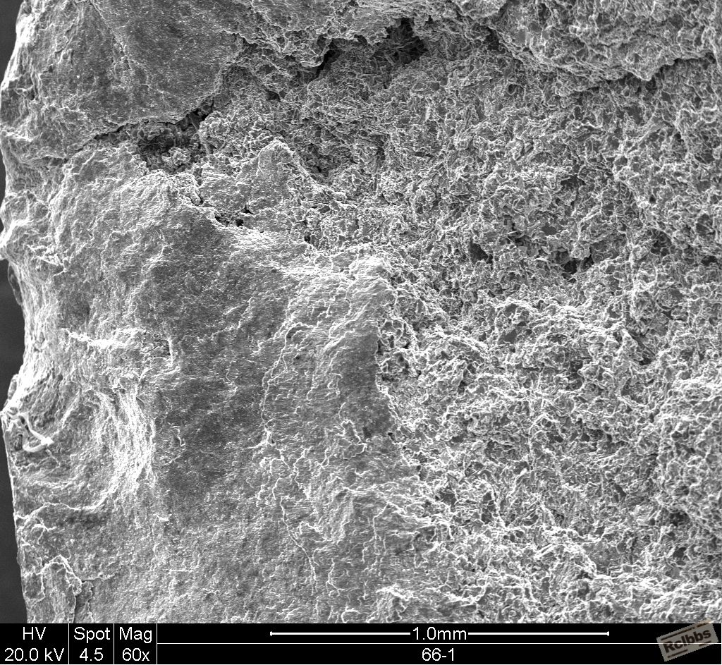

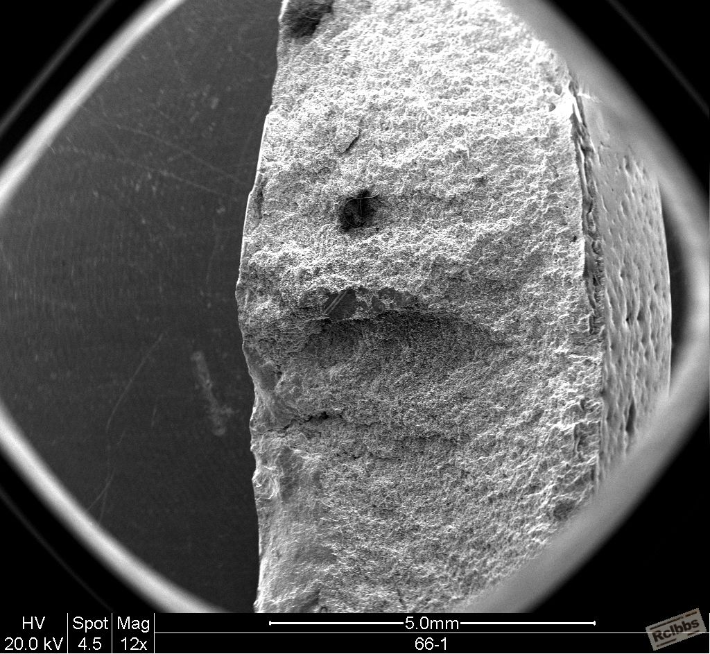

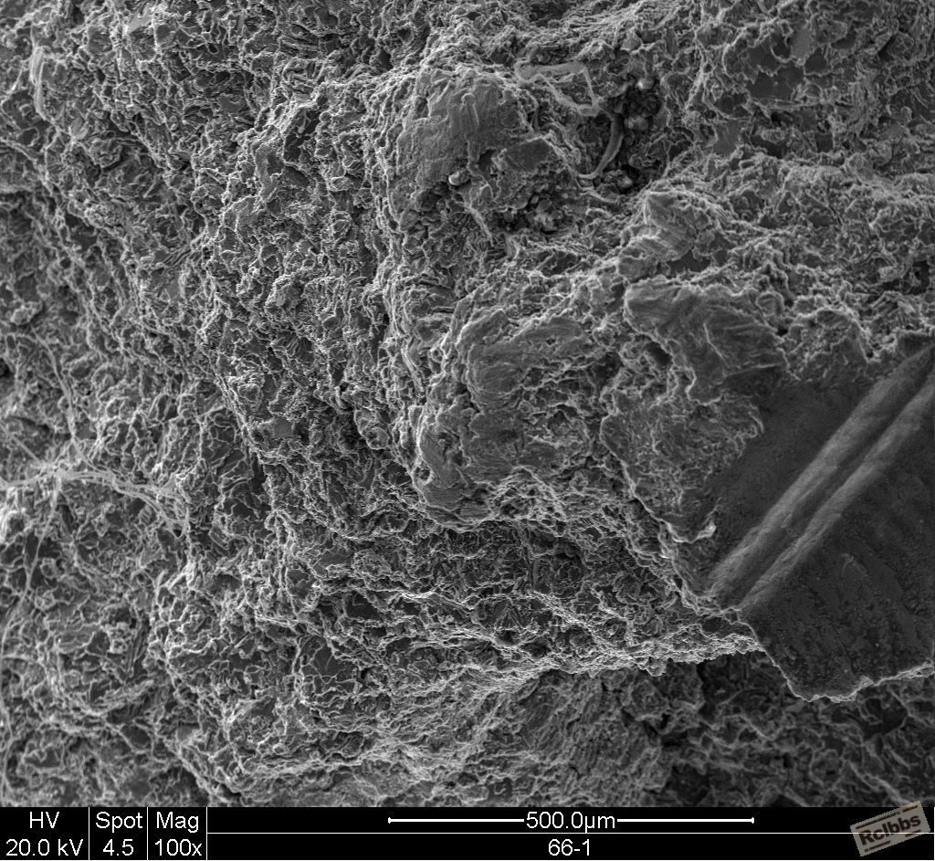

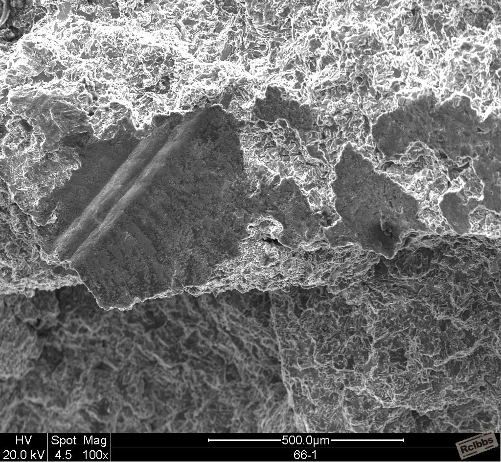

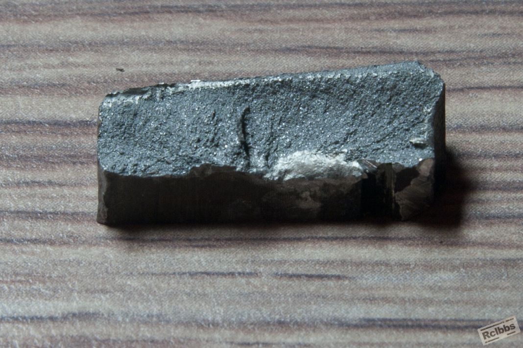

5. 铸造铝合金使用中开裂
铸造铝合金工件,局部有明显使用造成的类似疲劳的痕迹,请见图片下边中部,以该部位为中心,有发散状条纹向其余部位扩展:
和断口垂直的面上,沿类似疲劳的痕迹向内孔,也有明显反复挤压或滑擦造成的磨损痕迹。
由此可猜测,铸造铝合金很可能是受配合件影响导致开裂。
参与人数 1热处理币 +2 贡献值 +2 收起 理由
秋天的风 + 2 + 2 感谢上传!

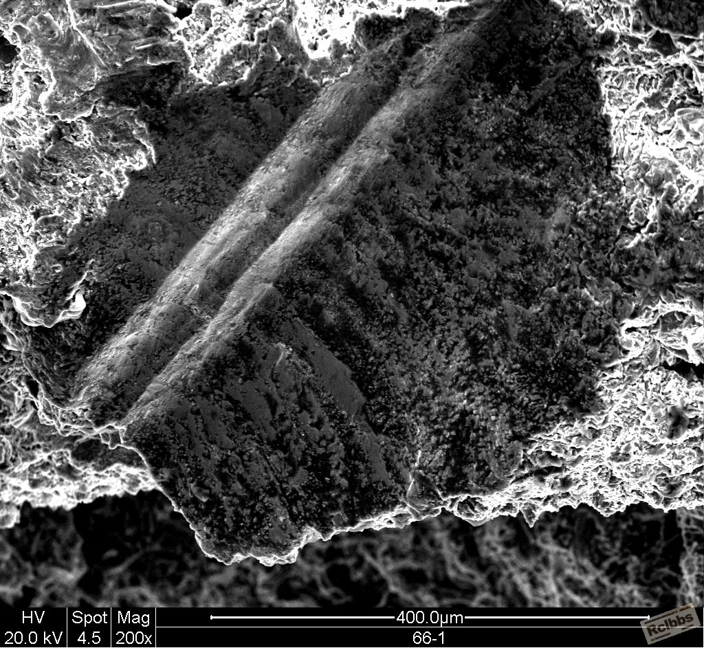

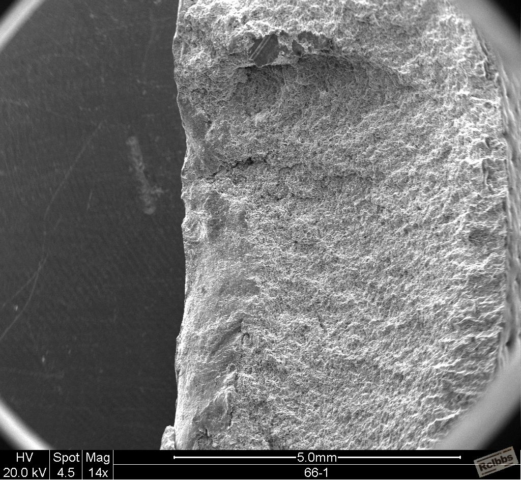

 楼主| 发表于 2010-12-14 20:42:48 | 显示全部楼层
用扫描电镜观察断口,验证了配合件导致活塞开裂的猜想,活塞是国产66-1材料:
第一张图片中部,第二张图片上部有一小平面,放大后观察有疲劳辉纹:
微观特征进一步验证该样品为疲劳断裂。
在疲劳源附近做电镜观察,断口无明显冶金缺陷:
观察断口附近金相组织,无明显铸造和热处理缺陷:
由此基本可以确定该零件的失效是由于两配合件配合不良导致铝活塞异常磨损开裂。

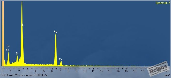

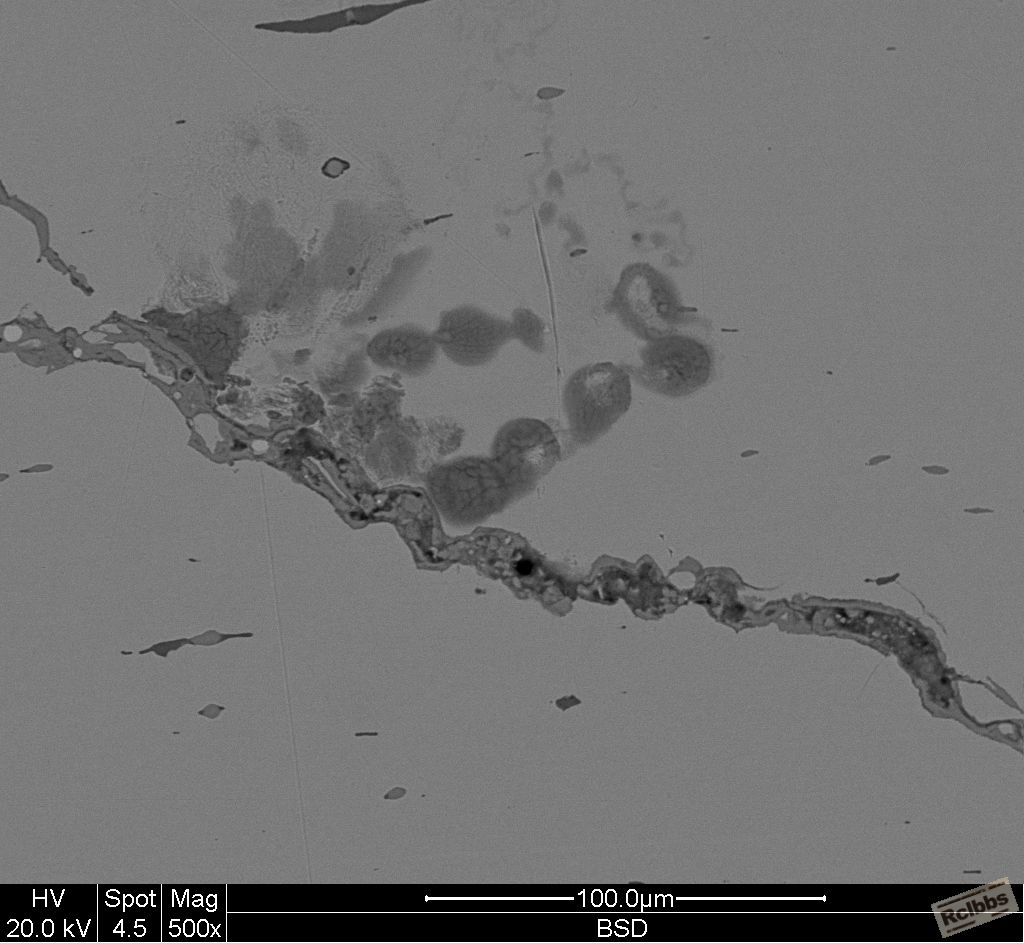

 楼主| 发表于 2010-12-25 17:16:24 | 显示全部楼层

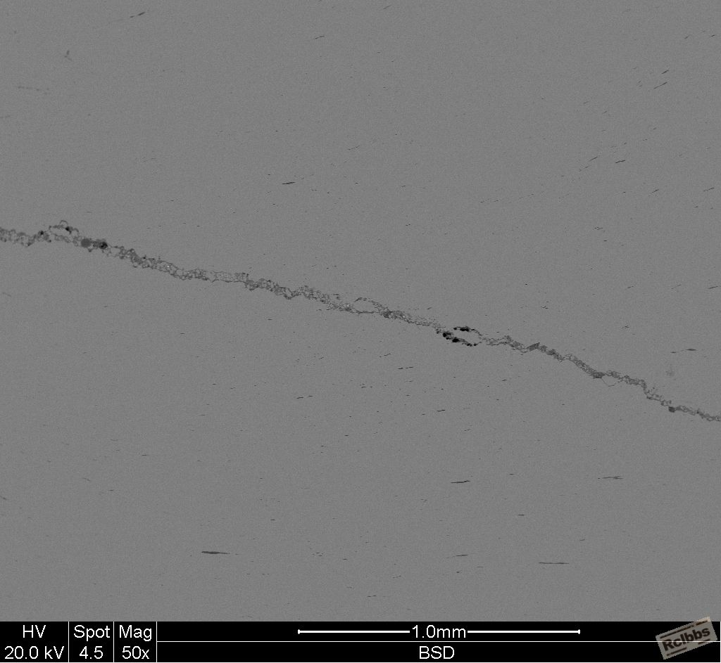

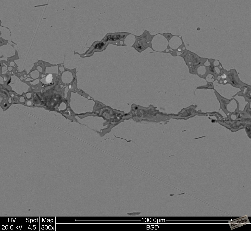

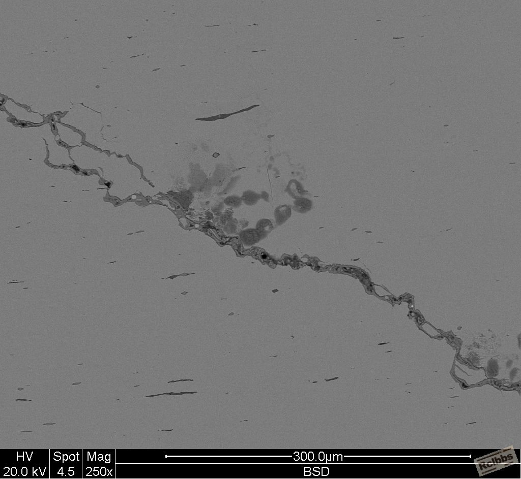

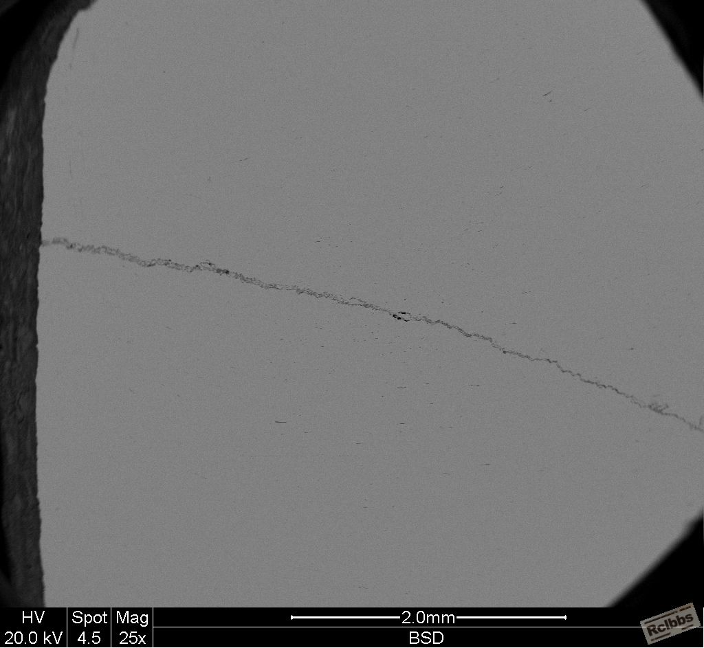

讨论一个裂纹分析问题:
40MnB零件锻造调质后探伤发现裂纹,调质设备为网带炉带甲醇滴注气氛保护,裂纹金相观察无脱碳,调质组织良好,裂纹低倍照片:
高倍观察:
裂纹靠近末端处:
圆球状斑点处能谱:

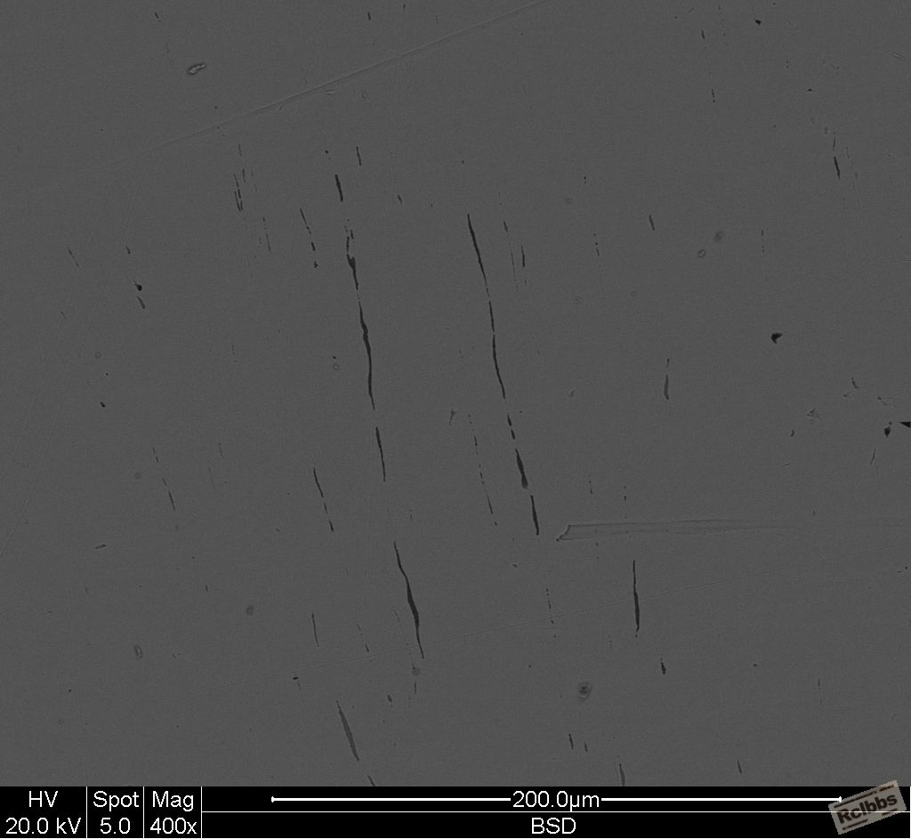

材料内有较多条带状夹杂,但方向与裂纹不一致,夹角约为70度:

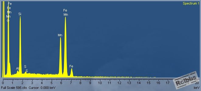

夹杂能谱图:
判断一下,裂纹应该是什么阶段产生的?
