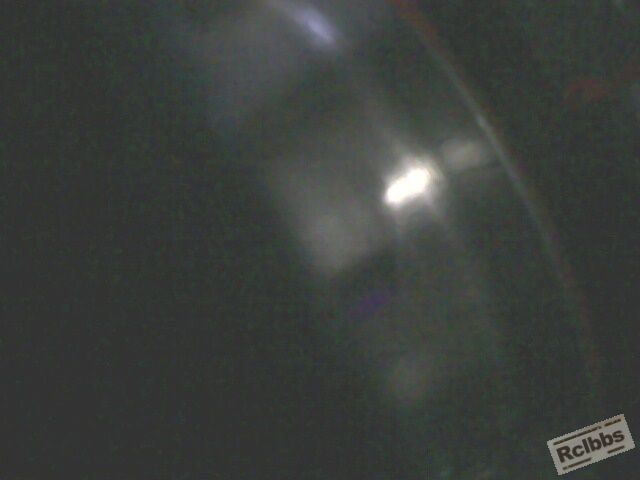

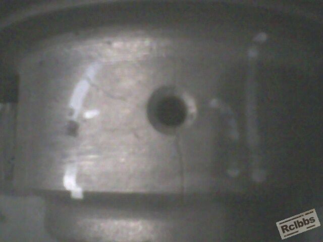

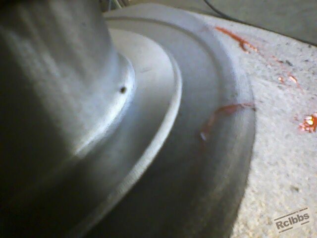

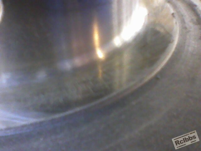

展示四张生产中遇到的裂纹、磁痕图片(球墨铸铁曲轴牌号QT800-2,轴颈感应淬火、端面感应淬火),仅供参考。

刘工的的第一张图是淬火开裂的是把  可以在工艺顺序上做更改 就能解决的
而且角倒的不好啊
2,3图看的不是很清楚 也不懂
4图想请问下刘工怎么会出现这么大的磁痕 怎么弄的 可否告知
