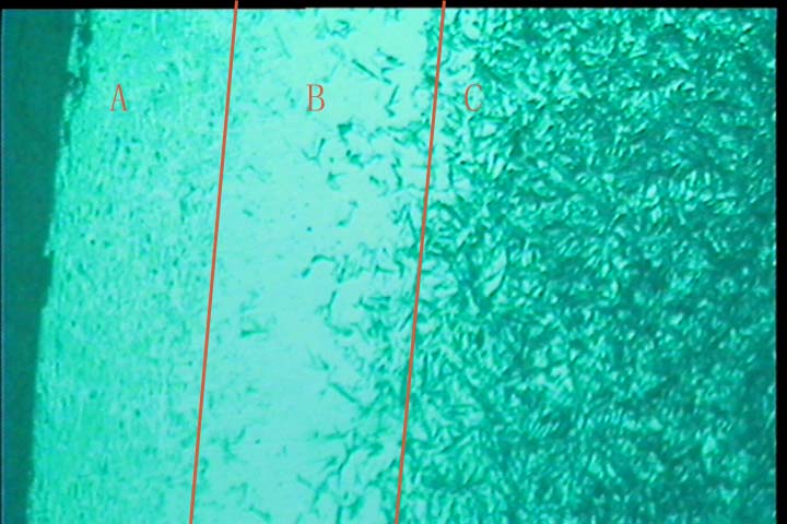

[讨论] 渗碳原因分析
签到天数: 370 天
发表于 2007-8-22 11:49:02 | 显示全部楼层
本人认为渗碳时间过长,螺牙处渗透后,碳无处扩散,导致碳含量过高,出现粗大碳化物.

发表于 2007-8-22 11:52:32 | 显示全部楼层
在渗层允许的情况下,减少渗碳时间,降低碳势
你这种情况肯定会崩牙.

 楼主| 发表于 2007-8-25 11:17:45 | 显示全部楼层
那整体渗碳后再加工螺纹,可以吗?这样可以避免尖角效应!
发表于 2007-8-25 14:07:12 | 显示全部楼层
尖角处达到了碳平衡
球面处只是一种动态碳平衡状态
建议楼主讲一下  技术要求  便于坛内的专家讲解.

发表于 2007-8-25 15:35:09 | 显示全部楼层
回复 #21 tangjincai 的帖子
尖角效应的组织不合格。螺钉我认为渗碳后球面高频,那么丝部不淬火?1.为什么不整体渗碳淬火然后(丝部高频回火)回火。高频回火后的组织分布均匀细小点状碳化物。2.丝部涂防渗剂,渗碳淬火。丝部硬度一般规定30-45HRC(维氏换算32-47HRC)。3.可能碳势有问题,
发表于 2007-8-25 15:46:35 | 显示全部楼层
1、炉内碳势太高
2、曲率半径小的地方,理论上渗碳能力强,冷却后有块状碳化物析出
解决办法:降低碳势,降低温度或者对螺纹涂料保护

发表于 2007-8-29 18:50:31 | 显示全部楼层
原帖由 tangjincai 于 2007-8-19 16:42 发表
我 用的材料是15CrMo,现在的工件还没有经过高频
楼主的照片是没有经过高频的吗??我看过的渗碳淬火件一般没经过淬火的组织网状碳化物都比较细.
我看过合金钢渗碳齿轮,主要是20CrMnTi,这种情况一般都是因为碳浓度过高所致.

发表于 2007-8-30 11:38:44 | 显示全部楼层
典型的尖角效应,可降低碳势
发表于 2007-8-30 21:58:42 | 显示全部楼层
降低渗碳温度=======

 楼主| 发表于 2007-9-14 16:41:05 | 显示全部楼层
渗碳后高频
该螺钉渗碳后高频处理,大家分析分析,取样部位也是球头处,试样处理方法一样,放大倍数200

发表于 2007-9-16 10:00:44 | 显示全部楼层
牙间距太小,渗的不均匀吧,时间不够吧

发表于 2007-9-20 20:38:13 | 显示全部楼层
出炉后缓冷过程中网状碳化物析出
签到天数: 50 天
发表于 2007-9-20 23:31:41 | 显示全部楼层
炉内碳势高,冷却速度慢,最容易形成网状碳化物
发表于 2007-10-6 19:41:17 | 显示全部楼层
炉内碳势太高,冷却后有块状碳化物析出.
发表于 2007-10-13 09:50:03 | 显示全部楼层
球部高频淬火,丝部不淬火,相当于正火态,炭化物多些对性能也无碍
发表于 2007-10-14 19:52:03 | 显示全部楼层
螺纹为什么要渗碳,尖角处存在碳化物很正常,适当的降低渗碳碳势。
