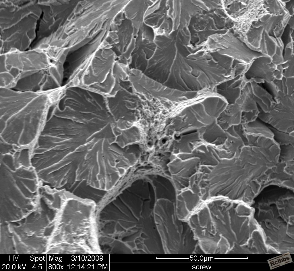

发表于 2010-12-26 20:08:45 | 显示全部楼层
解理一般要通过高倍观察才能得出结论,我不止一次看到论坛有人通过宏观断口就能说是解理断裂,能教教我是怎么看出来的吗?
上图是解理断裂,这个案例中的宏观断口,怎么也没看出来解理啊。
轮胎花样一般用于疲劳断裂的定性判断,即一般看到轮胎花样,就可以判定是疲劳断裂,现在轮胎样也能判断为解理,不懂哎。

 楼主| 发表于 2010-12-27 01:57:28 | 显示全部楼层
谢谢指导  学习中 请多多指教。很好的图片 收藏了

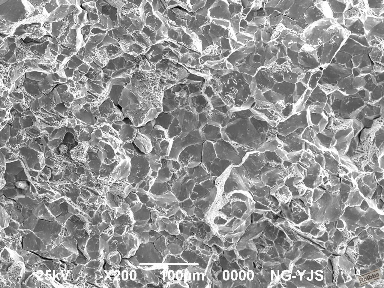

发表于 2010-12-27 02:16:44 | 显示全部楼层
脆性断口图片
发表于 2010-12-27 08:40:58 | 显示全部楼层
不应该属于疲劳断裂,如果是疲劳的话应该不会出现那样多的凸角,我认为应该属于应力现象引起的脆性裂纹。
不知大家以为如何?
