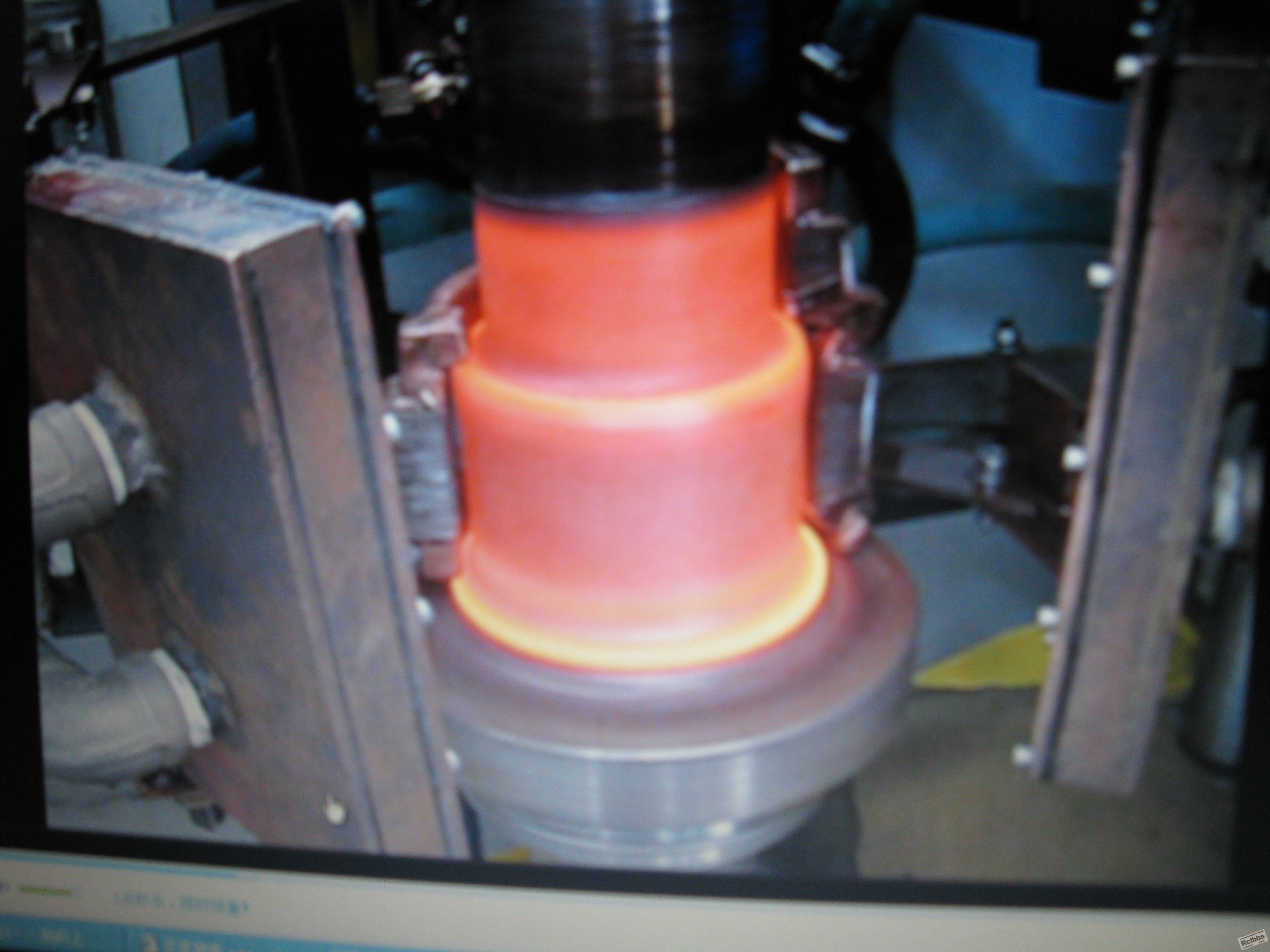

发表于 2011-1-26 11:44:14 | 显示全部楼层
相当有难度,不过也不是不能搞。
发表于 2011-1-29 16:03:41 | 显示全部楼层
回复 20# gongan2008
    如果是高频设备,R2处淬硬层不用脉冲能超过1.5MM吗?
签到天数: 459 天
发表于 2011-2-1 18:07:40 | 显示全部楼层
异形感应器,加装导磁体,延时、脉冲加热,条条大路通罗马。
发表于 2011-4-17 00:24:49 | 显示全部楼层
是否可以用火焰加热,无论哪种感应器,在拐角处都会存在死角,即时淬上,效果也不会太理想,
签到天数: 95 天
发表于 2011-4-17 09:07:19 | 显示全部楼层
R角淬火,这是小儿科了。感应器做的太多了。给您传个图吧
发表于 2011-5-21 14:31:40 | 显示全部楼层
r角这样的位置是经常遇到的啊,感觉也没有多难的,关键也是要加导磁片才可以
签到天数: 8 天
发表于 2012-7-6 12:01:11 | 显示全部楼层
如果按这个图 工件厚度在10mm变形就不好控制了 如果尺寸在1000 就更不好控制了,连续式可以 但r角硬度没有啊
发表于 2012-7-6 13:44:53 | 显示全部楼层
  确实是小儿科。  一点问题也没。
签到天数: 1158 天
发表于 2012-7-8 20:26:31 | 显示全部楼层
那种角傻子都会搞,特殊的角呢
发表于 2013-3-18 19:15:31 | 显示全部楼层
这个太普通了,如果没有做出来的话可以联系QQ342408669
发表于 2013-3-19 15:16:25 | 显示全部楼层
借鉴轴类零件感应器,只不过感应器底端要小小加工一下
签到天数: 27 天
发表于 2013-3-19 16:58:02 | 显示全部楼层
R角要求1.5MM以上 高频做起来比较困难吧  最好用中频或超音频电源做  主要看感应器的效率 个人经验用单匝环形线圈扫描加热 或异行同时加热感应器都可以 主要要考虑感应器的邻近效应 看你的图纸 端面并未要求淬完 这是我自己做的感应器和产品 http://b321.photo.store.qq.com/p ... pYcDlF04lb44U1QSi.d*7P4CMFnx8UfQV2HFOUgxDo!/b/dMhTVr*WKwAA&bo=WAIgA7AEsAQBAF4!
http://b321.photo.store.qq.com/p ... b866-dcdb7050029c/7*sq*N213eEvZkAKWtrMuvJlt0XXNv4GQ4WgW*fvB1M!/b/dAN2XL*FLAAA&bo=IANYAkAGQAYBAF4!
这是钟形壳淬花键部  R角有效硬化层1.6MM 杆部3.0MM
签到天数: 334 天
发表于 2013-3-19 17:00:38 | 显示全部楼层
只淬那里吗?
怎么放这个工件?
签到天数: 27 天
发表于 2013-3-19 17:08:01 来自手机 | 显示全部楼层
扫描感应器 不用镶导磁体 环形有效圈有环绕作用 内侧邻近部位效率很高 只要感应器直经与产品适合 只是要注意杆部过热 感应器内部应做成坡度
签到天数: 27 天
发表于 2013-3-19 17:09:13 来自手机 | 显示全部楼层
发表于 2013-3-26 20:48:16 | 显示全部楼层
R2,大法兰面,还是有些难度的,
发表于 2013-3-25 17:27:38 | 显示全部楼层
加装导磁体 配合数控机床 可以达到理想效果 只是感应器制作复杂
发表于 2013-3-25 20:58:56 | 显示全部楼层
高频R角难度是不算什么,但是要看你高频机的频率以及你做的感应器
签到天数: 11 天
发表于 2013-3-27 08:49:07 | 显示全部楼层
R2大法兰面淬火感应器不难做,工艺相当成熟不行就叫专业厂家做,如果想自己制做,感应器与工件的间隙要摸索出来反复调整,相当麻烦。
