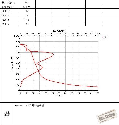

解决问题方案:在帖子中没有看到淬火液槽子大小的数据,按照楼主的介绍每小时淬火工件重量为一吨计算,建议淬火水槽配置到10吨的容量,且一定要具备搅拌和循环
PAG在浓度20%时的标准冷却数据(参考下图表为例):
