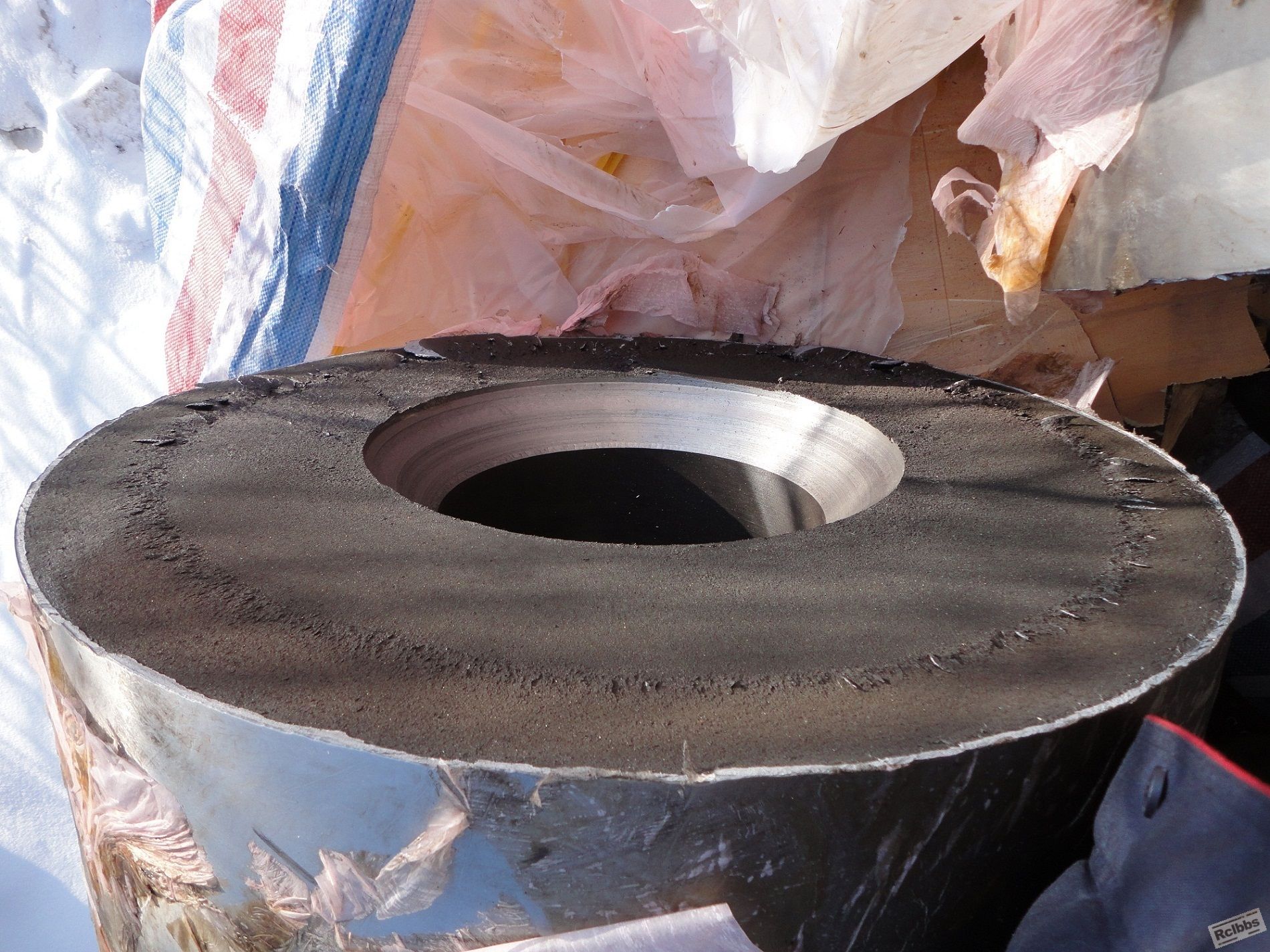

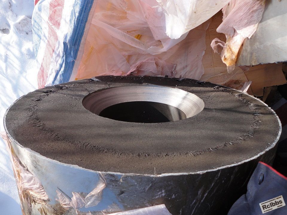

发表于 2011-2-12 10:42:16 | 显示全部楼层
断面很明显有圈,估计是在热处理之前就存在某种缺陷了,热处理之后应力集中自然齐刷刷的断了!
发表于 2011-2-12 10:46:01 | 显示全部楼层
这种很明显的断裂,早晚得脆断,探伤可能遗漏了,应该是早有裂纹了!
发表于 2011-2-12 11:04:25 | 显示全部楼层
从照片上看:外圈白区是热处理后运输途中断裂的,内圈黑区裂纹(断口)是经过高温的。
签到天数: 604 天
发表于 2011-2-12 12:45:59 | 显示全部楼层

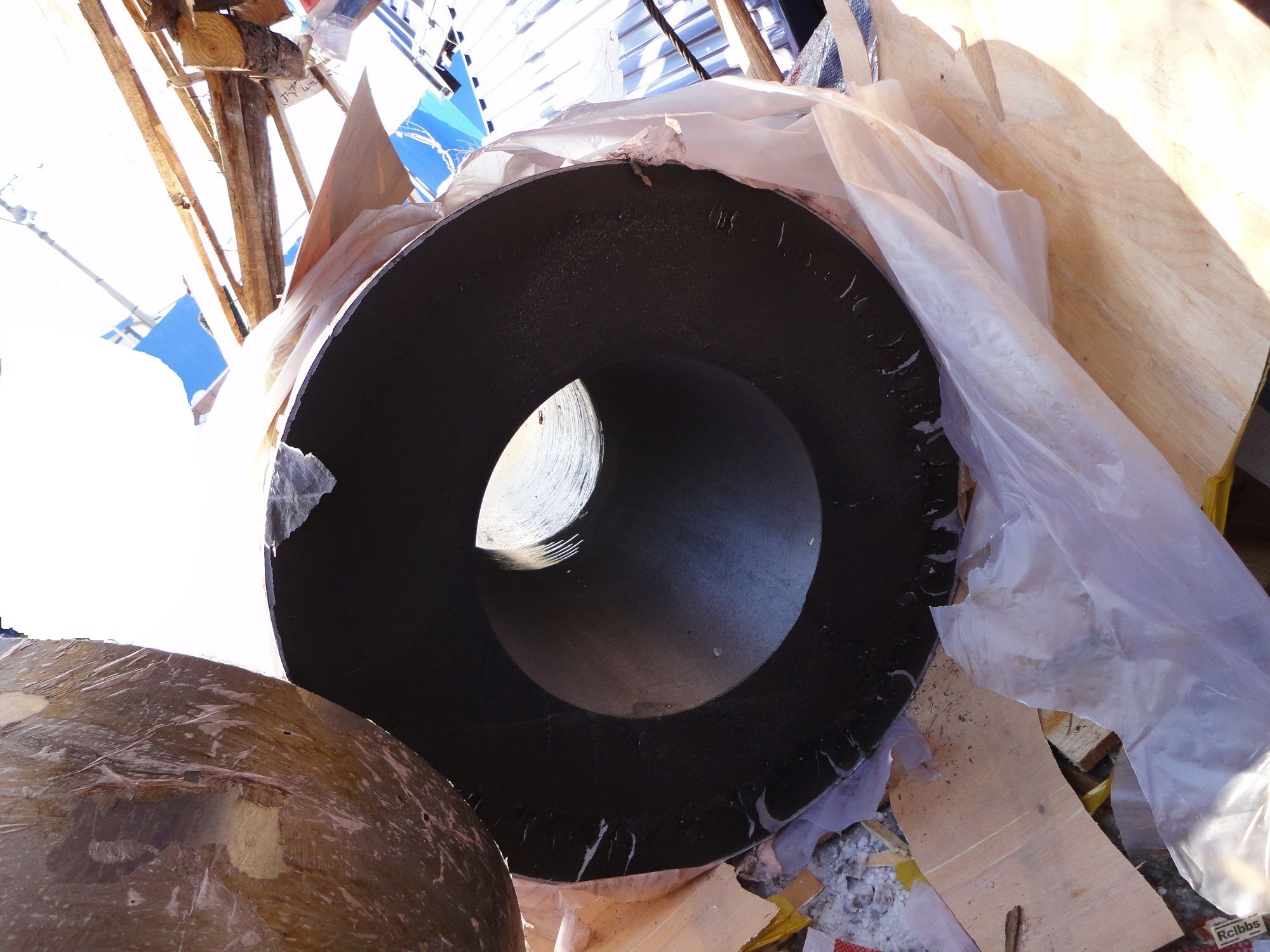

初步观察,有以下印象:
1、断裂形式为典型的“正断”,属于脆性断裂〔断口还需要扫描电镜观察作出判断。可在断口两侧切片作低倍检查,确认偏析是否存在〕。
2、从断口宏观观察,明显存在偏析(圆环形),并可推测你的钢材可能属于连铸坯轧制而成。如果是铸锭开坯-轧制成材,一批轴又仅出现一根断裂,可能是下料成材率稍高,锭头缺陷切割量稍少而残存。
3、断裂过程描绘:热处理(调质,或正火后中频淬火)后,由于45钢淬透性差,马氏体转变形成的体积变化(胀大)主要集中在表面层--心部未发生明显的马氏体转变,体积的涨缩主要为热应力引起--心部与表层体积的变化差异,在过渡区形成拉应力--在偏析环带形成内裂--搬运过程中因震动而至脆性断裂。

端面照片
端面照片
这是断面照片

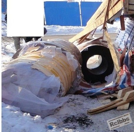

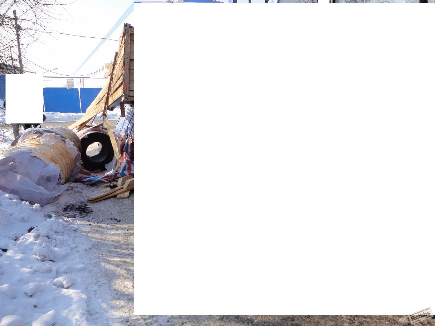

下车时断两截
下车时断两截
这是下车时断两截

很难想象这两张图断口原来完好结合面,而且是一根空心轴(内孔加工?)。

包装箱破了?还是野蛮装卸?
