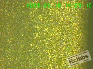

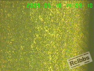

GCr15碳氮共渗以后表面组织会有差异?有图吗?你确认是因为含氮引起的可以观测到的组织差异?

GCr15碳氮共渗图片100倍,经过碳氮共渗的材料碳浓度明显比
比芯部高,

    我们的材料含碳量在1.0%左右,目前最大的困难在于,芯部硬度和表面的差不多,基本没有差别,如何区分硬化层,用金相法只能看到 过共析层 和共析层与芯部的颜色不太一样。
