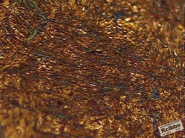

发表于 2012-11-13 20:17:03 | 显示全部楼层
孤鸿踏雪 发表于 2012-11-11 16:16
这个问题你提得很好!
    实际上碳势偏高时可能导致淬火后残奥超标,由于残奥的反衬,形成马氏体 ...
请教下这种组织是否合格?其形成原因是什么呢?
500X
500X
感觉已看不出明显的马氏体针状,残奥也不多
发表于 2012-11-14 07:28:36 | 显示全部楼层
xiaoxianglou 发表于 2012-11-13 20:17
请教下这种组织是否合格?其形成原因是什么呢?感觉已看不出明显的马氏体针状,残奥也不多
      这是什么材料?经历了什么样的热处理?

发表于 2012-11-14 19:23:27 | 显示全部楼层
孤鸿踏雪 发表于 2012-11-14 07:28
这是什么材料?经历了什么样的热处理?
20CrMnTi--渗碳加工,今天问了,前工序已经经过正火处理
发表于 2012-11-15 07:27:02 | 显示全部楼层
     这个图片是渗碳后的表层组织吗?那些黑色而夹在其中的的东西不知道是什么?
签到天数: 67 天
发表于 2012-11-15 20:38:08 | 显示全部楼层
黑色的点是腐蚀时的杂物,是表层组织
发表于 2012-11-16 07:36:18 | 显示全部楼层
xiaoxianglou 发表于 2012-11-15 20:38
黑色的点是腐蚀时的杂物,是表层组织
    这个试样制作质量太差,那些无黑的地方偏偏出现了“虚光”,很难做出准确的判断
