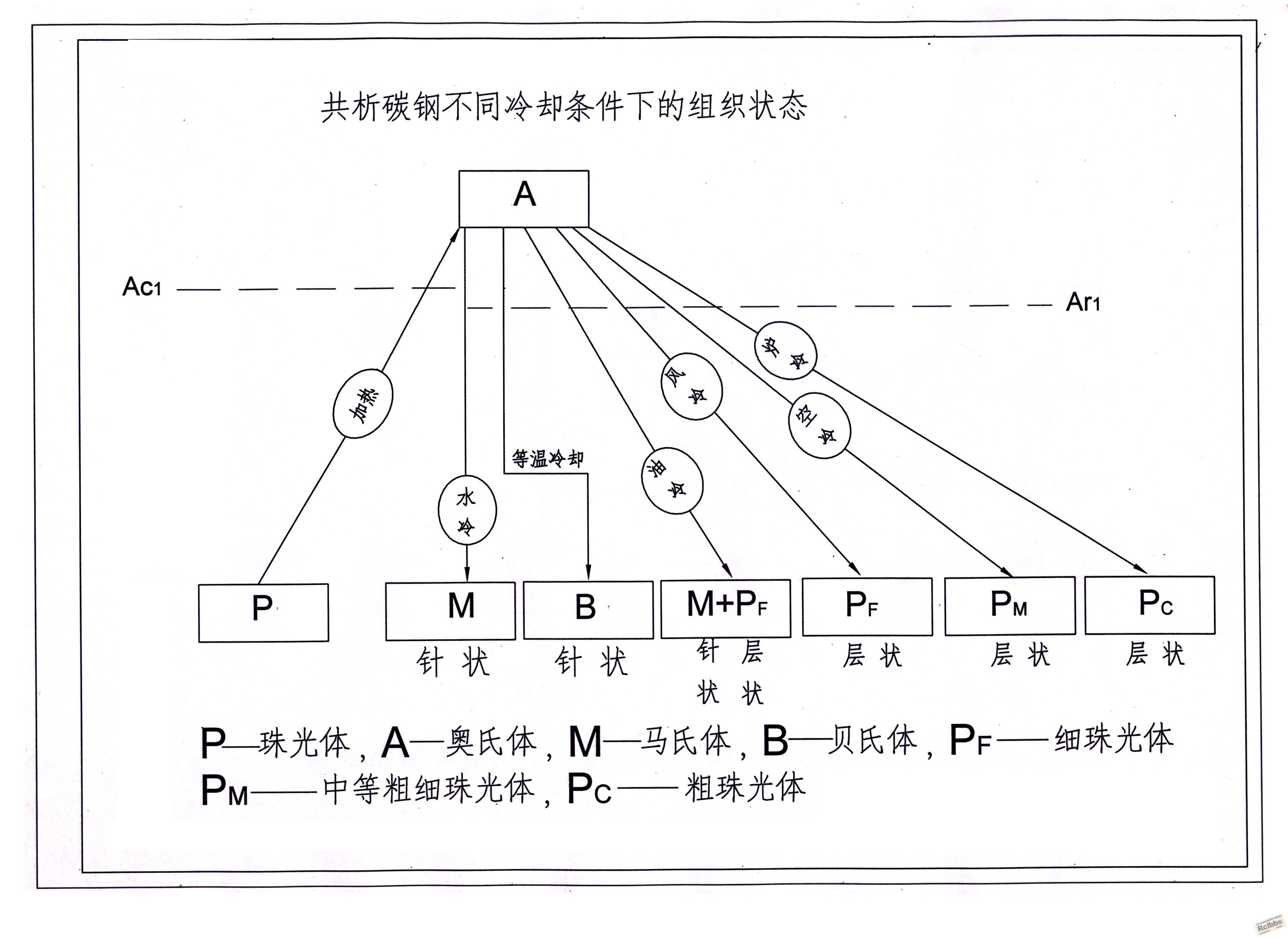

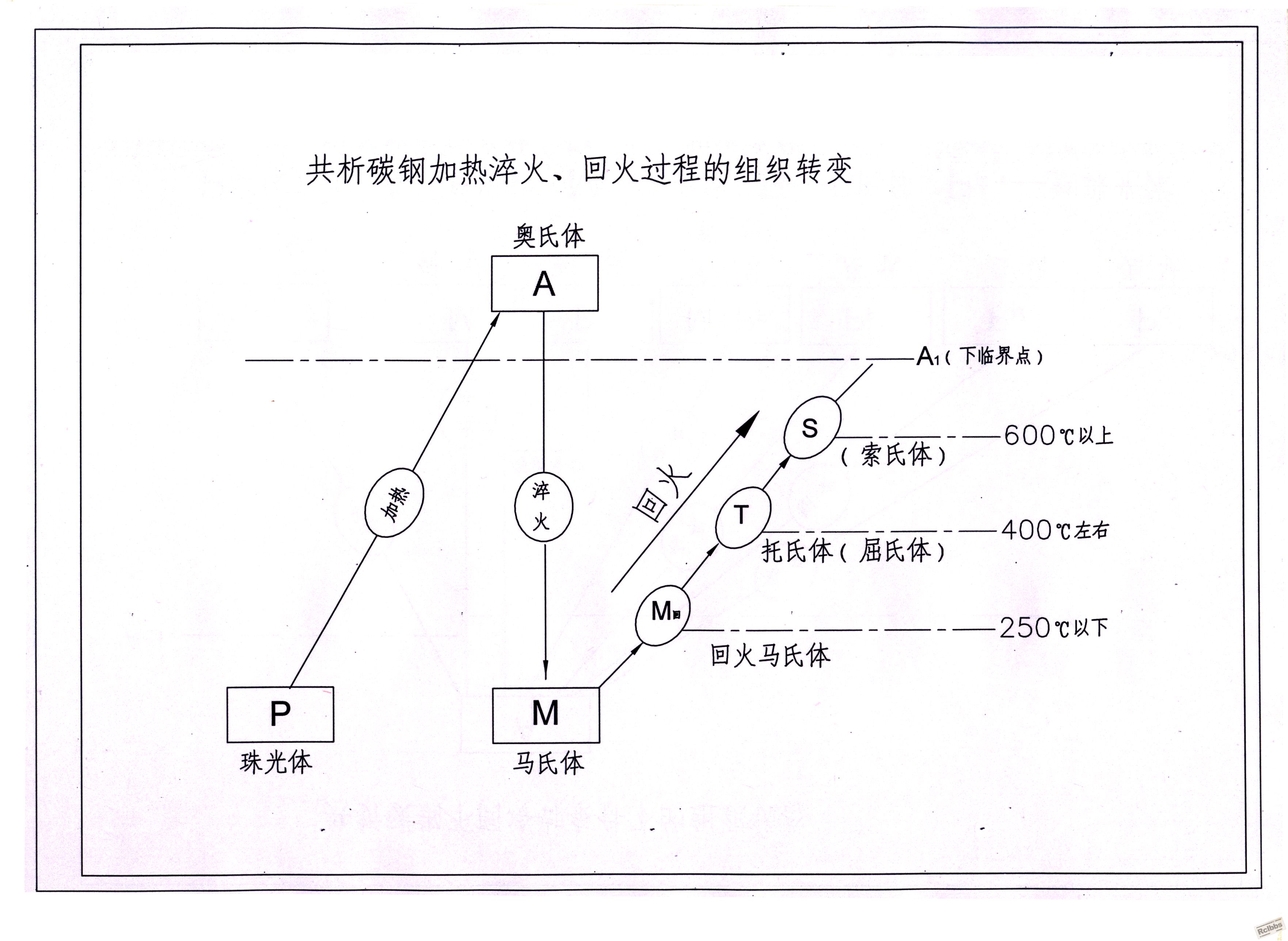

 楼主| 发表于 2011-3-3 11:56:30 | 显示全部楼层
大家看看这两个示意图能否为讨论这个主题提供点佐证

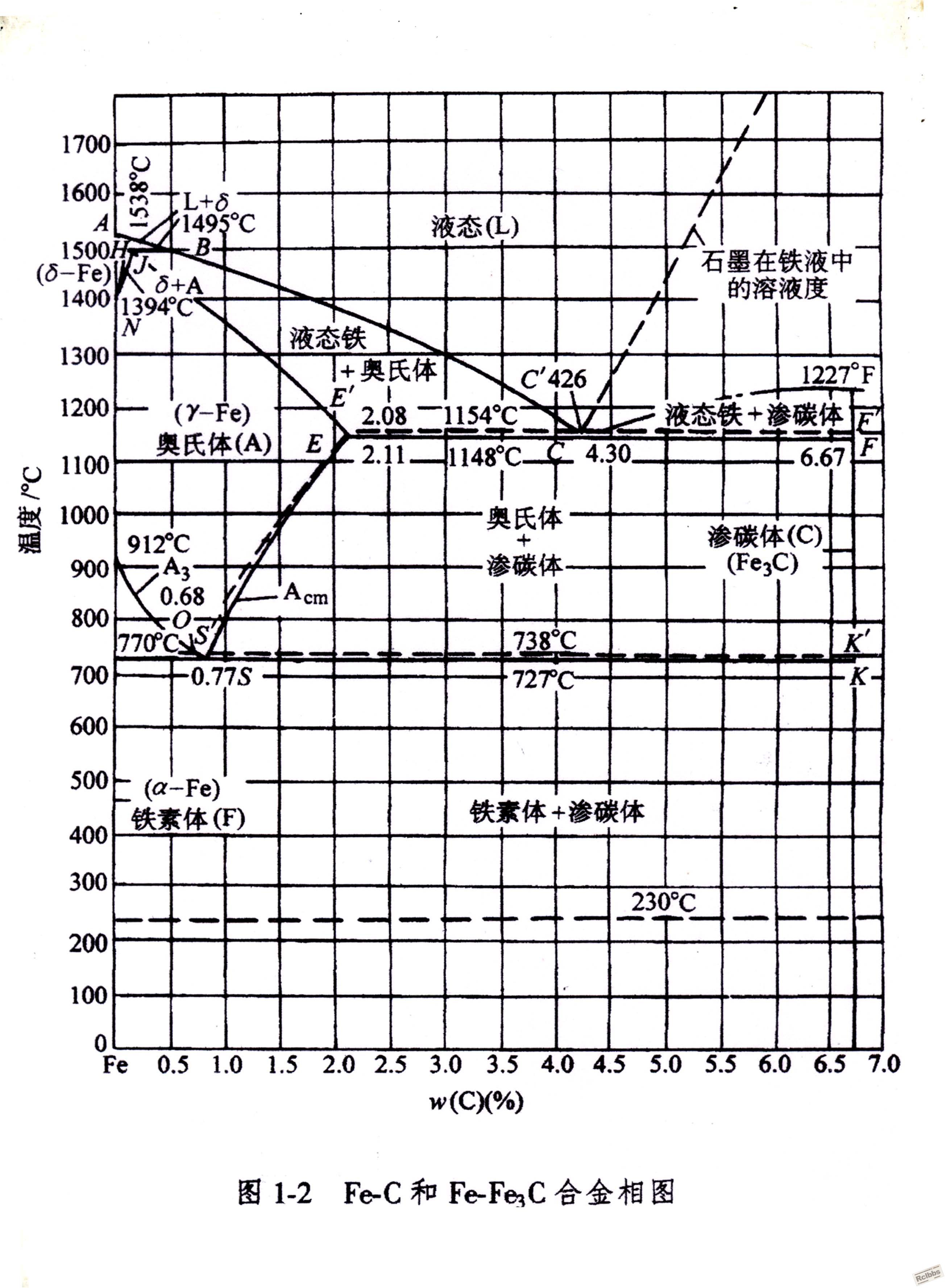

发表于 2011-3-3 12:07:51 | 显示全部楼层
你的这张图是以Fe-Fe3C相图为基础得出的,也符合目前生产的实践,但就像你所说的Fe3C是一种亚稳组织,在一定条件下会分解,分解成什么?就是C+Fe,但这需要相当长的时间(扩散),所以你这张图也是在亚稳相图基础上得到的,和本主题讨论无关
发表于 2011-3-3 12:18:15 | 显示全部楼层
这是典型的铁碳相图,其中虚线为Fe-石墨相图,实线为Fe-Fe3C相图

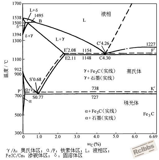

发表于 2011-3-3 12:23:03 | 显示全部楼层
或许这张相图更清楚一点
发表于 2011-3-3 12:24:55 | 显示全部楼层
图中虚线为Fe-石墨相图

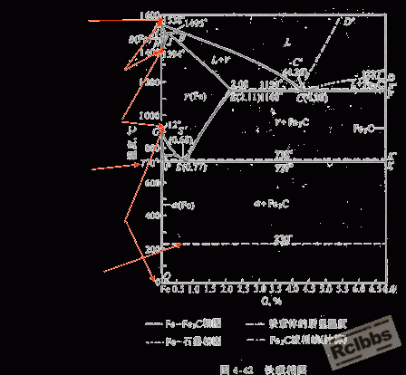

 楼主| 发表于 2011-3-3 14:01:07 | 显示全部楼层
    这张可以吧

发表于 2011-4-10 13:25:30 | 显示全部楼层
回复 21# 孤鸿踏雪
    这两幅图很好,画一下,可以有更深刻的印象
