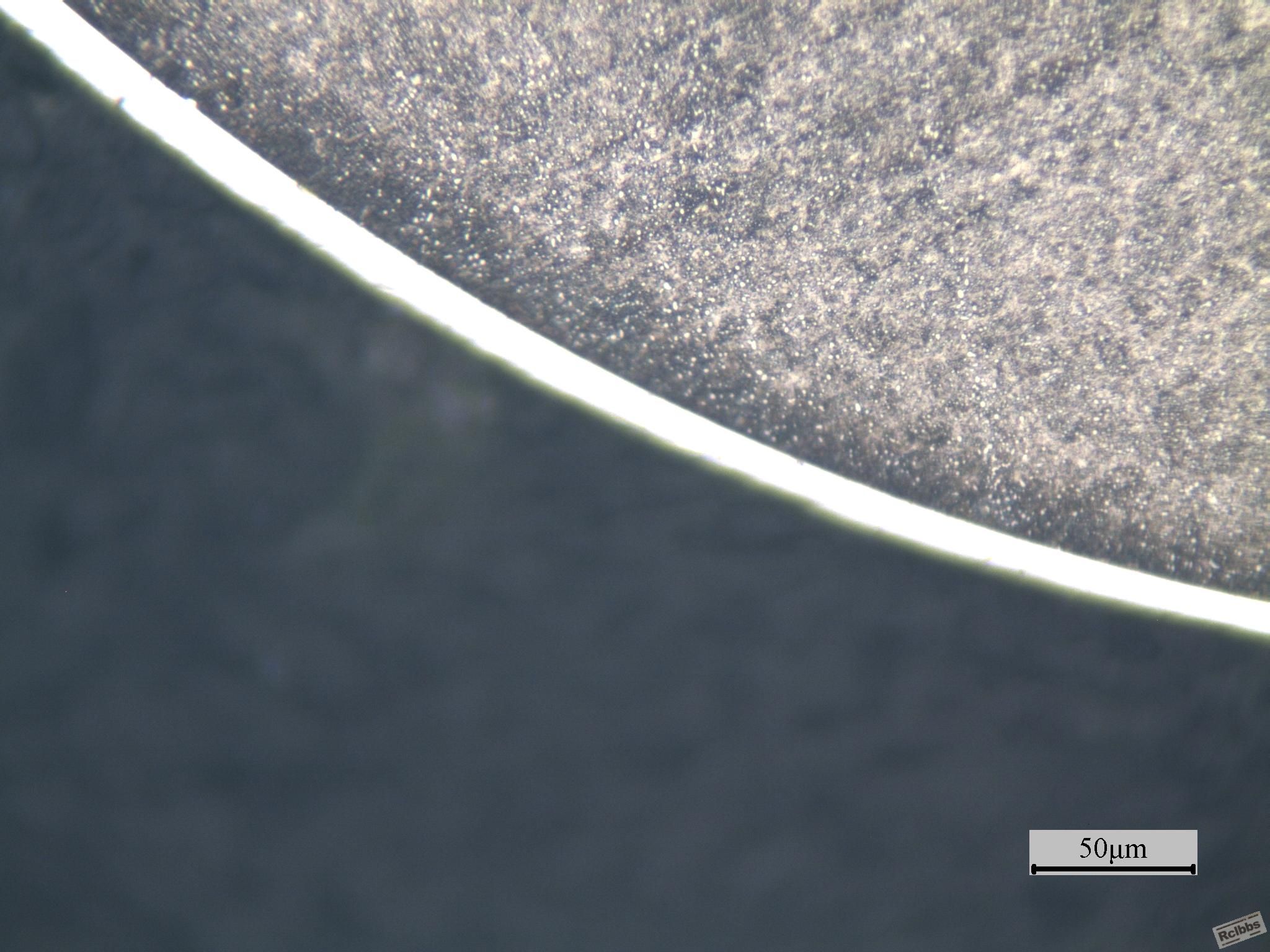

但心部硬度HV770,是否太高?
签到天数: 578 天
 楼主| 发表于 2011-3-16 10:10:52 | 显示全部楼层
回gtn1314版主:您说的对,“钢扣”名称为钢丝圈。用于钢领上的热喷涂技术,我们也尝试过多次(外协),可能因为技术原因,效果不甚理想,如果可以帮忙分析,烦请提供联系地址和大名以及分析的价格。
发表于 2011-3-16 10:12:05 | 显示全部楼层
回复 20# njxwl
心部硬度为770Hv,与心部组织为回火索氏体有点矛盾。次表面的硬度比心部的硬度低,是不是采用的热喷涂工艺。只是猜
签到天数: 578 天
 楼主| 发表于 2011-3-16 10:13:31 | 显示全部楼层
回18楼zqrlp 工:您所说的能否再详细点,回火索氏体?硬度能有750HV以上?
签到天数: 578 天
 楼主| 发表于 2011-3-16 10:18:07 | 显示全部楼层
请教13楼的老师:彩色金相的腐蚀剂如何配的?
签到天数: 578 天
 楼主| 发表于 2011-3-16 10:21:24 | 显示全部楼层
回23楼daguoguoda 工:热喷涂工艺有扩散层吗?
签到天数: 51 天
发表于 2011-3-16 11:15:48 | 显示全部楼层
估计表面是经渗铬处理,该工艺存在吸碳过程,所以次表面硬度比心部硬度低。
签到天数: 578 天
 楼主| 发表于 2011-3-16 14:56:04 | 显示全部楼层
谢谢楼上FJG 工的回复:还请教渗铬处理存在吸碳过程的原理,望不吝赐教!
签到天数: 51 天
发表于 2011-3-16 15:14:28 | 显示全部楼层
具体原理不太清楚,我们做过一个产品要求很高的耐磨性和搞腐蚀性,采用的是先渗碳再渗铬的工艺,渗铬是外委的,他们要求渗碳层表面有少量块状碳化物存在,原因是渗碳过程要吸碳。成品零件进行金相检验时,发现次表面的碳化物不见了。
签到天数: 578 天
 楼主| 发表于 2011-3-16 15:54:44 | 显示全部楼层
谢FJG 工的回复,受益非浅。
发表于 2011-3-16 18:10:34 | 显示全部楼层
热喷涂有多种工艺,超音速喷涂和一般喷涂的质量也有较大差别,而且热喷涂发热量大,对基材硬度下降比较明显,搞得不好与基材的结合力不高就彻底失败了,所以应用时还是有很多注意的地方,要找水平高点的人才比较靠谱。
发表于 2011-3-16 18:42:29 | 显示全部楼层
回复 11# 冯亚斌
    我认为是可以的。隐晶M+少量的碳化物可以有这个硬度。黑色部分显然碳化物没有。是隐晶M。硬度相对低一点。
发表于 2011-3-16 18:58:42 | 显示全部楼层
回复 11# 冯亚斌
如果没有HV数据对比,钢领表层白亮区域还不大好区分是镀层还是渗层。即便如此我倾向于镀层是因为:白亮区与基体的边界太整齐,这是低温状态镀层物质沿表面附着的结果,假如升温渗氮外来原子被吸收向内迁移形成的渗层,各个部位会因为材料微观上的成分差异、组织差异深度不那么均一,不会出现显微观察完全规则的边界。你显微硬度测量的结果心部硬度为770HV,镀层下的黑区硬度为650HV,表面镀层硬度950HV以上,很明显白层下的黑区硬度低于基体硬度,这就不会是渗氮组织的扩散层,想必是镀前磨削发热形成的一定程度回火,留下轻度烧伤变质层了。
签到天数: 578 天
 楼主| 发表于 2011-3-17 08:03:20 | 显示全部楼层
特喜欢楼上追风工和ZX771 高工的详解,能学到不少知识,如果如27楼FJG 工的观点,不是渗氮而是渗铬,那么它的组织形态会是如此吗?
签到天数: 578 天

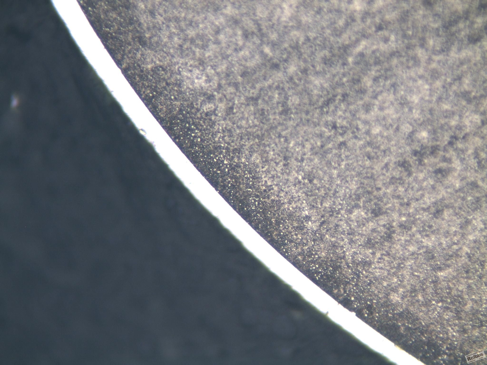

 楼主| 发表于 2011-3-17 11:37:30 | 显示全部楼层
重新浅腐蚀了一下,觉得ZX771 高工说的有道理。
这是400倍的图片。
发表于 2011-3-17 12:52:32 | 显示全部楼层
其实这些问题可能都不是关键因素,如果需要替代进口产品,建议提供进口件,国产件,国产因使用寿命到期报废件,进口因使用寿命到期报废件。
当然找到了原因,生产工艺还是需要花费时间和金钱去改善,质量稳定性的控制也是难题。
gtn1314 + 5 有道理!
签到天数: 8 天
发表于 2011-3-17 14:38:50 | 显示全部楼层
回复 28# 冯亚斌
ZX771分析的很全面,见识,学习了。
    Cr是强碳化物形成元素,钢中的碳原子由基体向表层扩散,在钢的表层和α相晶界形成碳化物,所以渗铬层下会有贫碳区。
签到天数: 8 天
发表于 2011-3-31 20:57:49 | 显示全部楼层
解决了么?
签到天数: 611 天
发表于 2011-3-31 21:47:55 | 显示全部楼层
我感觉表面和心部组织差不多,隐针M+K
发表于 2011-4-1 14:09:35 | 显示全部楼层
回复 35# 冯亚斌
    传400的图上来看,是镀铬你不用怀疑,至于表面硬度低下问题才是值得讨论的
