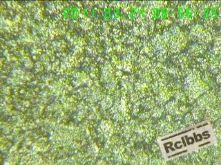

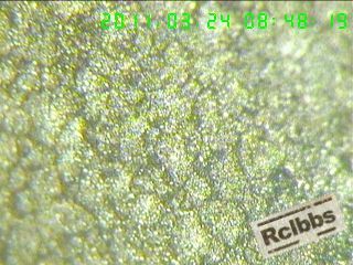

 楼主| 发表于 2011-3-26 22:05:45 | 显示全部楼层
芯部组织   400X   硬度 28HRC
退火过热组织     个人认为     欢迎指正
轴承钢    拍于同一个样件

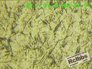

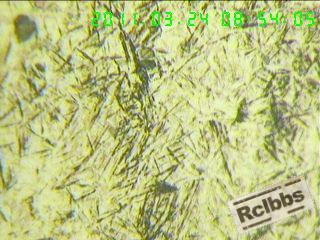

 楼主| 发表于 2011-3-26 22:10:20 | 显示全部楼层
过渡层组织   针状马氏体  硬度64HRC  热影响区的组织
材质轴承钢
工况2次淬火热影响区 400X图片

发表于 2011-3-26 22:33:33 | 显示全部楼层
回复 23# 刘武乐
    我个人意见,可以说是材料有退火过热嫌疑
发表于 2011-3-26 22:35:11 | 显示全部楼层
回复 25# 刘武乐
    马氏体针长不小啊,你可以再测量下针状马氏体有多长?
