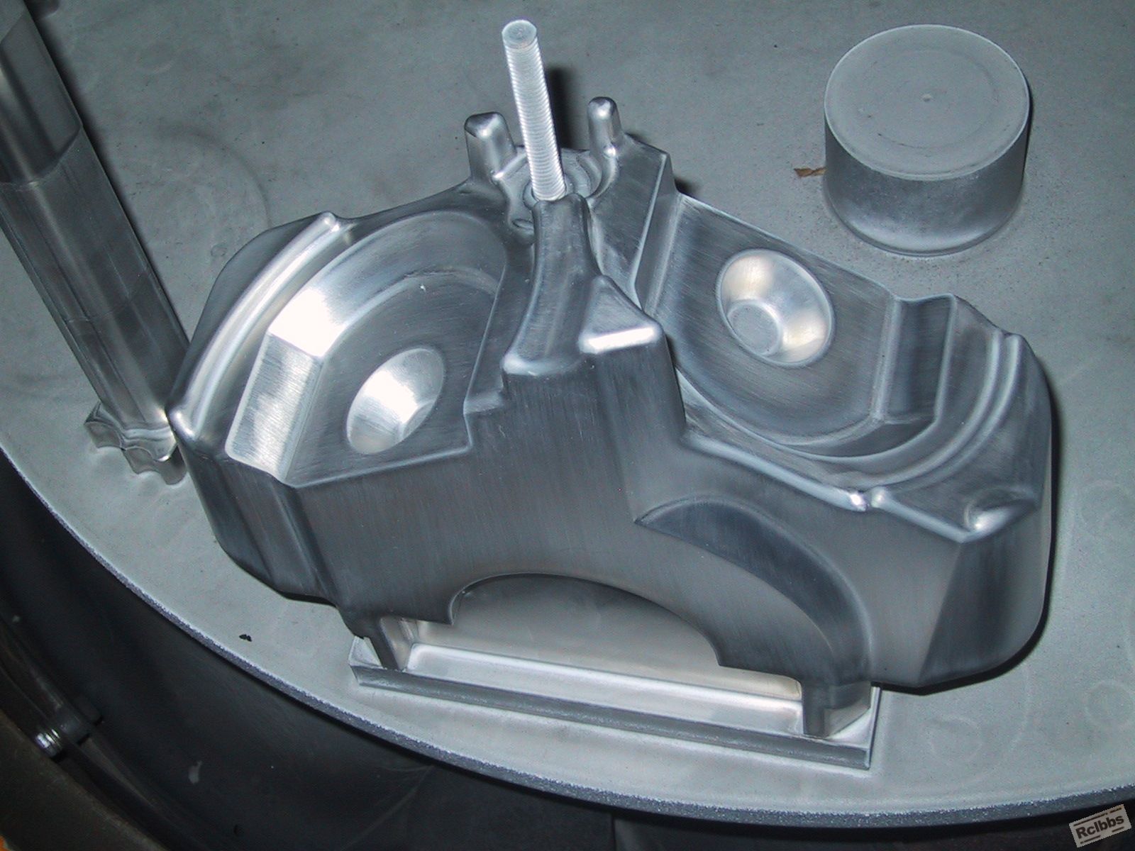

发表于 2009-5-17 21:14:23 | 显示全部楼层

发表于 2009-7-1 16:13:28 | 显示全部楼层
原帖由 beluga 于 2009-5-17 21:14 发表
请看照片。希望有帮助。4844048440
请别拿离子氮化的图给大家看``误人子弟`````
