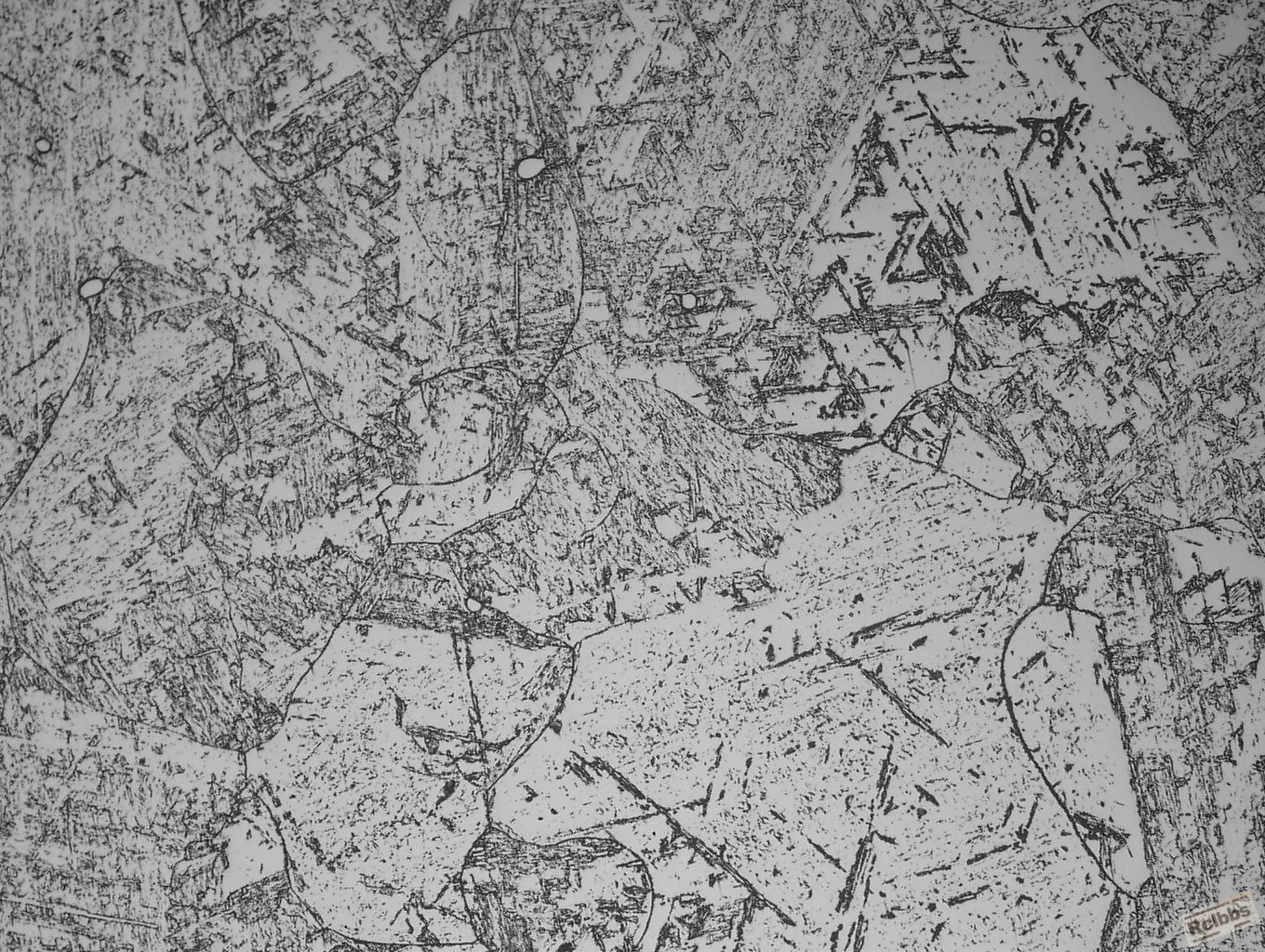

 楼主| 发表于 2011-3-31 11:44:56 | 显示全部楼层
回复 13# 烟不离手
    100-8.jpg 铸态热处理后的
签到天数: 146 天
发表于 2011-3-31 14:00:07 | 显示全部楼层
回复 18# kaku911
       在锅炉厂做F/P/T91材料入库验收(状态为:正火(淬火)+回火),一般采用10%硫酸水溶液电解(时间大约1min左右,记不起来电压是多少了),对奥氏体晶界的显示及晶粒内部的细节观察是很有效的。你照片中的灰色区域,个人认为是夹杂物,性质可能为硅酸盐。
gtn1314 + 5 感谢支持!
发表于 2011-3-31 15:04:35 | 显示全部楼层
回复 18# kaku911
     是Cr7C3吧,冶炼和锻造减轻一次碳化物的聚集?实测下它直径有多大
签到天数: 122 天
发表于 2011-3-31 17:09:40 | 显示全部楼层
回复 21# kaku911
    你的腐蚀方法是什么啊?
 楼主| 发表于 2011-3-31 18:08:16 | 显示全部楼层
回复 24# 千里千寻
    10%草酸水溶液电解腐蚀后再抛光
 楼主| 发表于 2011-3-31 18:10:19 | 显示全部楼层
回复 22# 烟不离手
    之前做过一次TEM,老师说那是铁素体,但是具体是哪种形态的不是很清楚,需要做热分析进一步的监督。
 楼主| 发表于 2011-3-31 18:11:41 | 显示全部楼层
回复 23# daniel-li
    这个大小,形态都不一样,淬火温度,冷却速度对它都有影响。
 楼主| 发表于 2011-3-31 18:13:15 | 显示全部楼层
回复 22# 烟不离手
    不知道按您说的方法能不能在100倍条件下清晰的观察原奥氏体晶界并准确的测量晶粒度,目前最大的技术困难就是这个了,希望能得到您的帮助,谢谢。
发表于 2011-3-31 18:28:46 | 显示全部楼层
回复 18# kaku911
   疑似高温铁素体???
签到天数: 225 天
发表于 2011-3-31 18:58:24 | 显示全部楼层
700度回火还有马氏体?
签到天数: 225 天
发表于 2011-3-31 18:59:30 | 显示全部楼层
回复 18# kaku911
    应该为素体
发表于 2011-3-31 21:15:56 | 显示全部楼层
回复 31# wujunfeng610
   可能是“ 高温铁素体”
 楼主| 发表于 2011-4-1 08:36:59 | 显示全部楼层
回复 32# 搬运工
    高温铁素体对冲击功有明显的影响,但是我的实验结果并不是很明显,所以说一直不是很确定。
 楼主| 发表于 2011-4-1 08:38:00 | 显示全部楼层
回复 30# wujunfeng610
    说是马氏体,其实是保持M位向的回火索氏体。但是一般资料上也就说是回火马氏体
发表于 2011-4-1 10:53:18 | 显示全部楼层
回复 34# kaku911
一。“说是回火马氏体”有误,局部似有C化物球化痕迹
二。是否高温铁素体,尚需认证,打个显微硬度?
 楼主| 发表于 2011-4-1 16:49:52 | 显示全部楼层
回复 35# 搬运工
    不知道高温铁素体,先共析铁素体之间的硬度有何区别。
签到天数: 256 天
发表于 2011-4-1 19:43:00 | 显示全部楼层
从组织上看,正如搬工所说当是保持M位向的回火索氏体,为什么晶界不容易腐蚀(马氏体晶界很容易腐蚀的),就是因为马氏体的分解,碳化物的析出,晶界缺陷不再突出。从回火过程的碳化物转变看当属回火索氏体,我们以前做的是耐热气阀钢,600度回的,晶界能做到您这样已不错,您想用截点法量出具体晶粒尺寸较难,不过如果您想在100倍用图谱比较法还是可以的,您可以摸索一下适当的腐蚀下用偏光看。
 楼主| 发表于 2011-4-2 10:48:51 | 显示全部楼层
回复 37# 鑫润
    十分感谢
发表于 2011-4-4 14:43:39 | 显示全部楼层
上边的很好了啊~
签到天数: 1505 天
发表于 2011-4-4 15:31:32 | 显示全部楼层
回复 2# kaku911
    晶粒度太大了,组织状态应该过热了.
 晶界显示,可以用盐酸+高氯化铁溶液腐蚀出晶界.
