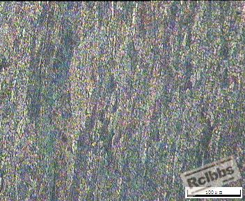

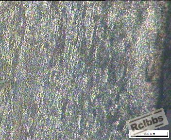

 楼主| 发表于 2011-8-10 12:33:48 | 显示全部楼层
淬火前的工艺很简单:冲压-去毛刺-热处理
我没到这个公司之前公司对原材料检验只有外观尺寸和硬度。
签到天数: 66 天
 楼主| 发表于 2011-8-10 12:42:04 | 显示全部楼层
197971500 发表于 2011-8-10 11:51
检查原材料金相组织了吗,有没有带状组织存在?
现在对原材料的金相组织检验了。主要是脱碳、球化、非金属夹杂、带状。其它因为条件有限无法检验。
金相检验时发现似带状组织,可是和标准又不像,所以请求帮助,还请指教!

发表于 2011-8-11 09:40:41 | 显示全部楼层
这个变形与原材料的组织有一定的关系,建议你在把好原材料进货质量的基础上,制造工艺改为,冲压-去毛刺--高温正火(均匀组织,缓解带状,对缓解变形有一定作用)---粗加工--校平--去应力---压床淬火--加压回火。

签到天数: 66 天
 楼主| 发表于 2011-8-13 14:35:44 | 显示全部楼层
197971500 发表于 2011-8-11 09:40
这个变形与原材料的组织有一定的关系,建议你在把好原材料进货质量的基础上,制造工艺改为,冲压-去毛刺--高 ...
我同意你说的是很有效的方法。但这样的话增加设备、消耗时间、增加成本。你认为老板会同意吗?
