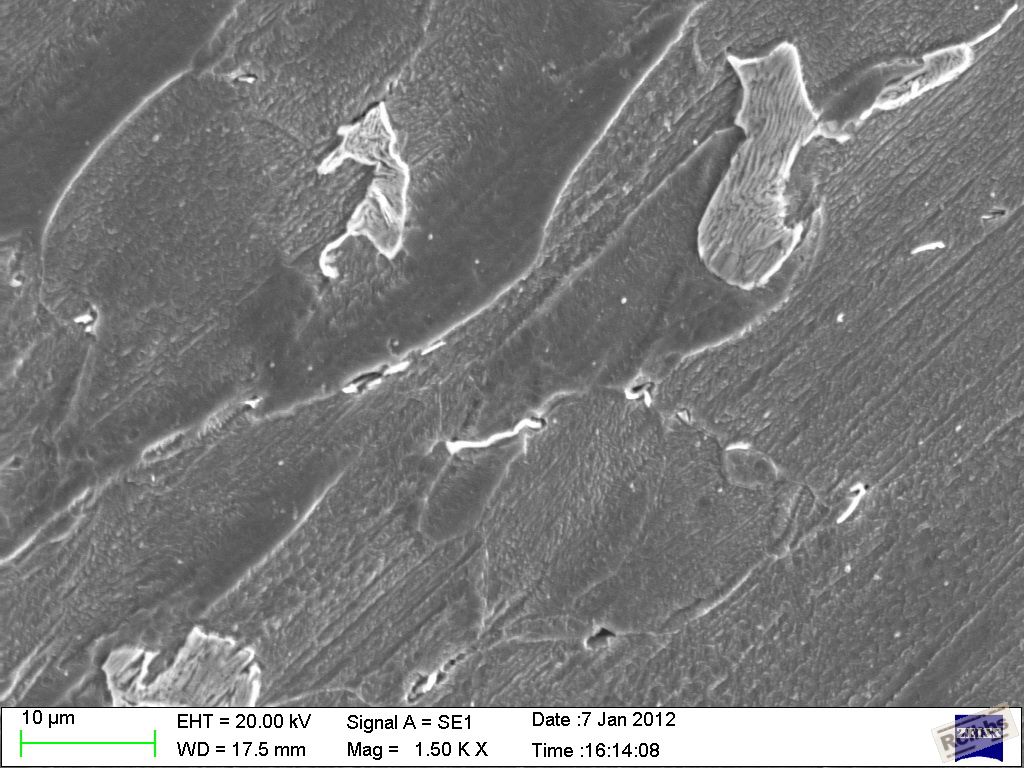

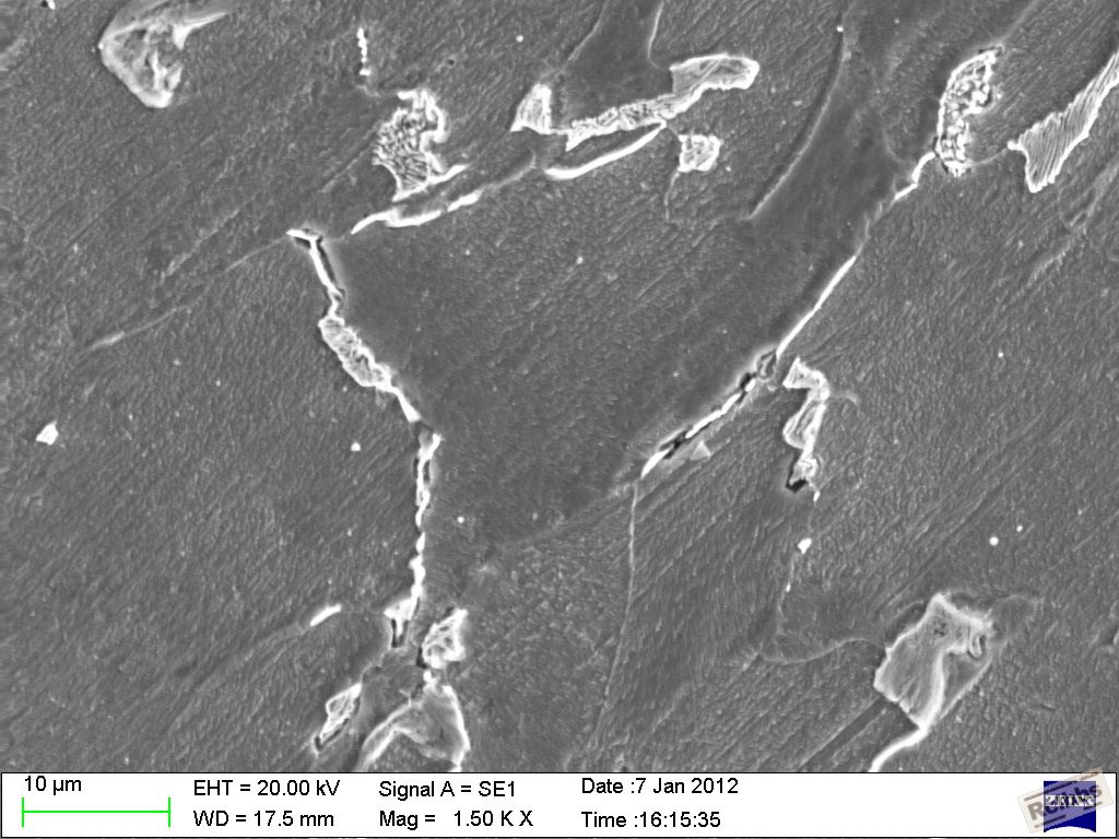

[讨论] 有关一次渗碳体 二次渗碳体 三次渗碳体

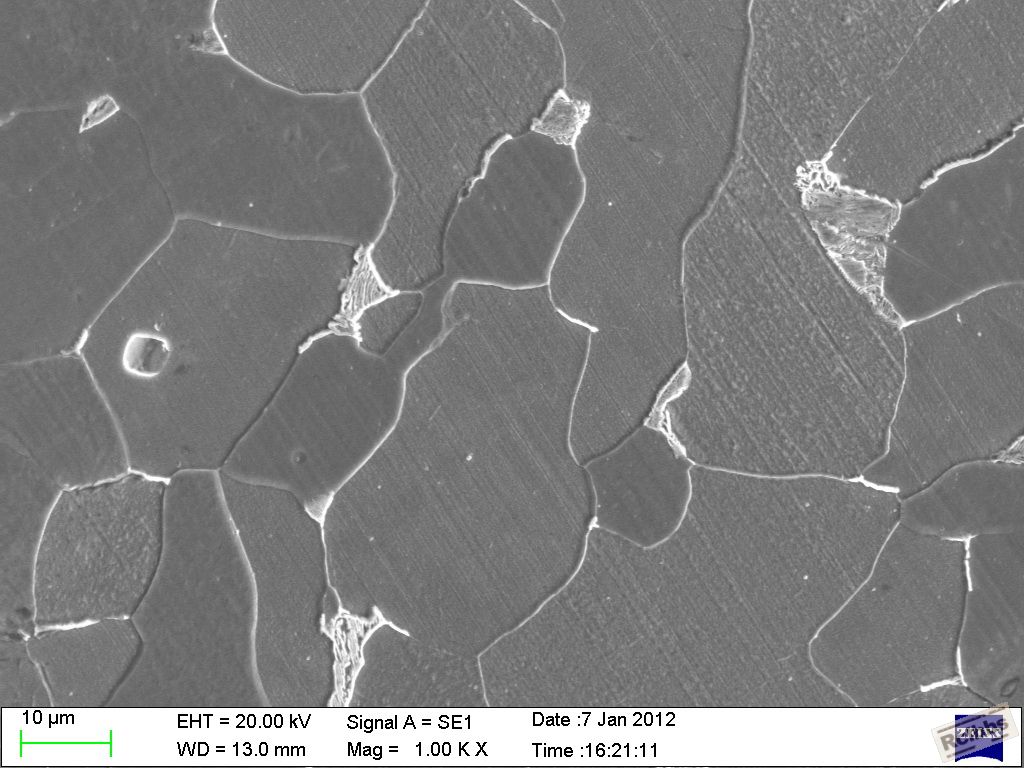

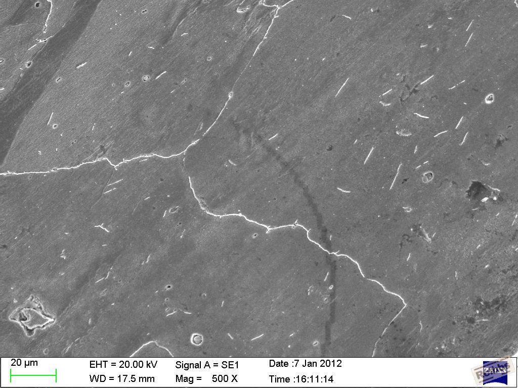

发表于 2018-7-2 16:37:36 | 显示全部楼层

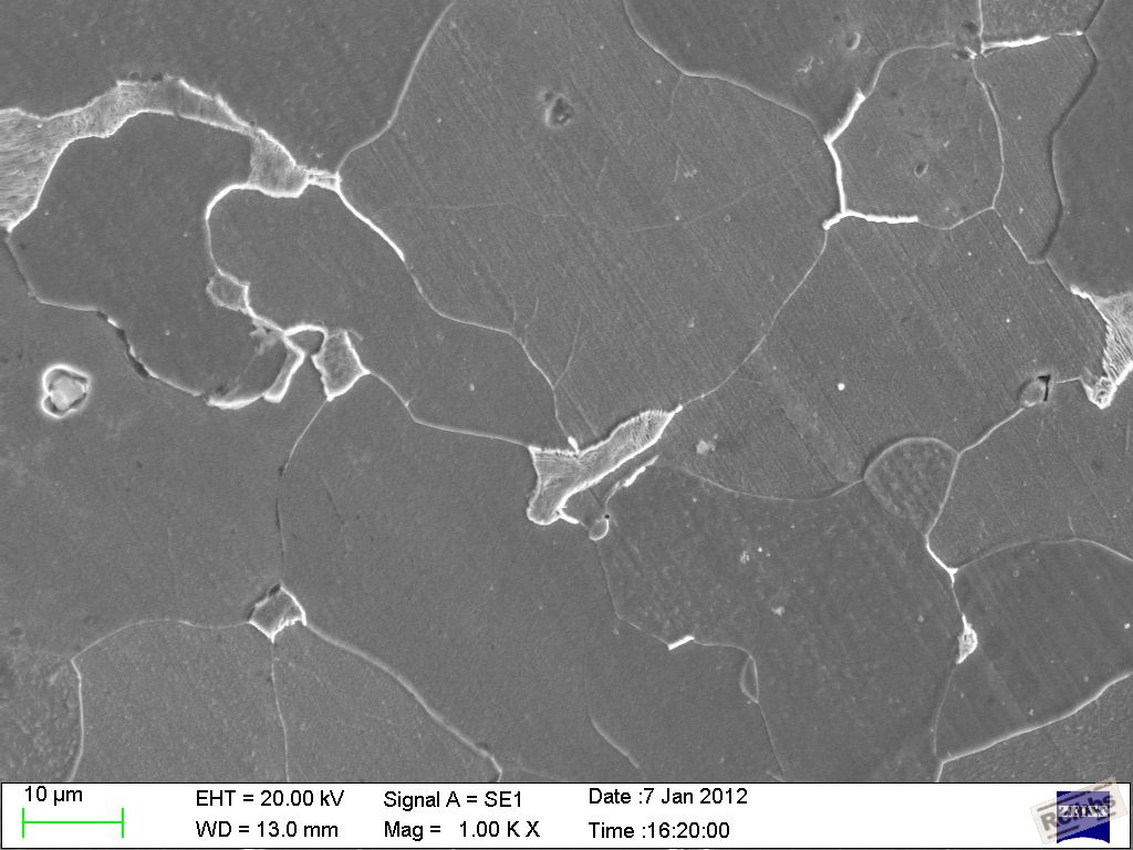

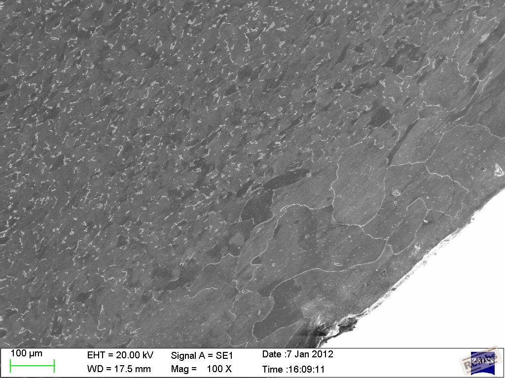

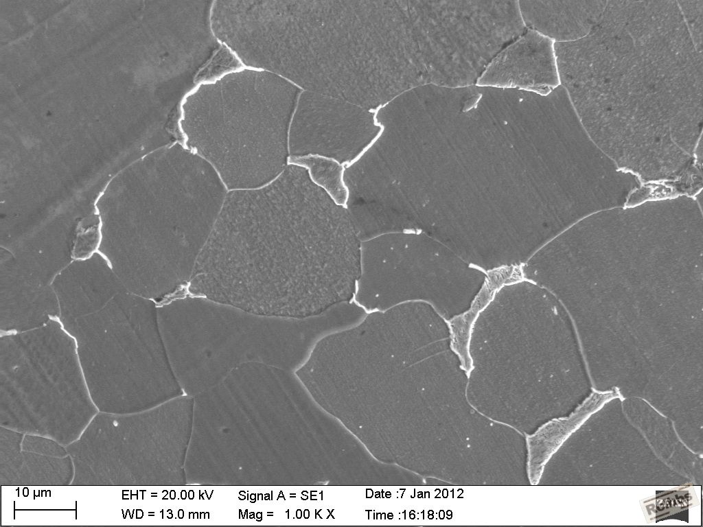

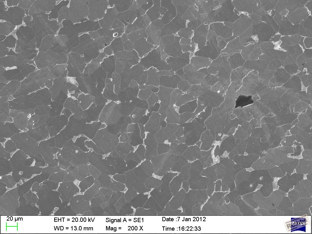

理论上当然是有三次渗碳体的,不过,太微少了,可以忽略。看见的,可以称之为“游离态渗碳体”。它是离异共析的产物。实际上是共析转变中的共析碳化物,由于铁素体直接依附先共析铁素体生长,不另形核,出现所谓离异共析。
签到天数: 1553 天
发表于 2018-7-10 16:05:32 | 显示全部楼层
三种渗碳体本质是一样的,只是析出的方式不一样
