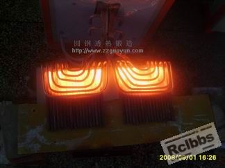

楼主: 若潮
[求助] 求救:感应器的设计,销排淬火。。
 火.. [复制链接]
发表于 2011-4-27 22:54:14 | 显示全部楼层
回复 8# 若潮
做防型感应器波浪形,整体淬火试试
签到天数: 862 天
 楼主| 发表于 2011-4-29 10:13:53 | 显示全部楼层
回复 19# 197971500
   没怎么明白。不过,是这样的。加热的时候通水是为了冷却感应器本身,防止他温度过热击穿。加热完成后,需要的是冷却,这时候感应器本身就是喷水器。。。猜测感应器中间应该有隔层。不过不管怎么说。中间都是中空的一个装置。既然是中空的就没办法阻止漏水啊?
签到天数: 2293 天
发表于 2011-4-29 10:42:09 | 显示全部楼层
回复 22# 若潮
可以这样解释:由于销柱只淬上部,加热时即使漏水也不影响淬火加热区(实际加热时无水压);加热结束线圈上升,淬火水控制电磁阀启动,下部两排孔恰好喷射冷却“淬火区”。
签到天数: 67 天
发表于 2011-4-29 17:05:23 | 显示全部楼层
我觉得你把销淬硬之后再焊上不就得了!多省事啊,而且一淬一大堆!
签到天数: 2293 天
发表于 2011-4-29 18:30:21 | 显示全部楼层
淬火是省事了,焊接倒又费事了!
而且增加成本还不安全。(焊接后的回火?焊接可靠性?)
签到天数: 67 天
发表于 2011-4-30 08:59:35 | 显示全部楼层
那就用普通的平面淬火感应器得了,每次淬一个平面,虽然说效率不高。但是简单!
发表于 2011-5-2 08:55:00 | 显示全部楼层
要求不高.中频有履带板床子.作一个感应器扫描淬火就可以了.他只要求半边有硬度的.
签到天数: 862 天
 楼主| 发表于 2011-5-6 09:17:01 | 显示全部楼层
回复 24# wkee
   呵呵,我们小机型的销排确实是你说的这样做的。可是 整体加工周期很长。单独从热处理方面说是方便了。可是 铆焊 金工 这两个方面周转的周期很长。所以没办法,这种大机型的销排都是委外锻模制作的。所以出来就是整体的啦! 以前也没说中间的销柱淬火,只是不知道那位领导脑子发热就说整体调质+局部淬火。。也没看现场的设备状况。。汗。。。
签到天数: 67 天
发表于 2011-5-6 11:21:29 | 显示全部楼层
回复 28# 若潮
   那就做个单排直线感应器吧!挺简单的!(弯几个铜圈就行——看起来简单,操作起来难)
发表于 2011-5-12 08:36:59 | 显示全部楼层
我看最好配备想对应的升降台 三个同时加热可设计为三并口U形感应器 在线喷水冷却 但功率上损耗比较大 仅供参考
签到天数: 9 天
发表于 2011-5-14 14:06:48 | 显示全部楼层
回复 12# 若潮
    什么材料的
签到天数: 862 天
 楼主| 发表于 2011-5-16 15:36:46 | 显示全部楼层
回复 31# mq9533
    42CrMo 的 。前几楼 今天我是看到他们做齿轮的过程了,其实是 感应器一直在下端喷水,然后感应器以一定的速度缓慢上升,先加热后冷却,也可是说是边加热变冷却。。。
签到天数: 2293 天
发表于 2011-5-16 15:48:57 | 显示全部楼层
回复  mq9533
42CrMo 的 。前几楼 今天我是看到他们做齿轮的过程了,其实是 感应器一直在下端喷水 ...
若潮 发表于 2011-5-16 15:36
原来如此,线圈冷却水同时再用支流作淬火冷却水。
