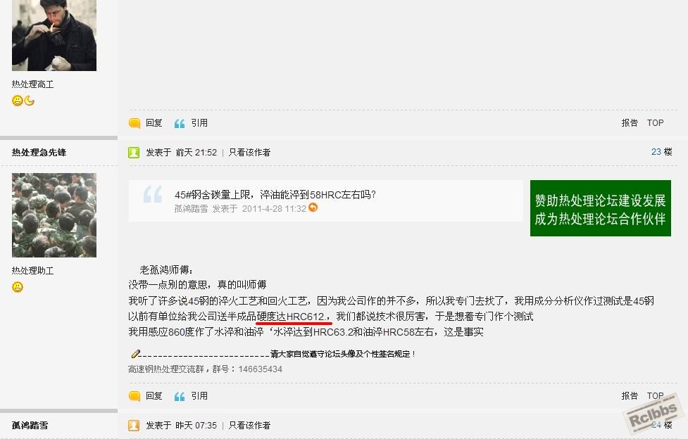

 楼主| 发表于 2011-4-28 21:52:05 | 显示全部楼层
    老孤鸿师傅:
没带一点别的意思,真的叫师傅
我听了许多说45钢的淬火工艺和回火工艺,因为我公司作的并不多,所以我专门去找了,我用成分分析仪作过测试是45钢
以前有单位给我公司送半成品硬度达HRC612.,我们都说技术很厉害,于是想着专门作个测试
我用感应860度作了水淬和油淬‘水淬达到HRC63.2和油淬HRC58左右,这是事实

实际上,如果45钢工件够大,感应加热的功率够大,即使是空冷,也会有硬度。这时的“油冷”和“水冷”已经不是普通淬火意义上的那种油冷和水冷----------工件内部不仅不再释放蓄热,而且还会吸热,促进表面冷速加快。
45钢的..........硬度达HRC612 ............
