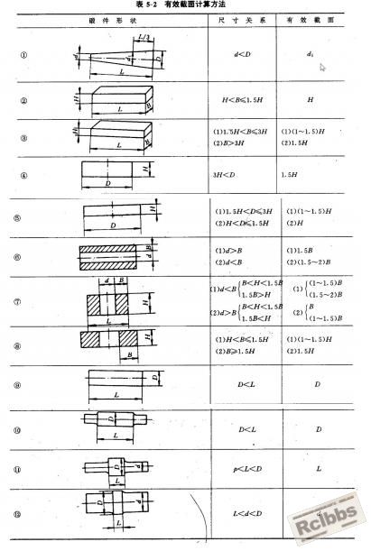

麻烦14楼给我讲解一下 既然两个板子的有效厚度不一样么,那么各是多少!?
发表于 2011-6-30 07:46:12 | 显示全部楼层
应该是可以的,单从对公式的理解
发表于 2011-6-30 17:22:03 | 显示全部楼层
对于体积大的修正系数要大一点
发表于 2011-7-1 08:22:41 | 显示全部楼层
厚度一样就可以,和长度没有关系
签到天数: 692 天
发表于 2011-7-4 16:53:18 | 显示全部楼层
不可以,这两个件理论上也就不一样啊,200方的要比100方的多0.5倍的时间,自己看看书吧
发表于 2011-7-4 19:16:43 | 显示全部楼层
来学习的,有效厚度应该是一样的吧?
发表于 2011-8-1 17:34:07 | 显示全部楼层
D该为有效厚度,宽度变了,你的有效厚度变了,D该为有效厚度,d<b<2b时,D=1.3d;2d<b时,D=1.5d.
发表于 2011-8-2 06:01:01 | 显示全部楼层
理论上应该可以的吧,楼主自己试验下不就知道了没呵呵
签到天数: 66 天
发表于 2011-8-2 08:25:00 | 显示全部楼层
这里有张关于有效厚度计算方法图片:
按照上面的方法(2、3点),两者有效厚度一样,但不是10MM,而是15MM。有效厚度一样,保温时间也应该可以一样。
签到天数: 580 天
发表于 2011-8-2 10:42:00 | 显示全部楼层
我觉得那个只是参考,炉子功率、装炉量都需要综合考虑的
