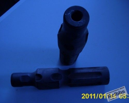

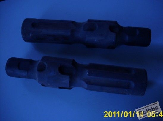

 楼主| 发表于 2011-5-19 11:04:26 | 显示全部楼层
活塞,使用过程中从中间位置断裂
在缸套中往复运动,大头冲击钎杆。
转技术方案
