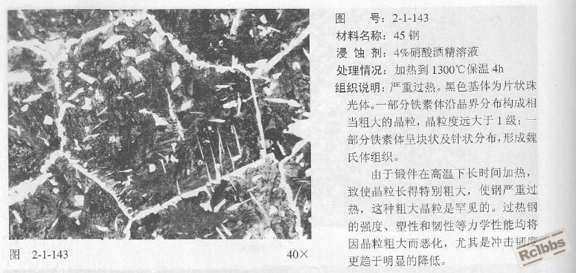

 楼主| 发表于 2011-5-27 08:17:27 | 显示全部楼层
回复 35# 心情
从金相图谱中找了张和我这个挺像的金相照片,材料是45#钢的。

发表于 2011-5-27 08:59:17 | 显示全部楼层
Z35CrMo出现这样的组织很正常啊,网络状铁素体-2级,另有魏氏组织存在.应该是没有做过正火处理。
发表于 2011-5-27 09:24:38 | 显示全部楼层
同意楼上的观点,没什么特别的,就是铸态,没正火。
 楼主| 发表于 2011-5-27 09:42:40 | 显示全部楼层
回复 37# shaogang78
    那铸件中没有出现贝氏体组织是因为铸件是砂冷下来的吗?
