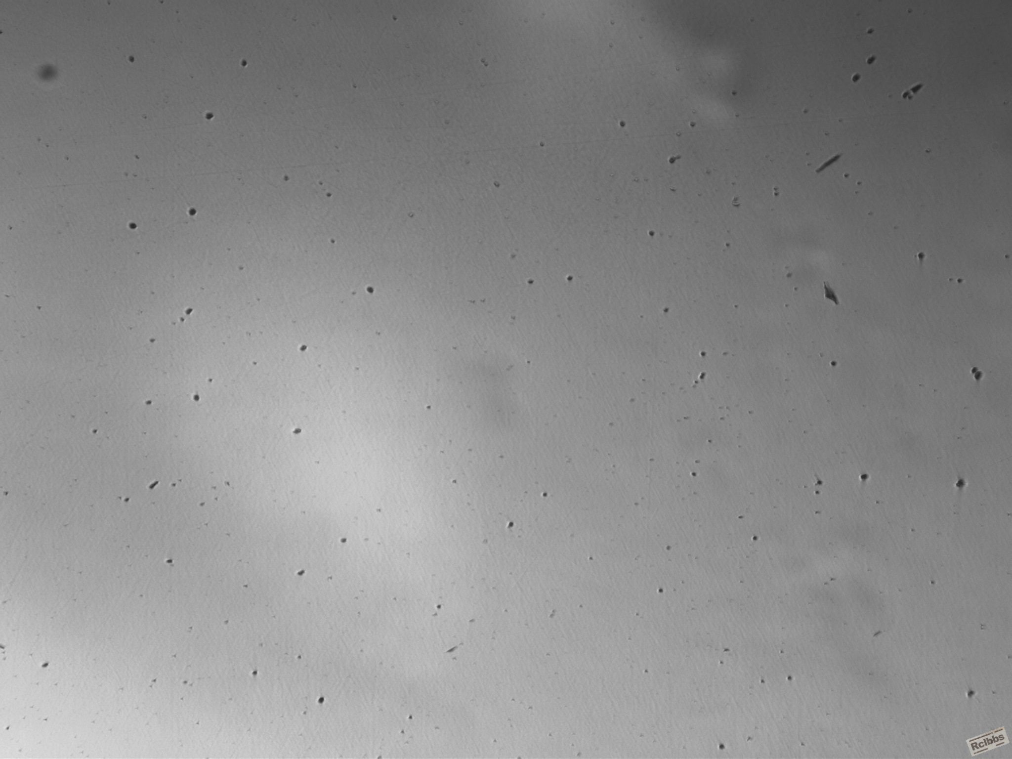

回复 11# clk1231
    肯定不是铁素体了
造成这种情况,可能是由于钢基体中个部分碳和合金含量差异,造成耐蚀性的差别,不像夹杂物,夹杂物周边应该发亮吧
你多次抛光,尽量使表面光亮,这个也与抛光时间太长、抛光之后清洗不干净有关。

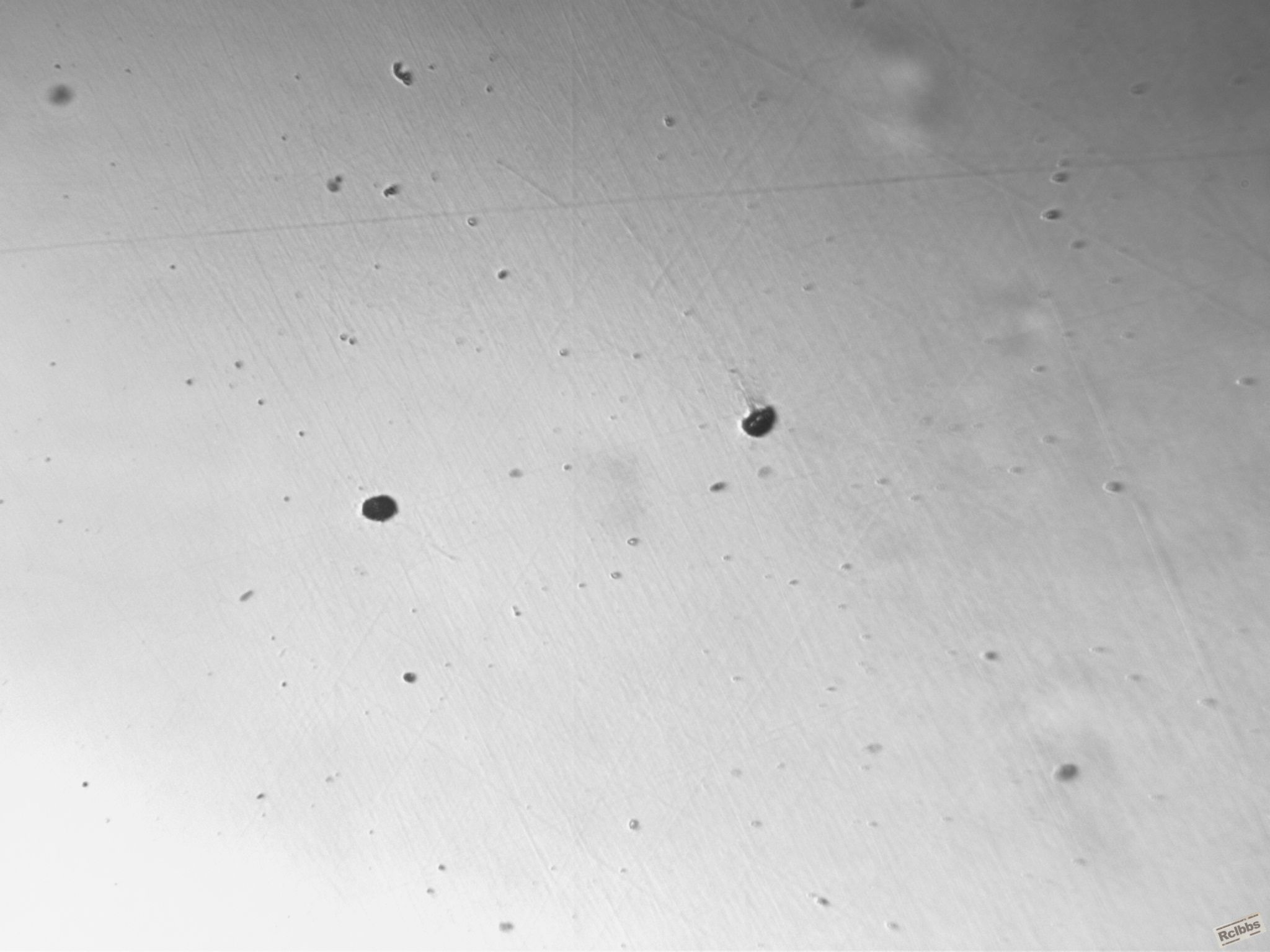

发表于 2011-5-31 09:28:49 | 显示全部楼层
回复 11# clk1231
    第三张像硫化物夹杂

发表于 2011-5-31 09:36:26 | 显示全部楼层
边上有白色组织就不是的,是抛磨出来的。

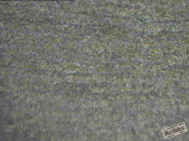

 楼主| 发表于 2011-6-1 14:38:36 | 显示全部楼层
回复 5# clk1231
    我又反复磨制抛光了几次,白色块状的东东少了,应该抛光时间长的原因吧,现在抛的时间短一些,就少了。浸蚀过后,我看有白块,再浸蚀一遍就差不多没有了。
这是浸蚀了两遍的图片。。
发表于 2011-6-1 16:15:54 | 显示全部楼层
从楼主的图片看,组织形态是合理的,没有发现大块的铁素体存在,出现前面的状况,我想是制样时候,表面没有清洗干净,有杂物存在;还有一个材料本身有缺陷,有夹杂物存在,不妨在没有腐蚀状态下查验,

发表于 2012-9-26 22:40:59 | 显示全部楼层
感觉是夹杂物存在吧,

发表于 2012-9-26 15:13:27 | 显示全部楼层
楼主你这个是抛光制样产生的,前几周我也遇到你这样的问题,有的人说偏析,有的人说夹杂,但有经验的人一看就告诉我是抛光,腐蚀的问题.我重新制样抛光腐蚀,确实是这个问题.
建议你先抛光,快结束的时候换一张新布,用清水抛几分钟,再用棉花沾酒精清洗,再用水冲洗,再用酒精沾洗,用酒精洗时注意用镊子来回擦拭,然后再腐蚀,下面是我之前的帖子

发表于 2012-11-27 17:49:16 | 显示全部楼层
我觉得应该是抛光导致的,我也经常遇到过这种问题,曾经反复抛过不下10次,而且还重新砂纸打磨过,也重新取样过,有时黑点多有时黑点少,也送到过第三方检测机构,结果证明是抛光导致,但最终如何避免还没找到合适的方法。附张黑点图。请问下详细的解决过程,谢谢
发表于 2012-11-27 16:56:26 | 显示全部楼层
夹杂物,放大100倍评级
