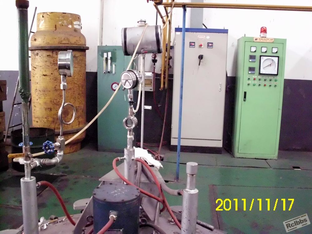

[讨论] 新进的氮化炉

怎么看怎么别扭,一点都不规范。

时间过去近两年了,应该整改了吧

现场现在好多了。甲醇滴不下的问题,请大家给个建议。

甲醇滴不下的问题,原来是碳黑将滴管堵住了。

氨气瓶放哪里不太好吧,至少也给氨气瓶上面装个冷却水,氨流量怎么控制呢!

氨气需要干燥一下,不然露点达不到,出来的产品可能有点不是很好。我做氨气纯化设备。氨气干燥设备的,东安动力用了我们好几台设备。

我建议使用一个氨瓶专用减压阀。控制氨瓶的压力,你使用的是橡胶管,要2个月换一次,液氨是冷的防止冻坏,减压阀价格在1200元一只。可以控制氨气流量和压力。我觉得安全最主要

我不是向你推销设备的,我觉得安全最主要,一但氨气泄露叫麻烦,在氨瓶旁边备也够防毒面具和橡胶手套。氨瓶不要放在电控边上,很危险的,离火源要有10-15米距离。氨减压阀型号为YQA-401的。

看图片上的布置应该是一台脉冲气体氮化炉,提出疑问:1氨气为什么不进行干燥,2真空泵前为什么没有加一个缓冲罐,3做氮化为什么要滴甲醇?
如果非要滴甲醇,你可以把甲醇罐吊高一点。

很不安全。这个安装方式。

国产的太差了,杂乱无章

不知什么原因,甲醇滴不下来,甲醇还有一半桶。打开滴油器开关,炉内的气体就将管内的甲醇逼回炉体上的甲醇 ...
炉内压力太大,50-300mm水柱,甲醇筒尽量放高。

谢谢,好久没用这个炉子了,开炉时一定好好看看。

这台真空氮化炉做工很粗糙

这个是预抽真空氮化炉 这设备设计的乱七八糟

这个氨气瓶好像很长时间没有年检了,我们这里2年一检,超过一天就不给你罐氨气了

这是预抽真空氮化炉 买来自己排气管也加长了

这炉子结构上没太大问题,就是安装马虎了
