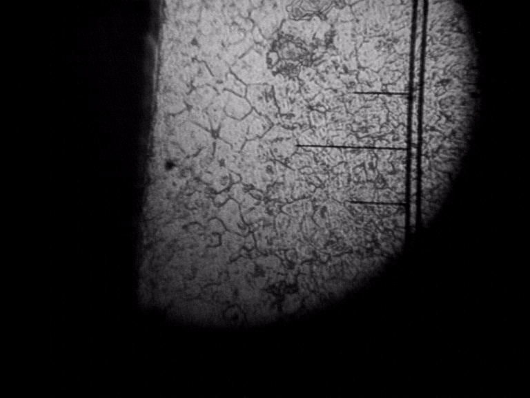

 楼主| 发表于 2011-7-20 14:13:26 | 显示全部楼层
FJG 发表于 2011-7-20 11:24
我们曾多次对磨削的轴类零件进行金相检测发现:工件表面断续存在一层白色组织,深度约0.01-0.04mm,属磨削参 ...
中频淬火区似乎没有这样的白色组织嘛,
看金相图
金相图
金相图
发表于 2011-7-20 16:31:28 | 显示全部楼层
根据宏观图像,轴是在高应力下使用的。较高的应力导致在拉应力侧出现微裂纹并扩展导致最终的断裂。
