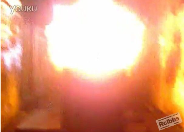

楼主: 秋天的风
冒死拍摄的网带炉烧碳爆燃瞬间
 火.. [复制链接]

发表于 2011-7-13 00:25:21 | 显示全部楼层
是有点危险,安全生产第一呀。所以排气时间已经要估算好,尽量多点,排气不完全如果有人正好站正对面就太危险了。

发表于 2011-7-13 09:27:32 | 显示全部楼层
炉子应当有防爆装置 热处理人始终应当把安全放在第一位    不怕一万就怕万一 切记  切记

发表于 2011-7-13 09:37:33 | 显示全部楼层
冲入惰性气体后烧炭还是很必要的。
新学者不必太过紧张,这样的设备毕竟不多,我国的热处理正在进步,也许不能一下子进入“发达时代”,但在大家的努力下,作为新生动力的我们有责任、有义务提高我们自身的水平和涉及的设备能力。

发表于 2011-7-13 09:44:46 | 显示全部楼层
你们怎么800°c就开始打开炉子了,而且只有半小时,你们没有尾气的燃烧装置吗?这个应该制定严格的工艺操作规程,要不然会酿成大祸的。万幸!

 楼主| 发表于 2011-7-13 12:11:58 | 显示全部楼层
回复 24# wbw663133
    一般烧碳温度都是定的800度,太低易爆炸,太高烧碳时温度可能会冲高,炉子受不了.
停炉后时间越长越安全,一般产品出完,关闭所有的气氛,打开炉门,2小时以后再打开水封,火就小的多了.
发表于 2011-8-31 22:05:53 | 显示全部楼层
这种火焰喷射似乎在多用炉经常出现,有危险性,感谢楼主分享

发表于 2011-9-1 11:44:24 | 显示全部楼层
你们说的有点悬乎,这属于正常停炉操作过程中的残气燃烧,正常生产时,因为炉压大于外界压力,所以空气不得入内,停炉时因为保护介质的停止,导致炉压下降到负压时,外界空气会进入炉膛辅助炉内残气的燃烧,这是循序渐进的过程,不是爆发性的,除非有违规操作或者设备缺陷,所以要求操作人员一定要按照操作规程操作。

发表于 2012-3-8 14:33:09 | 显示全部楼层
这是有马弗的,无马弗的会安全一些,不知有没可以共享的。
发表于 2012-3-13 08:29:02 | 显示全部楼层
老热工 发表于 2011-7-12 22:14
很多可控气氛炉在直接烧碳黑时都有可能出现火焰喷射现象。尤其是积碳多、炉温低的时候,突然停止供气,易使 ...
看到视频很惊心,一定要安全操作烧炭

发表于 2015-1-16 09:11:47 | 显示全部楼层
小菜一碟啊,什么大惊小怪的,人离远点就行了,别傻儿呱唧的往炉门口凑就没问题,这样的火我们压淬很常见,网带炉我也做过前后都爆的,和放个炮差不多。不会伤炉子。
发表于 2015-1-17 16:03:39 | 显示全部楼层
怎么大家对这个不以为然?很危险的,我公司的炉子就是在烧炭时,火焰喷射出来,把一个操作工的脸都烧了,幸好伤势不严重,不过事后该操作工辞职不干了

发表于 2015-3-5 08:04:05 | 显示全部楼层
非常赞同,楼主的操作应该改进一下。
