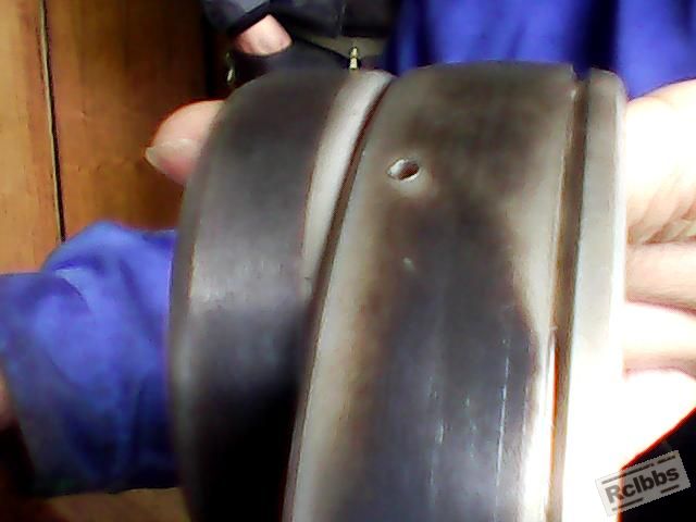

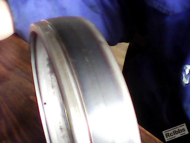

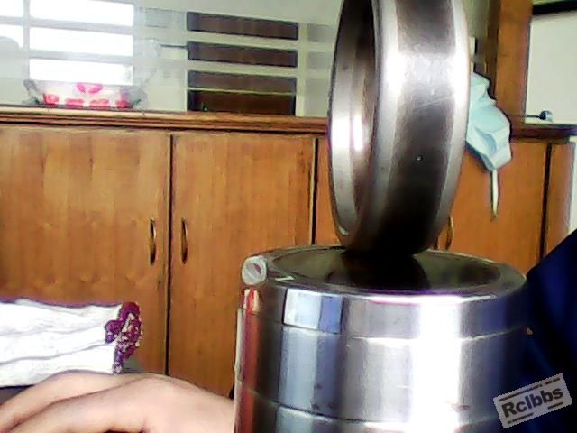

XXX,第二条生产线又出现了同样的问题!
发表于 2012-3-2 10:37:04 | 显示全部楼层
淬火油检测了没有?是不是油老化了?

请问你用的是什么型号淬火油,哪一家的网带炉?有的设备出现这个问题应当说很正常,见多了就不奇怪了。
签到天数: 98 天
 楼主| 发表于 2012-3-2 10:49:12 | 显示全部楼层
龙邦的分级油,第一条生产线调试时出现这样的问题,后来解决了。第二条又出现,可悲是我都搞不清第一条生产线是这么搞好的!

发表于 2012-3-2 13:31:47 | 显示全部楼层
我们经常也有这种现象出现排除方法:1 淬火炉要定期烧碳    2 认真检查下料口是否有少量漏气(所有螺丝反复拧紧)  3 检查油帘局部可能被垃圾堵住 。 于油无关我们有4台淬火炉每当出现以上现象 都是按以上方法 解决的

发表于 2012-3-3 08:43:50 | 显示全部楼层
这种颜色可能是游淬火油里含有少量的水份,看起来是不是有一种蓝蓝的感觉
签到天数: 1241 天
发表于 2012-3-3 08:46:03 | 显示全部楼层
是炉子漏气或油帘不正常引起的。

发表于 2012-3-3 10:27:46 | 显示全部楼层
,检查一下甲醇通入情况,看是不是有堵塞或者,滴入不匀现像

谢谢你的提醒,现已查明原因,是改装下落通道焊接时钢板变形严重,导致油帘缝隙堵塞!
