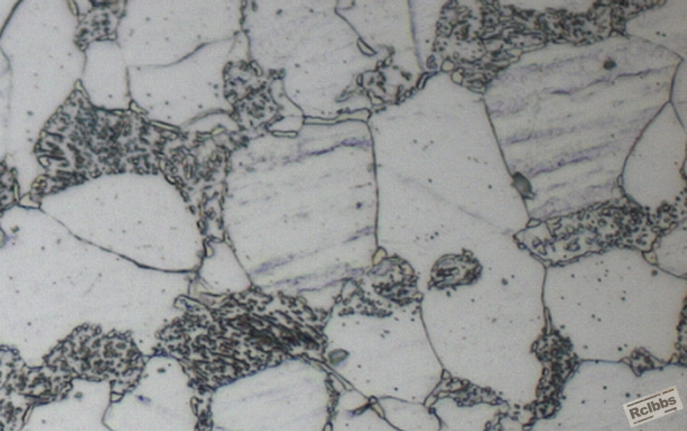

[讨论] 看看这个金相是否有过热、过烧?
发表于 2011-8-19 16:29:35 | 显示全部楼层
带状组织,没有过烧,建议重新正火
发表于 2011-8-19 19:34:19 | 显示全部楼层
我感觉不简单,最好楼主说一说它的“前世今生”,特别是热处理工艺参数,我把图片下载了进行了右上角的局部放大,感觉在晶粒里面还存在具有方向性的黑色物质,好像不是划痕吧?似乎是热处理保温不足造成的,保留了轧制的组织状态,最好提供工艺参数。
发表于 2011-8-19 20:07:00 | 显示全部楼层
组织正常,不存在过热

发表于 2011-8-20 10:02:04 | 显示全部楼层
看了放大后的图,看起来不存在过热过烧组织现象。

发表于 2011-8-20 10:43:27 | 显示全部楼层
晶界上有三次渗碳体,带状组织分辨不清楚,请给出图片放大倍数。
发表于 2011-8-25 16:44:05 | 显示全部楼层
调质了吗?如果调质的话组织不对
热处理没达到效果
没有过热,过烧组织
发表于 2011-8-26 16:48:59 | 显示全部楼层
同意26楼说法,晶界处有大量三次渗碳体,应属过热组织。
发表于 2011-8-28 11:14:30 | 显示全部楼层
带状组织,F+P    应该在3级以下
发表于 2011-8-30 20:15:59 | 显示全部楼层
没有过热过烧
如果有过热现象,首先看到的应该是明显的魏氏组织
图中只有明显带状组织

发表于 2011-9-25 13:52:04 | 显示全部楼层
同意楼上的,还是原始带状珠光体+铁素体组织。就放心的升温吧!

发表于 2011-9-25 15:06:34 | 显示全部楼层
很是同意大家的观点!组织为铁素体+珠光体   正常组织!!!

发表于 2011-10-3 13:00:47 | 显示全部楼层
基本是原材料组织,有带状倾向,等级为二级,但是最好用一百倍凭带状更准确,组织上没有暴露过热现象,如果要去带状组织建议正火时快速冷却能达到很好的效果

发表于 2011-10-3 15:40:12 | 显示全部楼层
不存在过热现象,存在明显的带状组织,只能根据相关管子的标准要求进行评定。
发表于 2011-12-13 14:52:59 | 显示全部楼层
应该是原始组织带状问题,组织很正常F+P  无明显粗大组织
发表于 2011-12-13 23:11:19 | 显示全部楼层
该材质又名F12,管子是P12,锻件是F12 ,这种材质热处理后的组织就是P+F,属于正常组织,也是使用状态下的组织。该图片不存在过热和过烧现象!请楼主告知得再具体点。

发表于 2011-12-17 22:31:01 | 显示全部楼层
从图片看,看不出过烧或过热,
发表于 2011-12-17 22:47:57 | 显示全部楼层
组织为正常的铁素体加珠光体,不存在过热与过烧现象,带状组织也不严重,较轻,只是按照你的标尺估计了一下你的晶粒度在6~7级,是否晶粒有点稍微过大。
