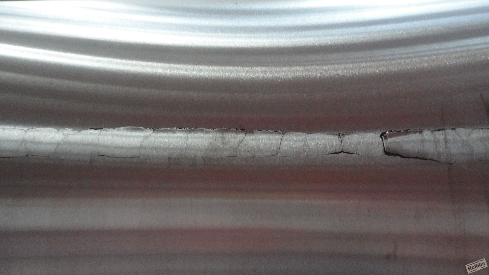

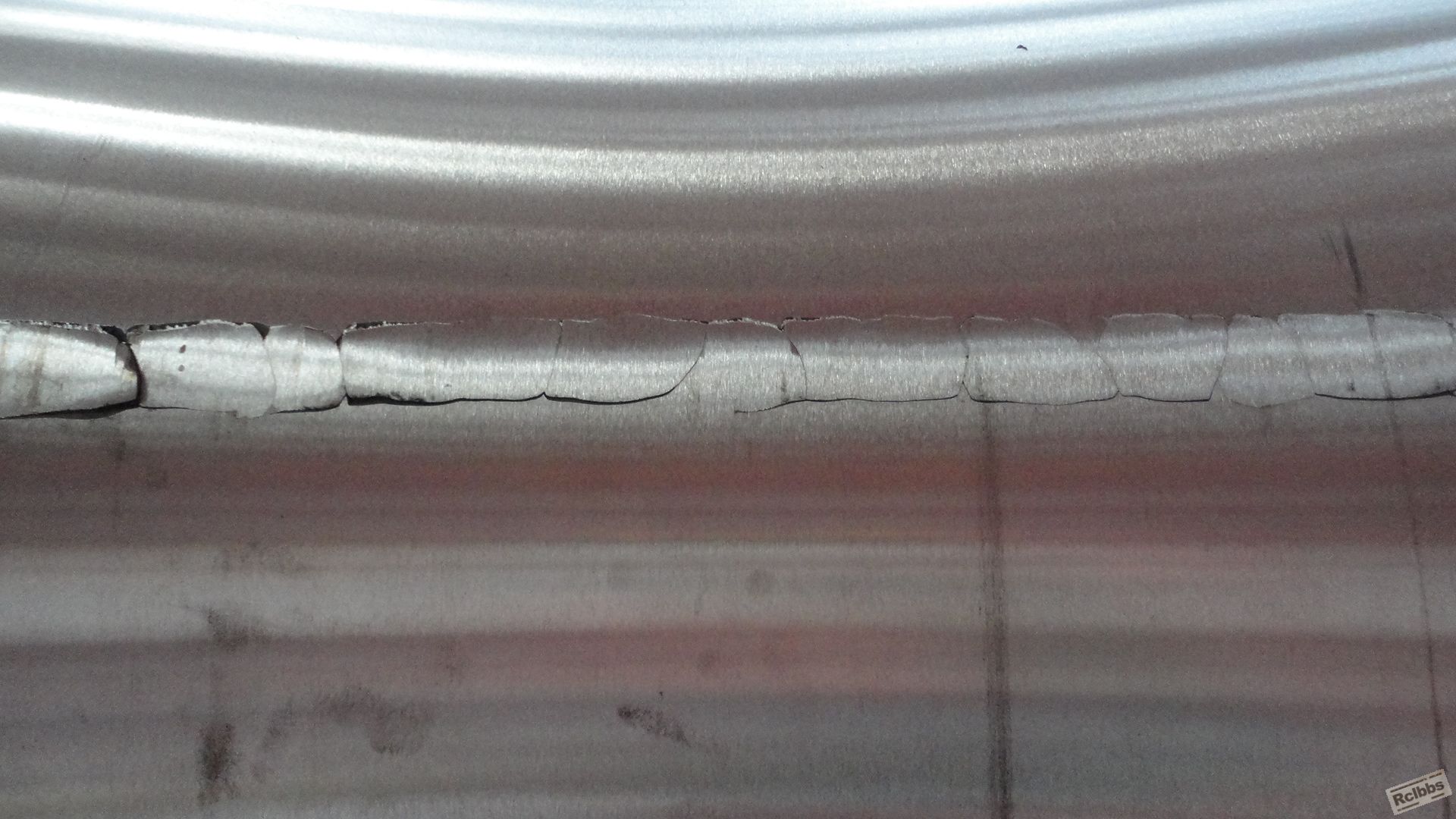

[求助] 这几天老碰到裂纹
 火.. [复制链接]

一定是补焊上去的,大家可以仔细看下第1张照片的右侧,产品的端面,接近开裂处有明显的颜色异常。

端面照片没有了,现在就这几张照片。等产品返回再看看是不是补焊了。
发表于 2011-7-6 13:03:10 | 显示全部楼层
看上去是补焊过的,但如果客户自己补焊的话,不应该来找热处理厂的麻烦。有可能是原材料的缺陷。

回复 22# burning
    从这两张看补焊的可能性很大,但是从上图的端面看,它应该是折叠,因此我认为它可能是发现折叠后,进行焊接修补。
发表于 2011-7-6 15:21:27 | 显示全部楼层
看着明显补焊 修磨后的样子

发表于 2011-7-6 17:35:31 | 显示全部楼层
不良商家太多了!
不管咋样,这样的裂纹形式都不应该是热处理搞出来的!
建议楼主,以后产品在出厂前,最好经过探伤之类的检查手段!

为什么左端没有裂纹?

嘿嘿,像是补焊的。加工后露出来了

那位专家给解释下如何可以看出补焊?

回复 27# HRC
    两端都有的,是笔直的一条,那一段不明显
