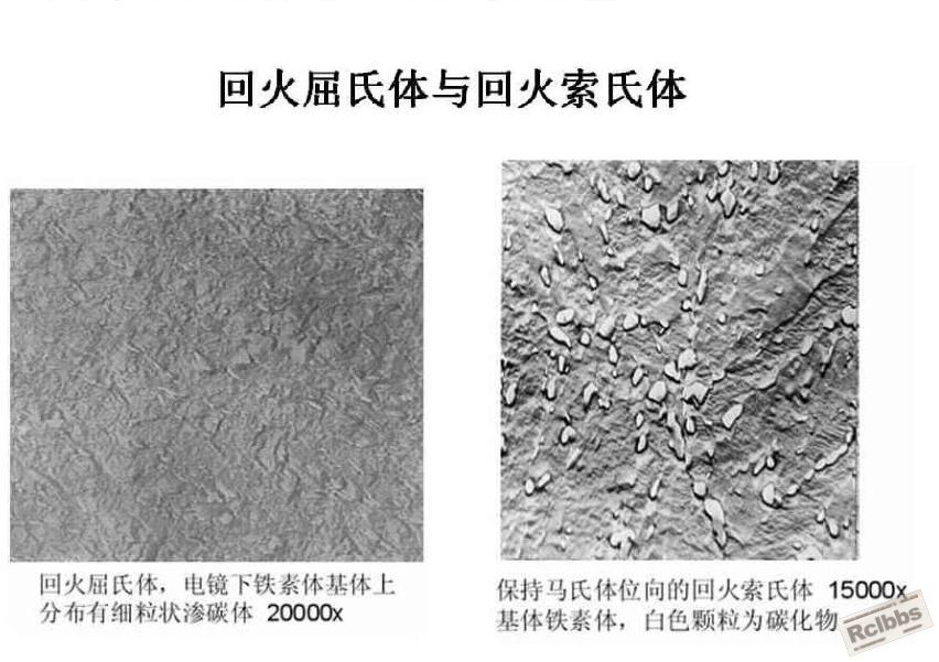

回复 19# ZX771
高工,您手里有比较清晰的回火索氏体照片吗,能看出来其中铁素体和渗碳体的形状、相对大小和位置关系?原理图也行。
发表于 2011-7-11 20:08:08 | 显示全部楼层
回复 24# 耶稣爱子
在光学显微镜下回火索氏体照片所表现的还是淬火时的马氏体位向,并不能看出来其中铁素体和渗碳体的形状、相对大小和位置关系。比如以下内容:
在更高倍数的电镜照片下,铁素体基体和粒状渗碳体的形状、相对大小和位置能够清晰看见:
正因为确立了这种回火组织的珠光体性质,所以采用索氏体一词作后缀来命名该回火组织是顺理成章的。

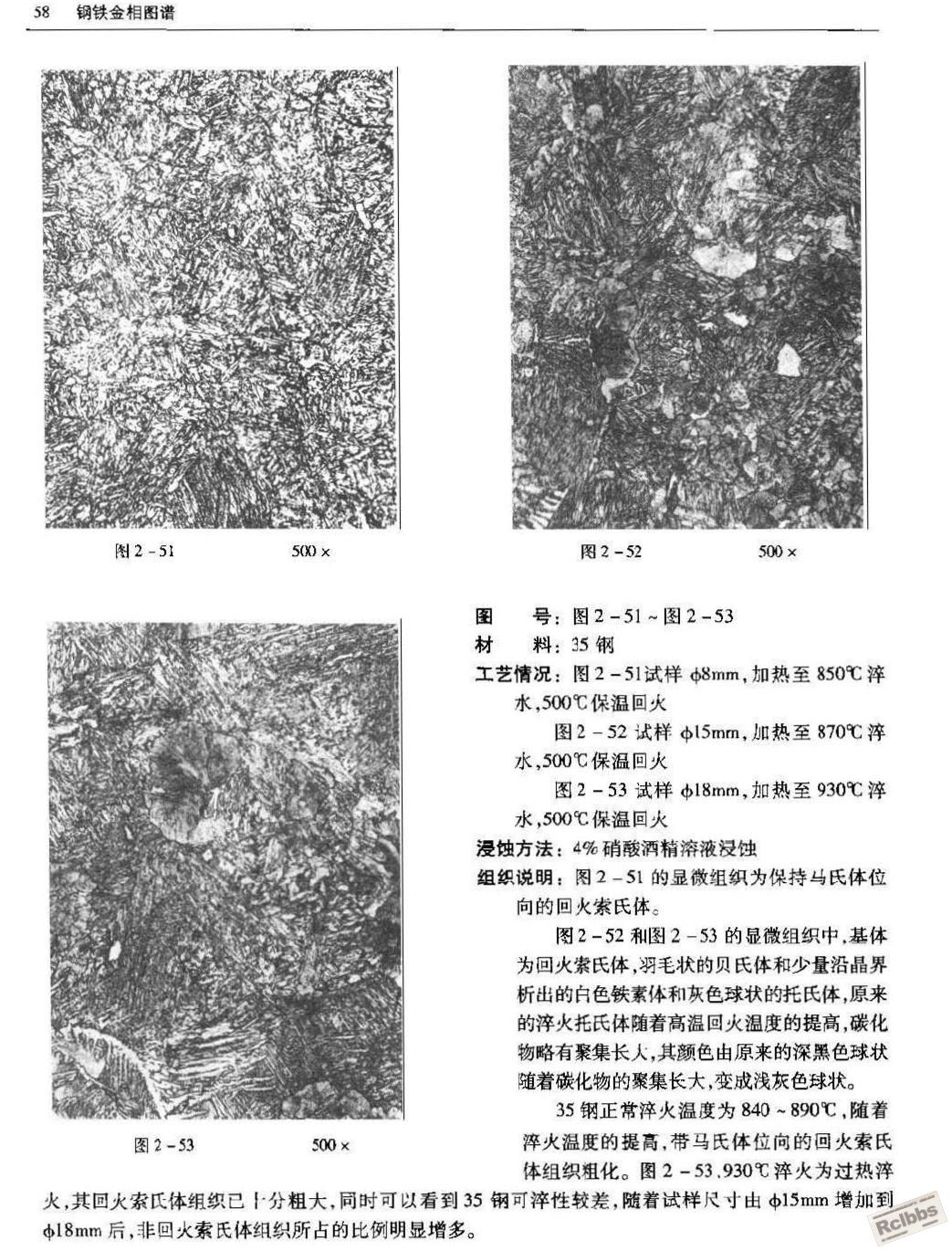

发表于 2011-7-11 20:10:27 | 显示全部楼层
一。个人认为“正火索氏体”“淬火屈氏体”“回火贝氏体”均是不规范的说法。
二。索氏体和回火索氏体并不是相近类型的组织。它们获得的方式不同,结构类型不同,性能也不同。如果一定要说它们的共同之处,也仅只是它们均是由铁素体加炭化物所组成的复相组织。再一个就是组织名称中都有“索氏体”这么一个词汇。
三。我不记得或者说根本就不清楚回火索氏体名称的由来。回火索氏体似乎还没有对应的英文词汇。回火索氏体与回火屈氏体的区别在于因回火温度的差异而导致炭化物的析出程度,聚集程度出现差异。并无本质性的差异。就像片状珠光体类型的组织无本质性的差异一样。
四。我国涉及到热处理的一些名词术语包括一些定义存在不够严谨,不够科学的地方。
五。回火索氏体的组织照片论坛中有,
