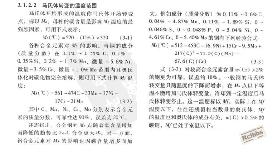

    哪元素些会让Mf上下移动?可以肯定C元素影响最大。其它合金元素无一例外会影响Mf位置,请原谅我无法把所有合金元素影响程度全部列举,以下是从书中剪辑内容,可以了解主要合金元素对钢Ms和Mf影响规律:
     由此可见上的述常用合金元素都是促使Ms和Mf下移的。
    GCr15的Ms和Mf温度,热处理手册上数据是:Ms=185°C,Mf=-90°C。不同的资料得到数据会有一些小差就距不必为此纠结,试验材料各元素化学成分存在上下偏差,试验条件不可能完全相同得到结果就不会高度一致的。
    不仅是GCr15所有高碳钢都会随着加热温度提高,碳化物中的碳和合金元素溶解到奥氏体内数量增加实际的Ms和Mf将下移。在GCr15钢内部:碳与合金元素富集处Ms和Mf偏下,淬火得到残余奥氏体相对较多,这部分金相组织色泽较白亮,相反另外的区域色泽较深,这是Ms和Mf偏上马氏体在较高温度形成发生自回火的结果。高碳钢淬火马氏体金相组织有黑白区域的原因盖出于此。
