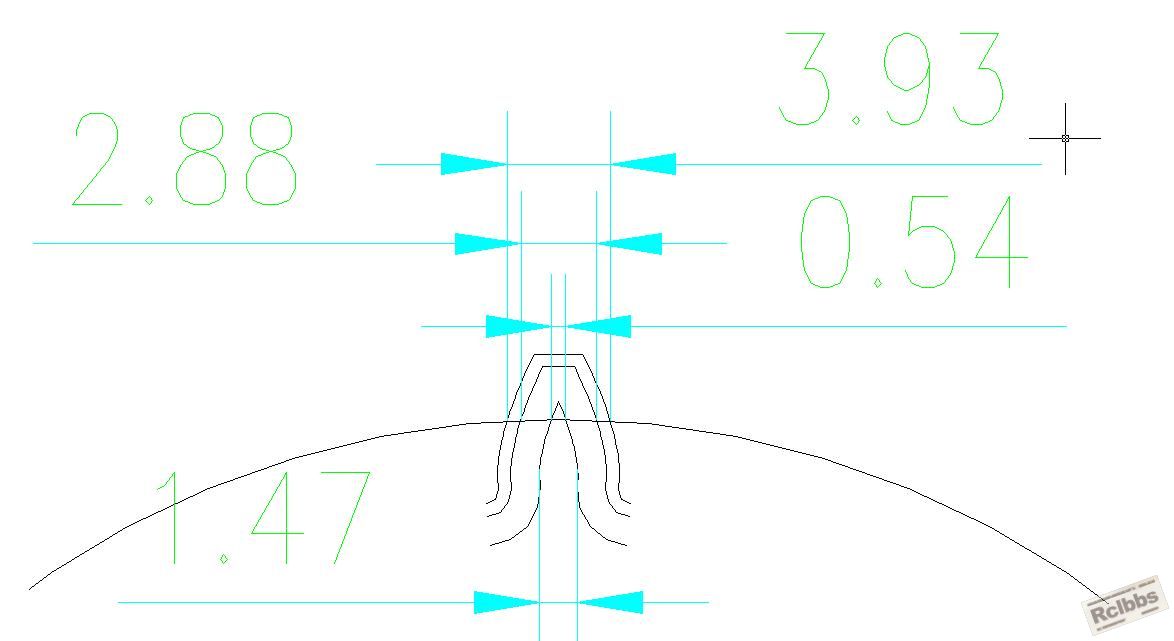

愚见最简单的是盐炉超温快速加热。
不过加热时间要精确到秒,淬火转移时间也是秒计,应该可行。
感应加热、火焰加热对于这么小的齿,挺困难的。
做了个图看了看,分度圆处差0.5mm没淬透,齿根处多点,有1.4mm。
图片仅供参考。
