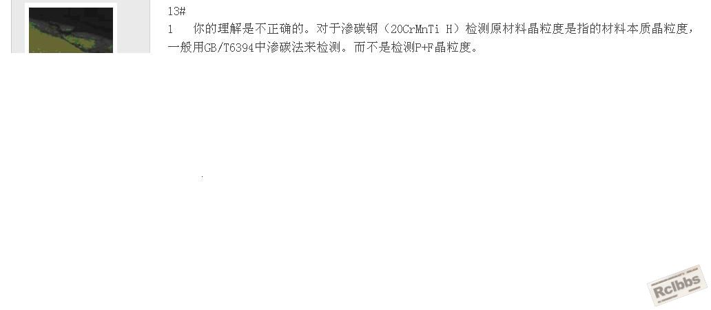

13#
1   你的理解是不正确的。对于渗碳钢(20CrMnTi H)检测原材料晶粒度是指的材料本质晶粒度,一般用GB/T6394中渗碳法来检测。而不是检测P+F晶粒度。
2   如果按你的理解,许多原材料会因为热轧后环境温度条件影响而得到非平衡组织,(例如:大量粒贝),你怎么去评P+F晶粒度?
3   在实际生产应用中,原材料晶粒度要求、正火晶粒度要求未必都是合理或者科学的。因为对于渗碳钢来讲,最终的热处理是渗碳,工件重新奥氏体化后原来的晶粒度已经没有意义(混晶除外),渗碳淬火后的晶粒度才是影响工件(齿轮)主要因素之一。遗憾的是,全国的齿轮图纸都是标注的控制正火晶粒度5-8级。极少数有要求渗碳淬火后晶粒度的,但国外的图纸或技术文件要求中一般会提出渗碳淬火后晶粒度明确要求。
