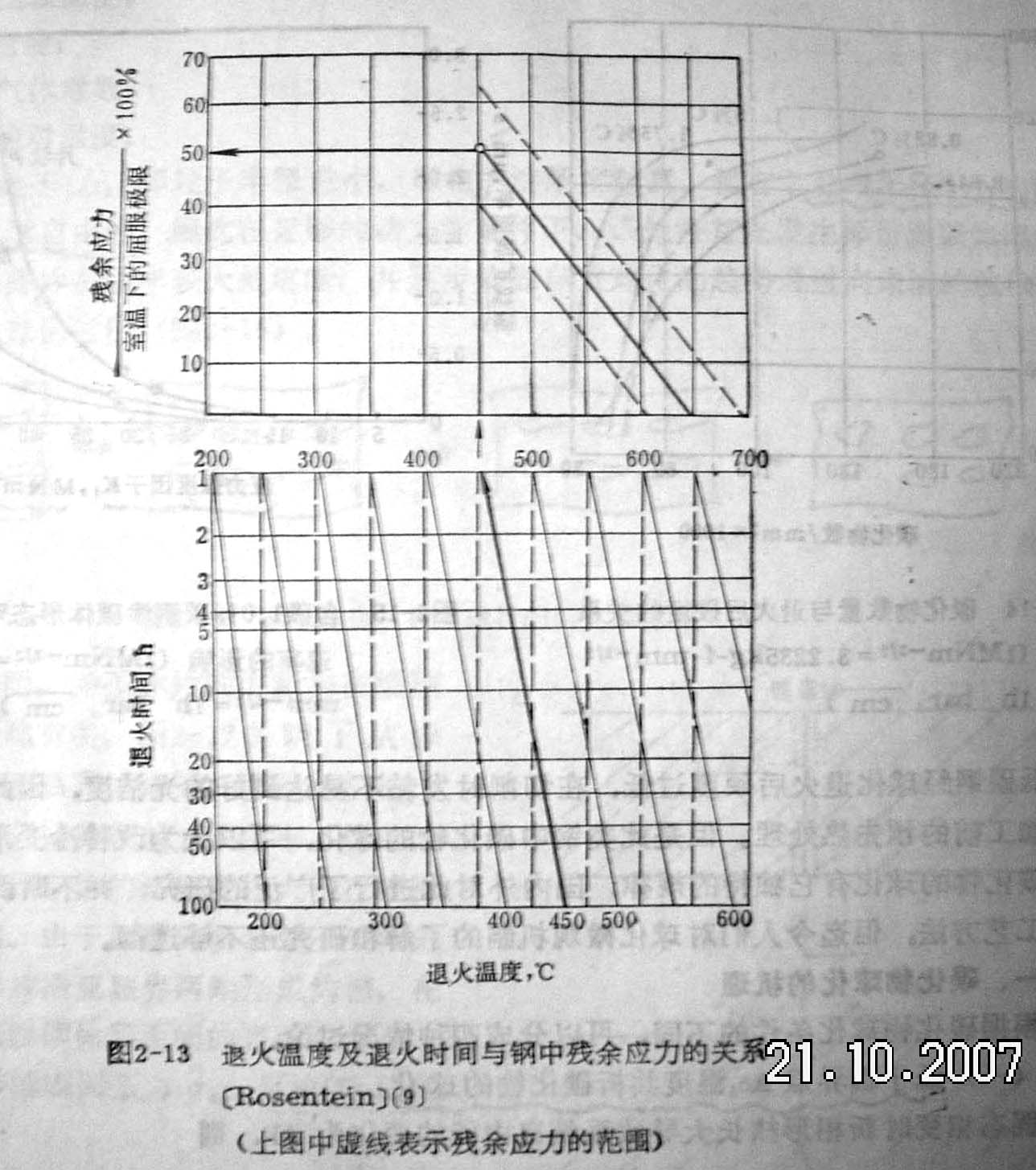

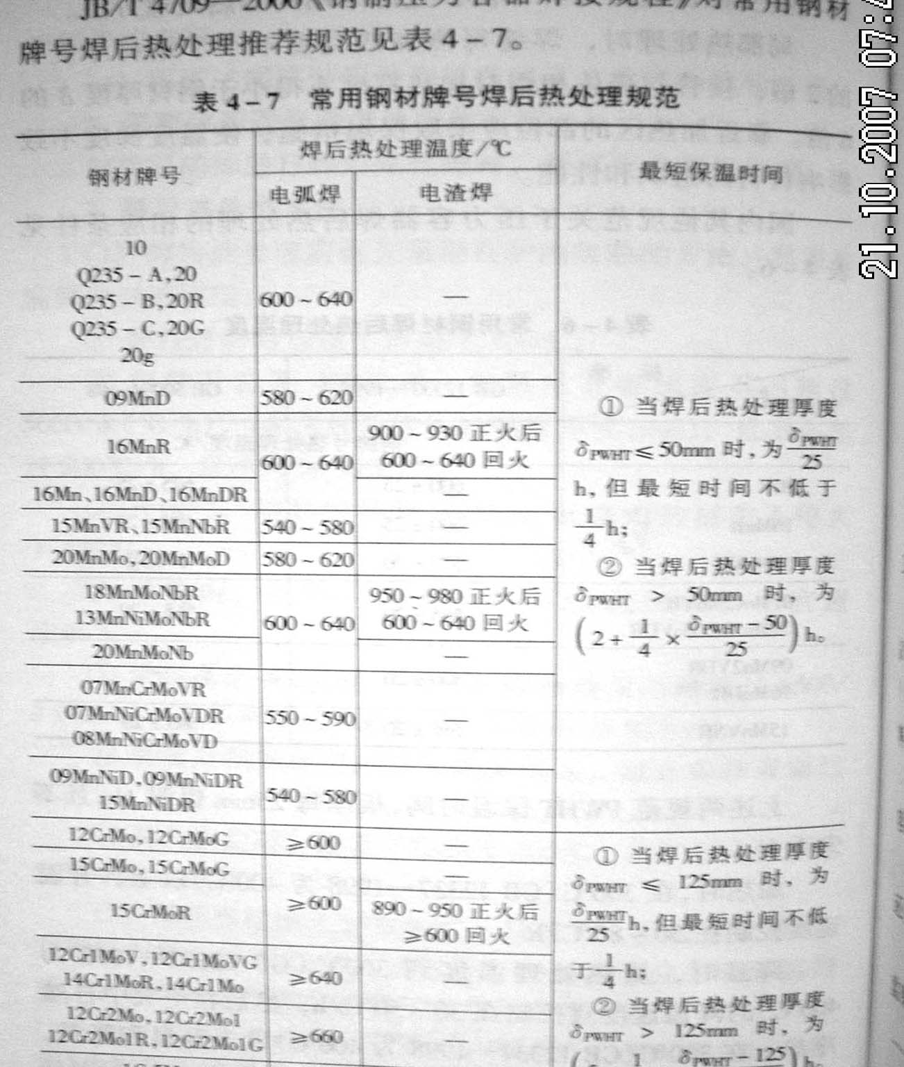

回复 #21 单翼天使 的帖子
建议你去获取JB/T4709--2000《钢制压力容器焊接规程》,这个规程上面有焊接之后热处理推荐规范,很详细。
上传两个资料你参考。
 楼主| 发表于 2007-10-22 16:37:22 | 显示全部楼层
谢谢大家,我用#23楼的方法,算了一下,焊缝最大厚度15mm,等于0.585英寸,这么说保温1小时就够了吧?
