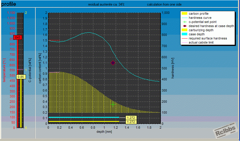

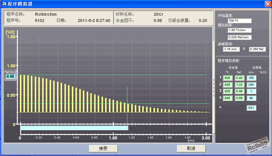

发表于 2011-9-2 08:47:06 | 显示全部楼层
archmage 发表于 2011-9-1 15:40
麻烦您 用软件模拟一下 发个图出来吧  我这没有模拟软件!
我的软件无法模拟你提出的工艺,主要原因是输入材料和温度后,强渗段最高碳势只能输入1.22C%,碳势1.45 C%超出了软件允许的正常范围,下图为强渗段碳势设定值是1.22C%的模拟结果,供参考!
说明:
1,装炉后炉温下降的温度假设为700℃。
2,升温段以1.5℃/min的速度升温。
3,降温至845℃耗时90min.
4,  HV550处的含碳量为0.35C%。
我再看看其他软件是否能模拟出你的工艺, 有结果再上传。

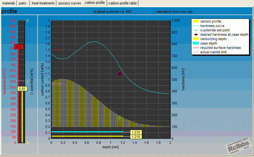

发表于 2011-9-2 09:34:28 | 显示全部楼层
由于此工艺没有设置扩散段和淬火前的均温段(低温扩散)。因此,如26楼,27楼等朋友所关心的,降温段运行时间和碳势下降时间起到了决定性的作用,扩散过程只有在降温段进行。
下图为降温段假设的每分种降2度,降温总时间40分种的碳浓度和硬度曲线。

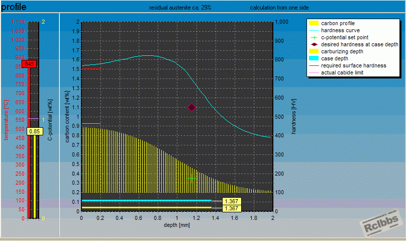

发表于 2011-9-2 09:56:50 | 显示全部楼层
下图是降温段分别假设的每分种降1度和0.5度,降温总时间80分种和160分种的碳浓度和硬度曲线。
从图中曲线比较可以看出,降温时间越长,则碳浓度分布曲线和硬度曲线更理想。模拟软件只是理论上的计算结果,反应的是产品处理后碳浓度和硬度曲线分布情况的预期状态。建议适当的降低强渗碳势和增加扩散时间来改善此工艺。
