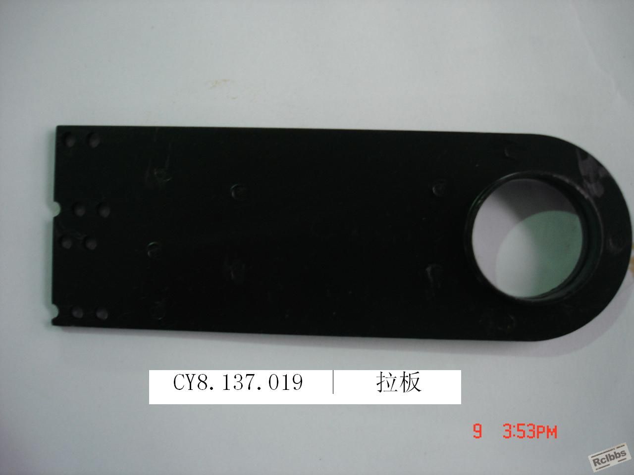

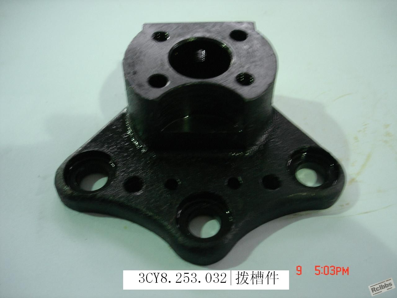

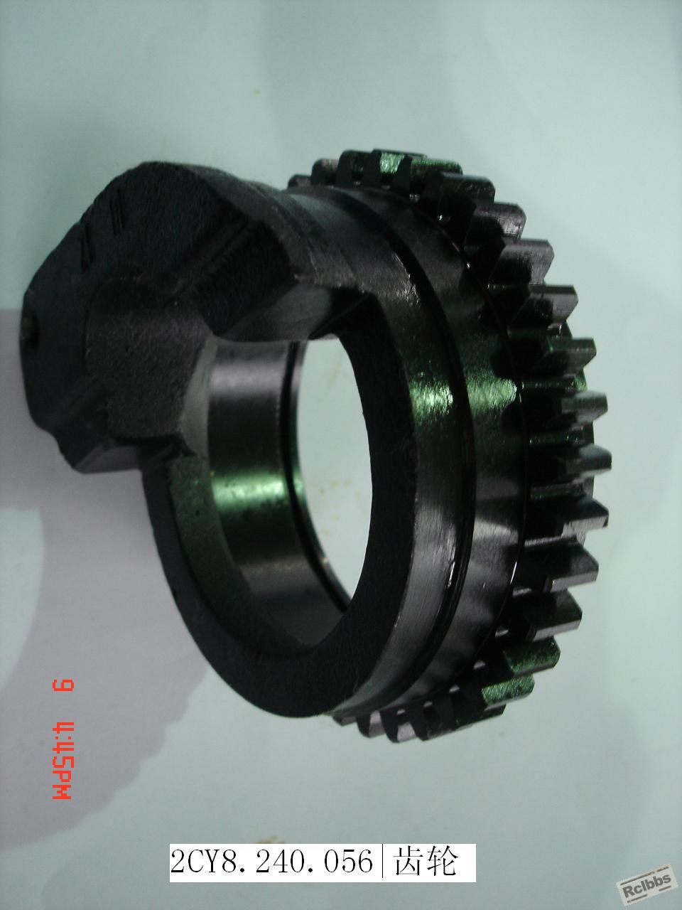

发表于 2011-9-10 15:53:29 | 显示全部楼层
我们厂也做发黑几十年了
具体工艺流程
除油→流动沸水洗→酸洗→流动沸水洗→发黑槽→流动非水洗1→流动沸水洗2→浸热油→烘箱烘干
一般适用于碳素钢40Cr等常用低合金钢
弹簧钢发黑效果不好一般呈现红色黄色
温度大概140℃左右时间大概30-40分钟,合金元素多,时间可能还要适当延长
几个处理好的零件
