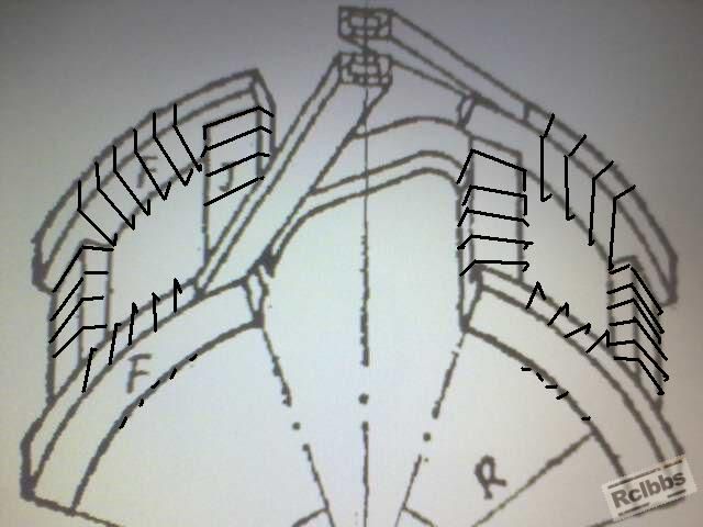

我来试图捅一下,原理其实很简单,看看我的感应器简图。
诚如几位所言这个线圈可能制作“容易”,淬出来很适合倒不是容易的事。如有贻笑大方,还请指正。
发表于 2012-1-6 20:54:23 | 显示全部楼层
感应器的结构大体差不多,关键是侧面是平面加热效率非常低,功率匹配有一定难度。

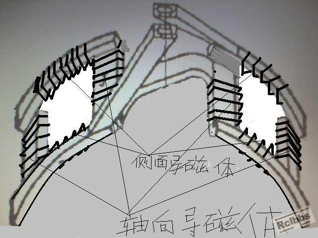

发表于 2012-1-12 21:52:03 | 显示全部楼层
感应器做成和感应面一样,再在舒要硬度的地方家硅钢片,没有硅钢片的地方不会淬火
