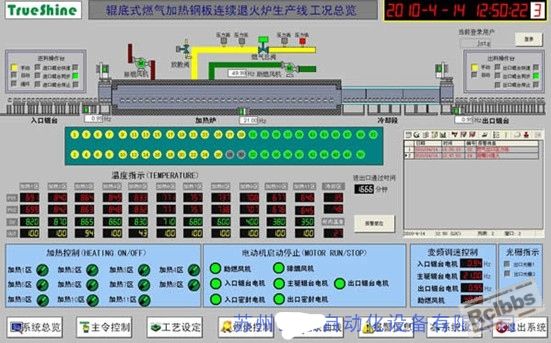

[分享] 热处理控制系统人机界面

不错,很好比VB的要好

做的还不错,组态王功能还是比较强大的,可以实现渗碳过程的氧势碳势温度等数据采集,和工件内部碳浓度实时动态分布计算。数学模型的建立还是蛮复杂的。

组态王是通用工业组态软件,据我所知没有你说的“工件内部碳浓度实时动态分布计算”这个功能。
除非自己做数学模型,但过于复杂,并且组态王是外部点和内部点一起算变量的,这样做很没有必要。

VB几乎不适合工业场合使用,如果使用的话设计人员会花大量的时间在VB编程而非控制界面本身。

画面中有个字多处出现但我不认识(请问一下%前面那个是什么字),另外还存在错别字
下面的界面是我利用西门子WINCC软件做的,这个软件的缺点就是对电脑配置要求太高,安装软件近4G,安装时间需要1小时以上。

“组态王是通用工业组态软件,据我所知没有你说的“工件内部碳浓度实时动态分布计算”这个功能。
除非自己做数学模型,但过于复杂,并且组态王是外部点和内部点一起算变量的,这样做很没有必要。 ”
论坛CEO 果然是专家,呵呵,当然数学模型的建立比较复杂,变量也用的蛮多,有空得多向大家学习。

“工件内部碳浓度实时动态分布计算”需要通过建模后写成一个控件后,才能在组态网里调用。

学习了,单独做成控件会更加方便吧,蛮好的思路。也就相当于调用子程序。

STANGE Elektronik GmbH德国斯坦格电气有限公司
