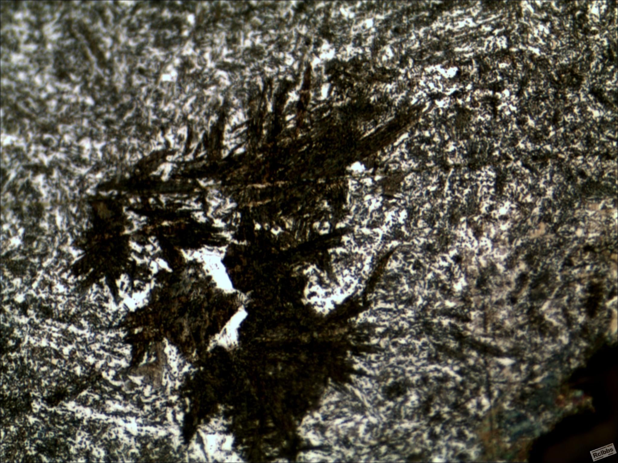

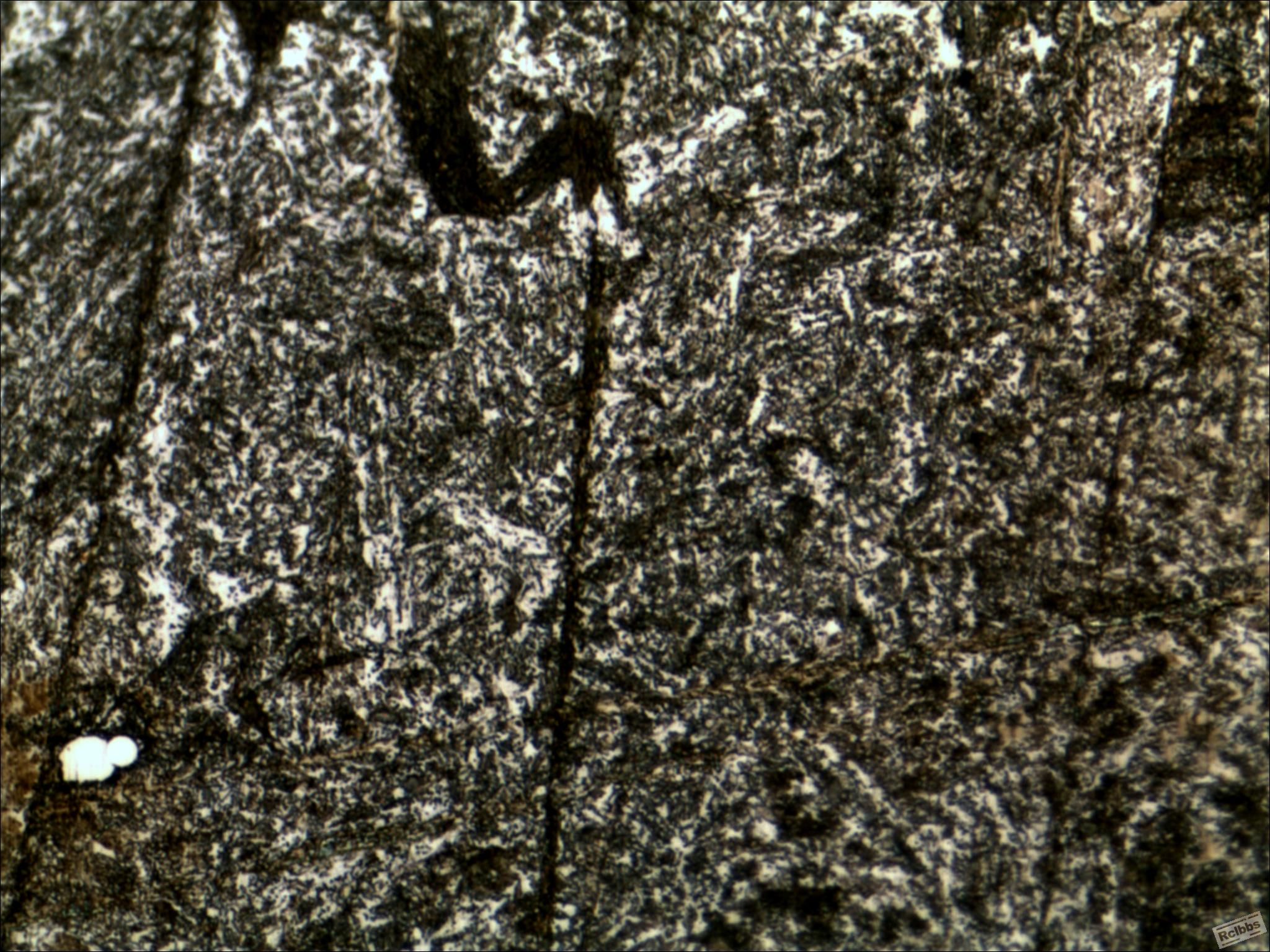

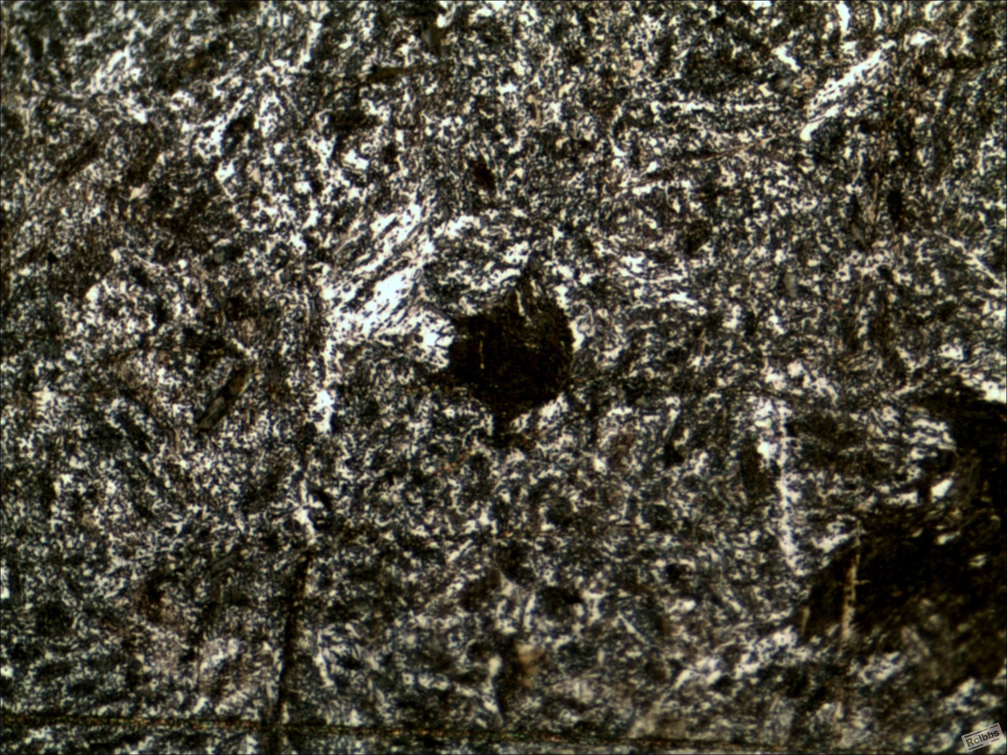

哦,我把试样交个另一个去做了下。希望能知道原因。
裂纹里面的那个可能是制样的时候抛光剂弄进去的吧!但是其他地方的白色点状物,真不知道是啥。

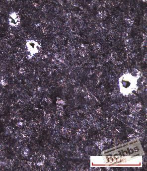

刚才有用户来拍摄试样,粉末冶金,正常铁素体+珠光体
这个也有白点,客户的意见是上面有孔洞,制样时有磨料或抛光粉进入成白色。

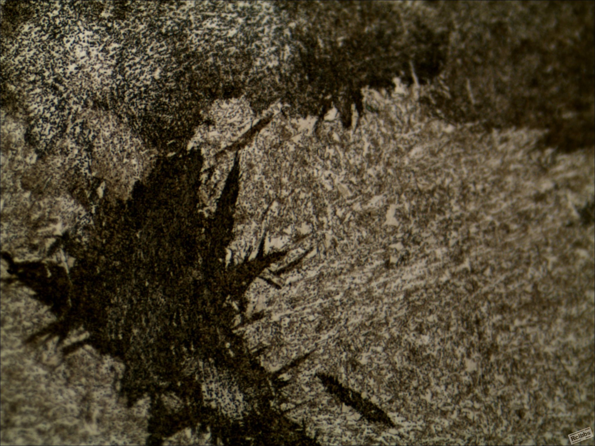

让别人做的,试样薄,表面脏。感觉效果不是很好,郁闷。有一个是他们的1.2714的图,其他三个是我说的那个试样,我等会再了解下。
