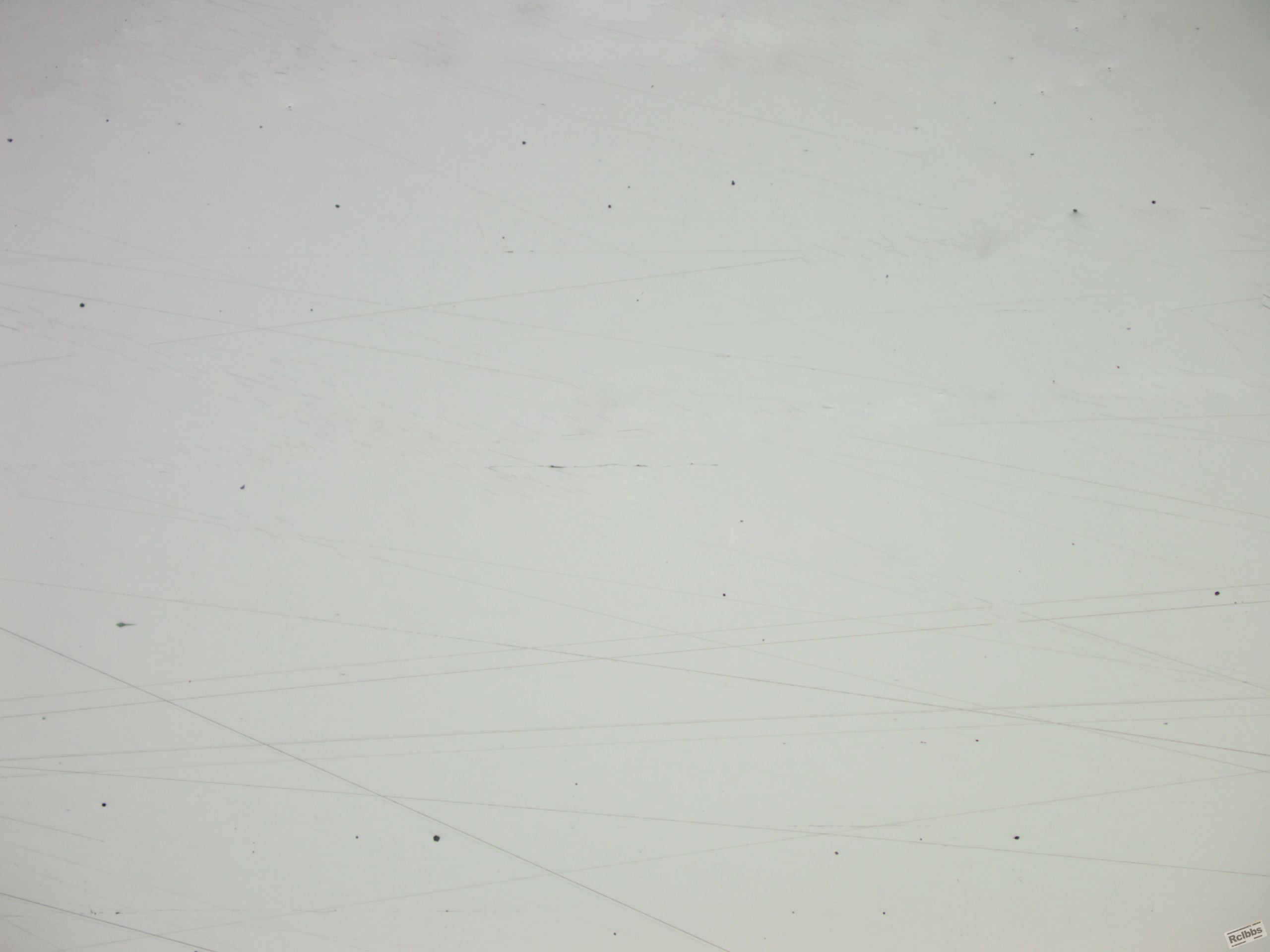

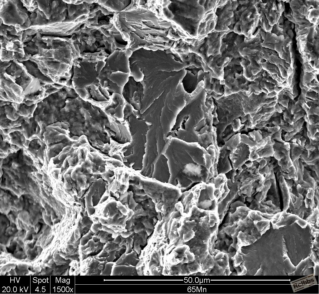

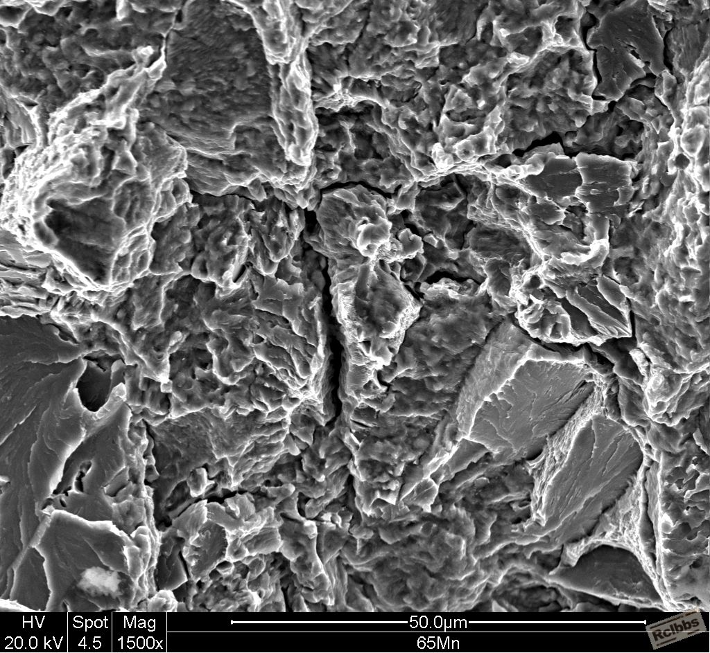

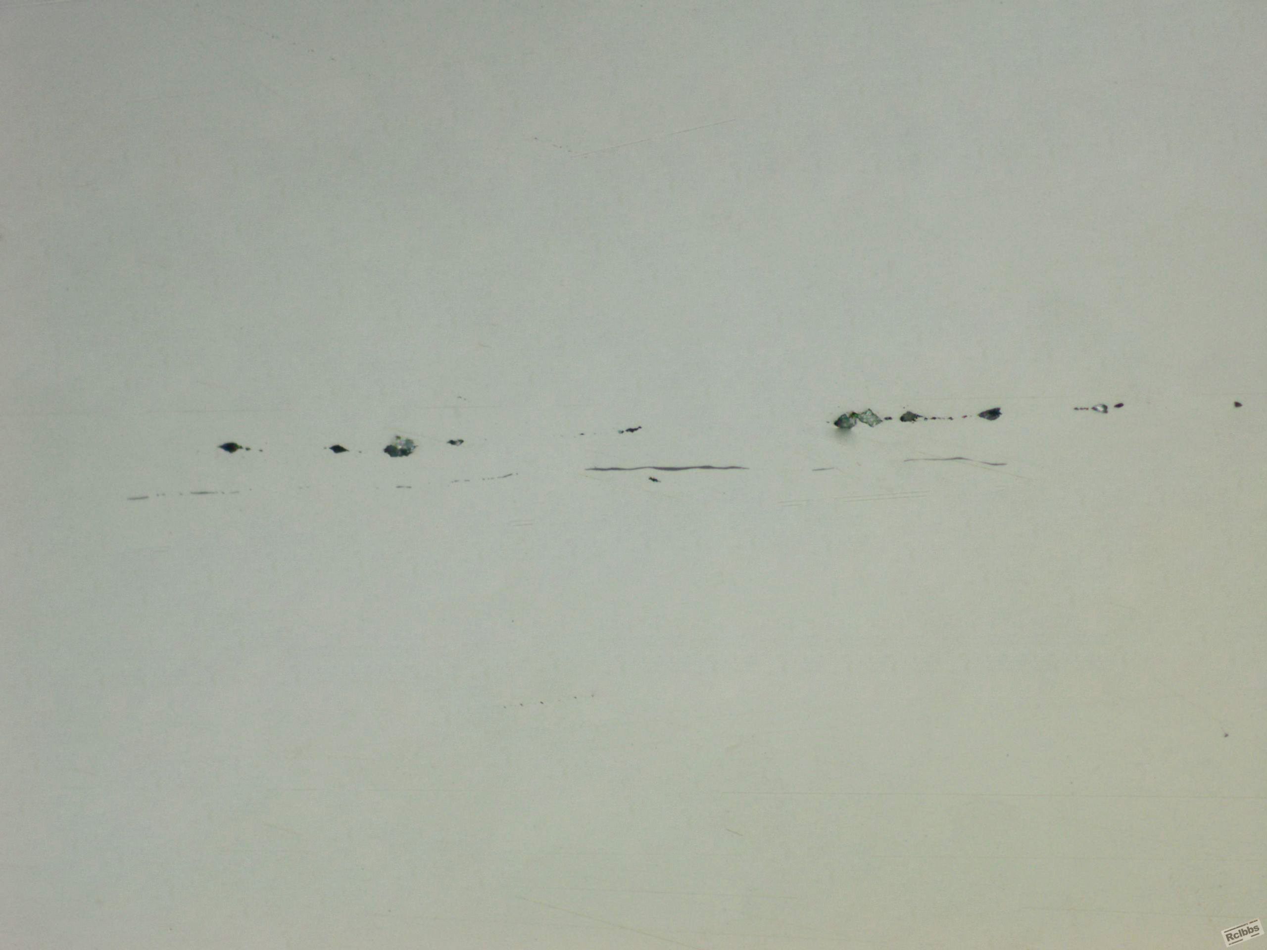

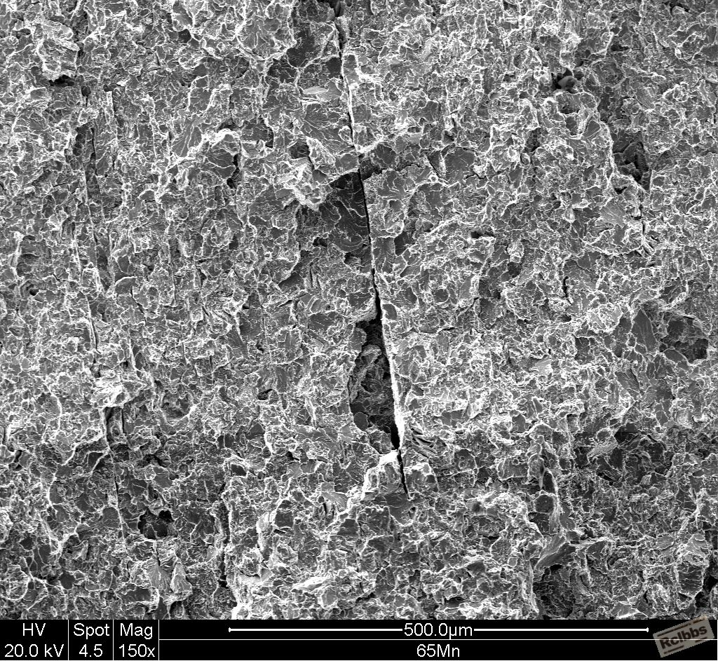

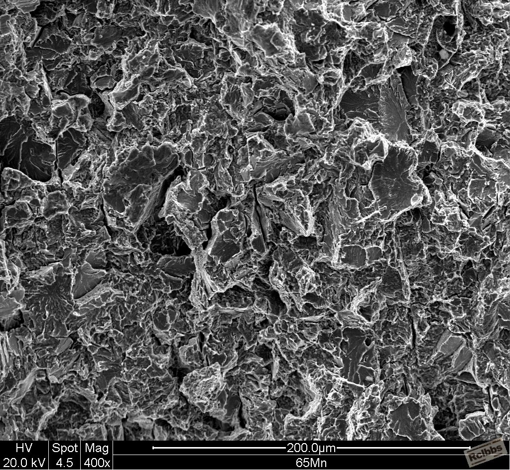

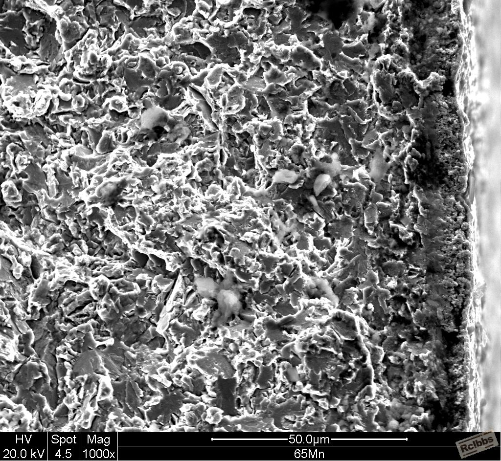

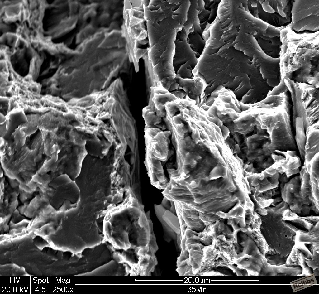

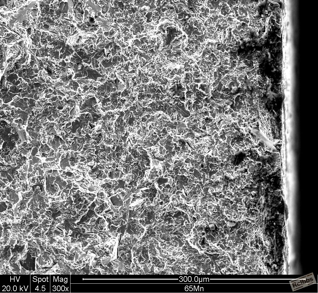

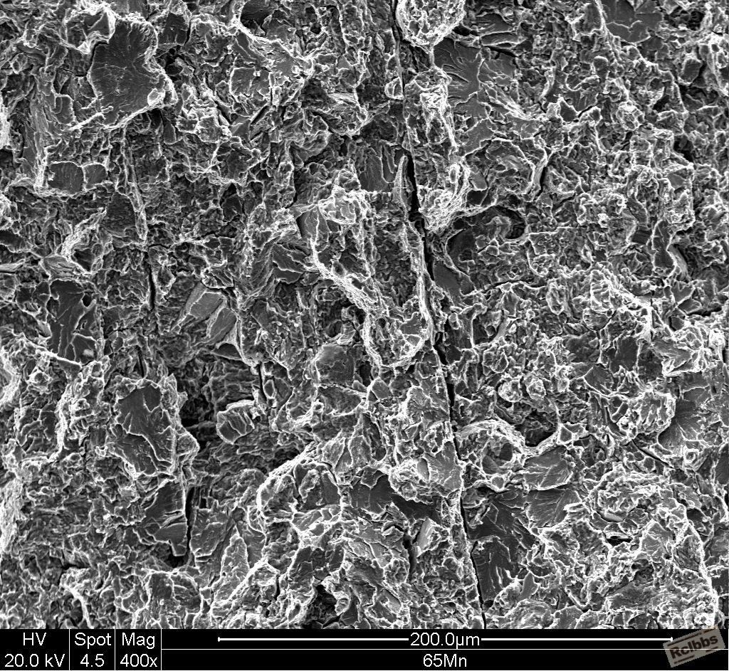

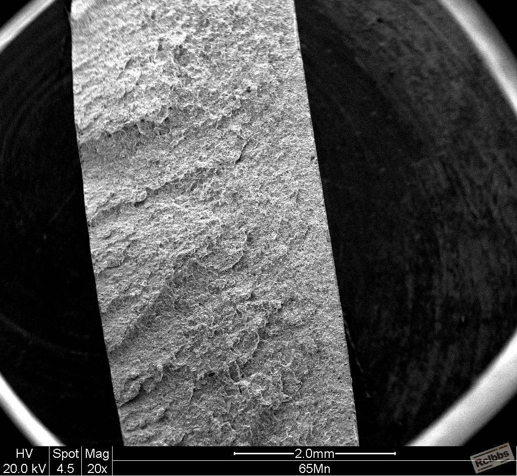

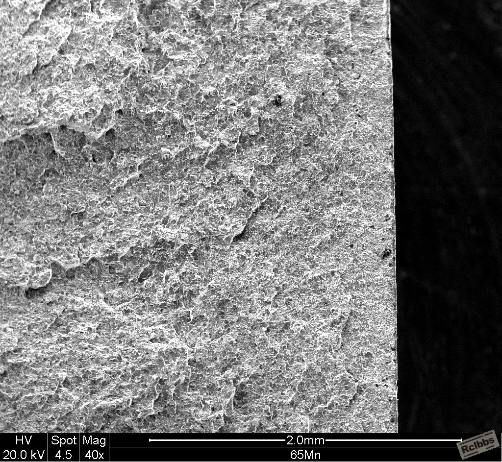

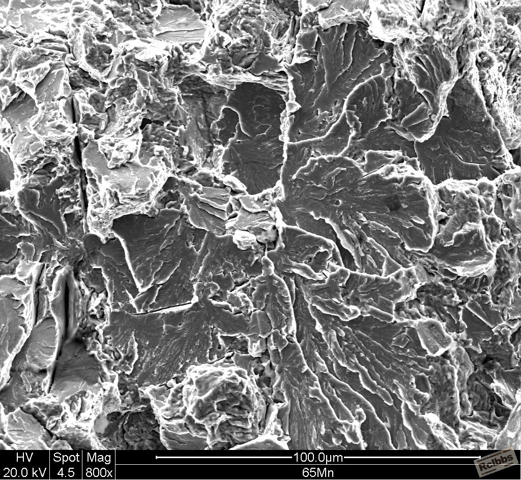

今天刚收到样品,做了一下断口扫描电镜观察,断口并无猜测的氢脆沿晶断口存在,多数区域为解理断裂。

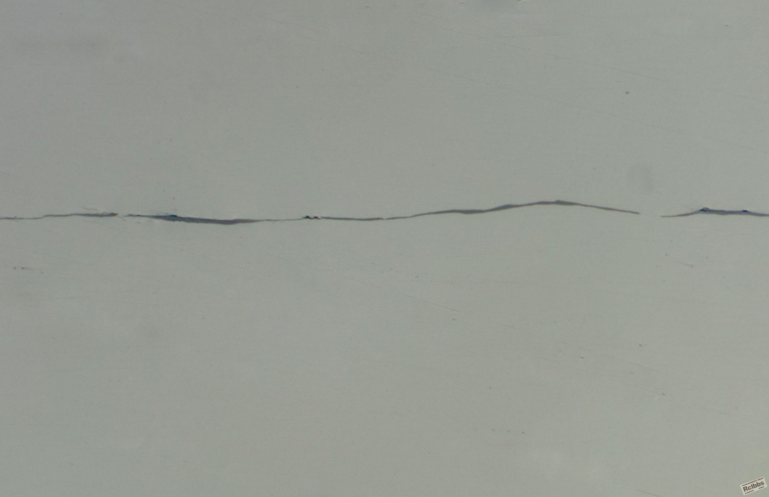

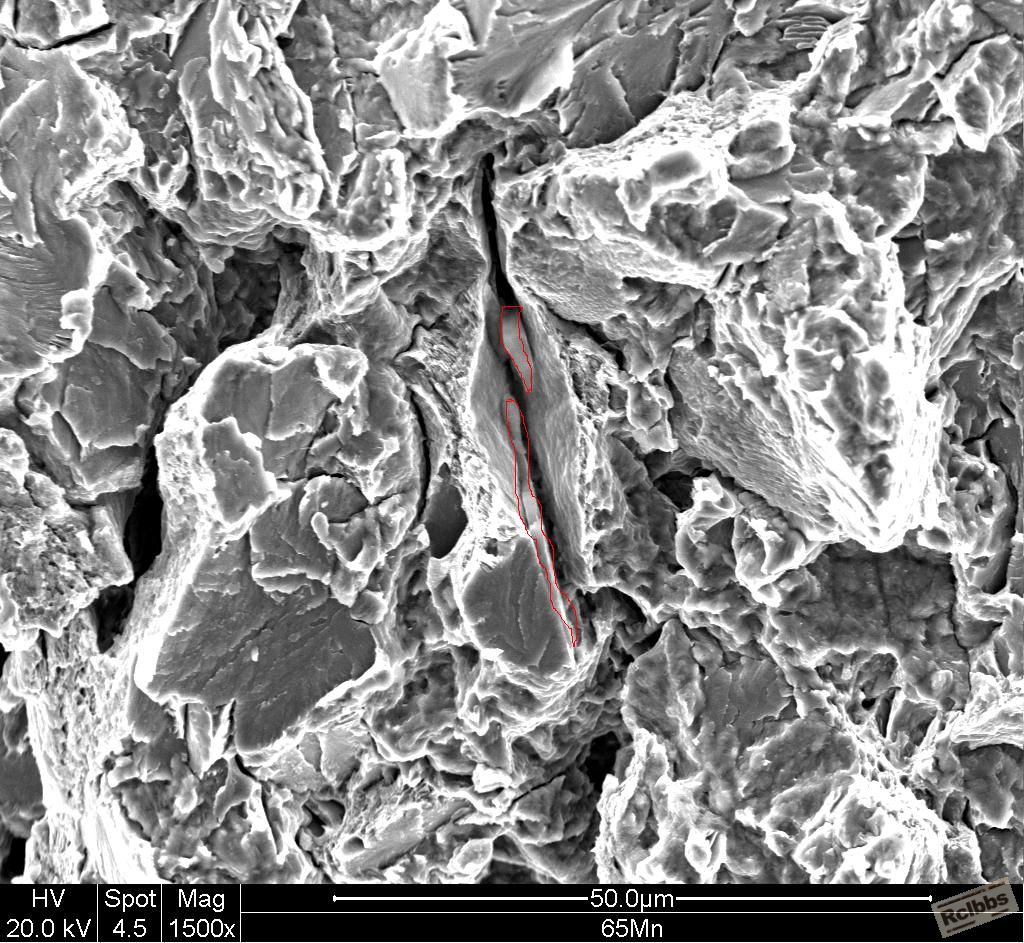

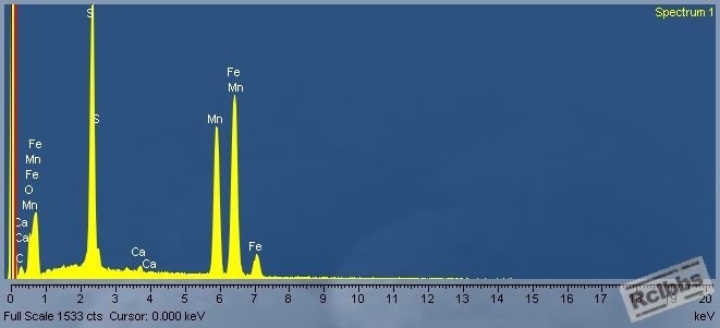

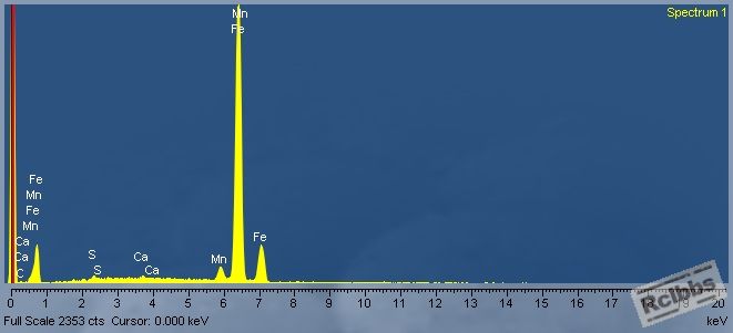

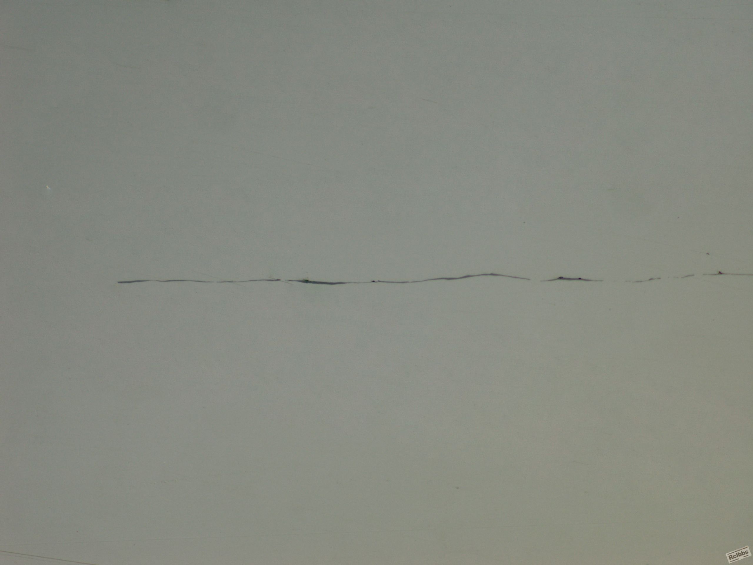

比较异常的是断口经常看见小裂纹割裂基体,放大观察有夹杂存在,主要元素为S,Ca,Mn,推测为硫化物夹杂。特取样做金相,发现很多条细长夹杂物,较大的长约0.32mm左右,典型视场见金相图片。估计是钢材冶炼不净形成的硫化物夹杂在后道压延加工成细长条状夹杂,虽然宽度非常小,但长度很长,估计异常脆性断裂与这种缺陷有很大关系。但需要纠正的是该材料并未脆到玻璃一样,我拿到的需要用力锤击才能敲断,举过头顶摔在地上并未断裂。
解理断裂形貌:

解理形貌旁有小裂纹:
密集分布的小裂纹割裂基体:
小裂纹放大:
小裂纹中夹杂物能谱图:
夹杂金相图片:
200X
500X
1000X
另一视场500X

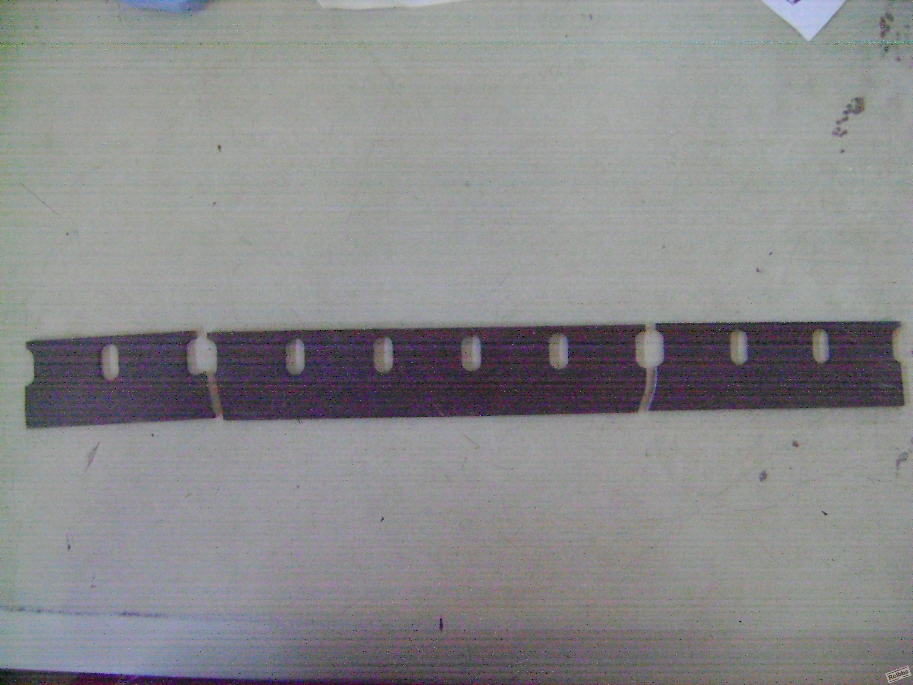

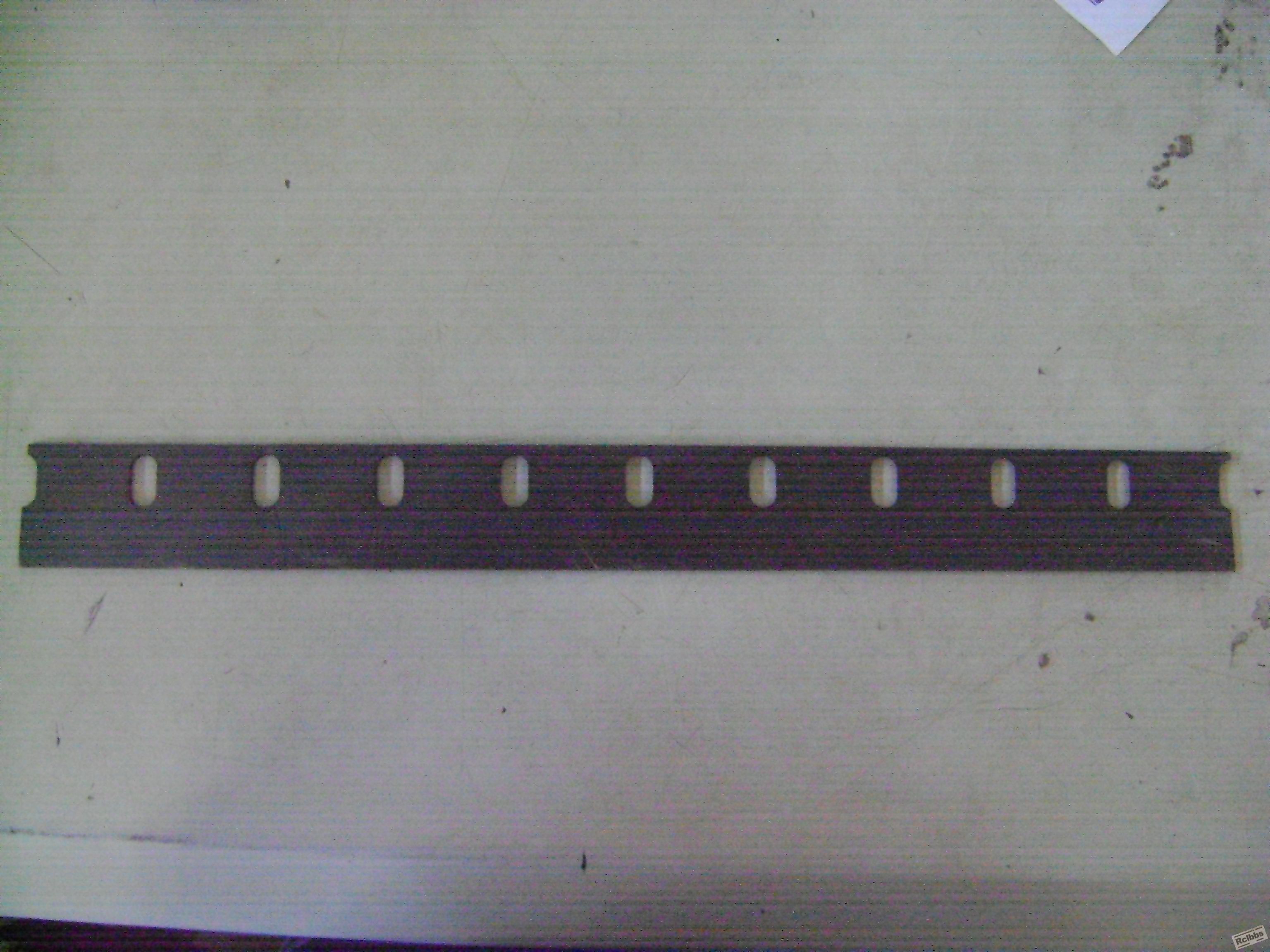

我收到楼主的工件比较长,当时试着扔到地上,立刻断为三截.专寄给夏工时,其实是样品的一小段.
夏工的断口图片真清晰.请教夏工:那些小裂纹是夹杂形成的吗?有点不明白.
发表于 2011-11-4 22:04:54 | 显示全部楼层
夏工的断口 ...
请教不敢当,一起探讨好了。我认为小裂纹就是夹杂形成的。
硫化锰夹杂本身没有强度,细长分布的硫化锰就类似一个个小裂纹。
而在小裂纹处能谱检出的高S, Mn,Ca夹杂,同时验证了这一点。
如果要进一步验证,只要将金相剖面的细长条纹进行电镜观察和能谱分析,如果成分一致,可以断定夹杂就是断面上的小裂纹,不知道沈工怎么看?

这种硫化物夹杂在电镜的观察下是否也应显示为填充物或者观察时就能看到硫化物的存在,还是清洗断口时,将其清洗掉了,在断口上观察为小裂纹.我对电镜观察没有经验,以上疑惑让夏工见笑了.

脆性断裂会崩掉部分硫化物,超声波清洗也会洗掉部分,但还是会残留,这就是为什么能谱能检测到硫化物的原因,例如下图中红色描绘处都是能谱检出的硫化物:
沈工不必过于客气,以后可以多交流扫描电镜观察心得。您发的金相图中的沿晶分布的半网铁素体其实对脆性解理断裂也是有一定贡献的,成网分布铁素体+冲击载荷很容易形成解理断裂,我曾经分析过一个螺栓脆性解理断裂,心部也是这种沿晶界分布的铁素体,只不过那个案例中成网了。

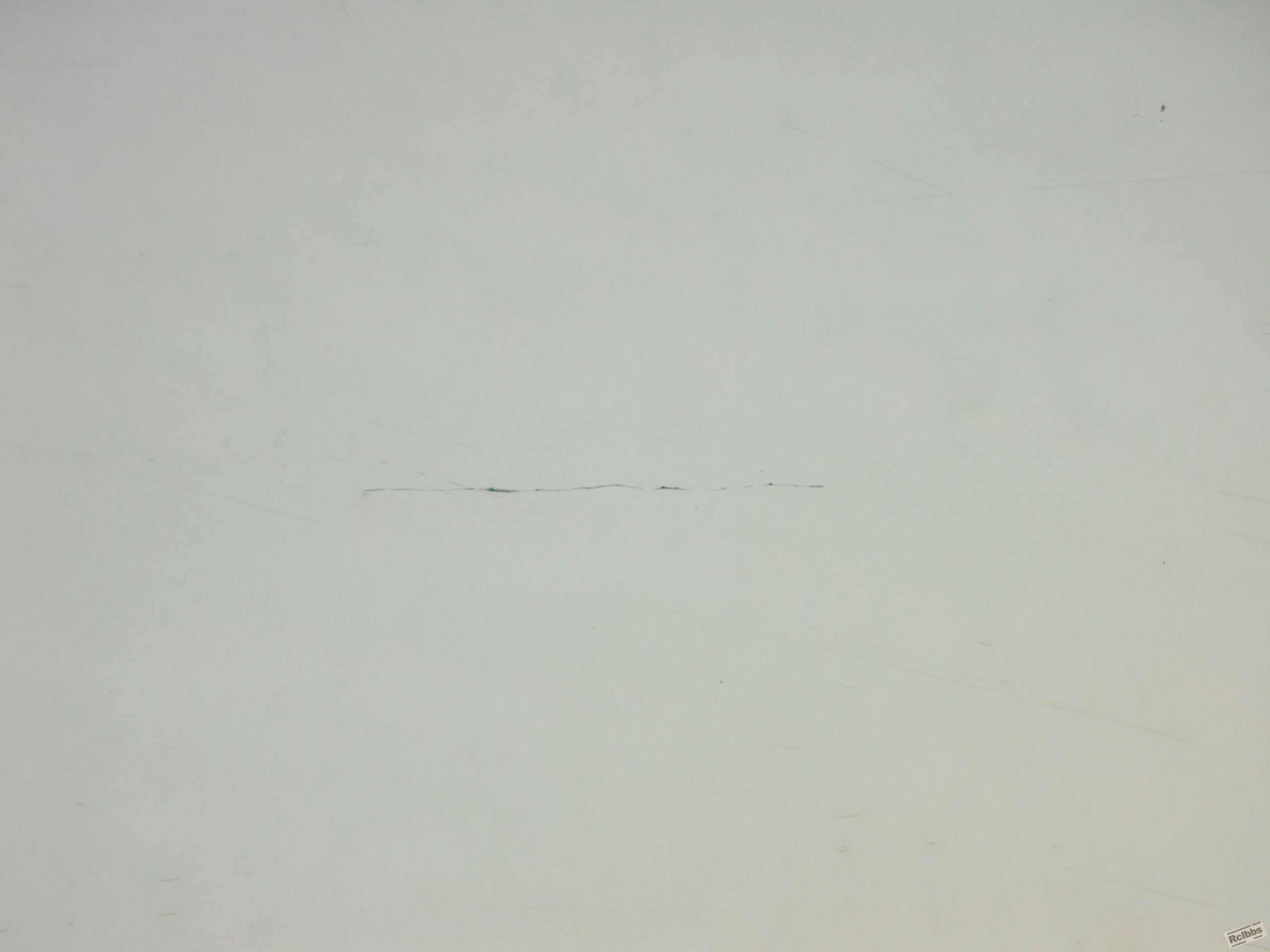

谢谢夏工的讲解,收获太大了.
下图是楼主寄给工件图片.扔到水泥地上断成三截!

硫化物长度0.32mm,评为1.5级,不算严重,又是塑性夹杂物,应不是引起脆断的主因。

两位老师·你们好·我是楼主·其实我寄给上海的这位老师的时候,工件其实只有一半长了·,到夏工手上时估计更短了,所以不会断,如果工件是完好的话,那么掉地上直接碎掉。

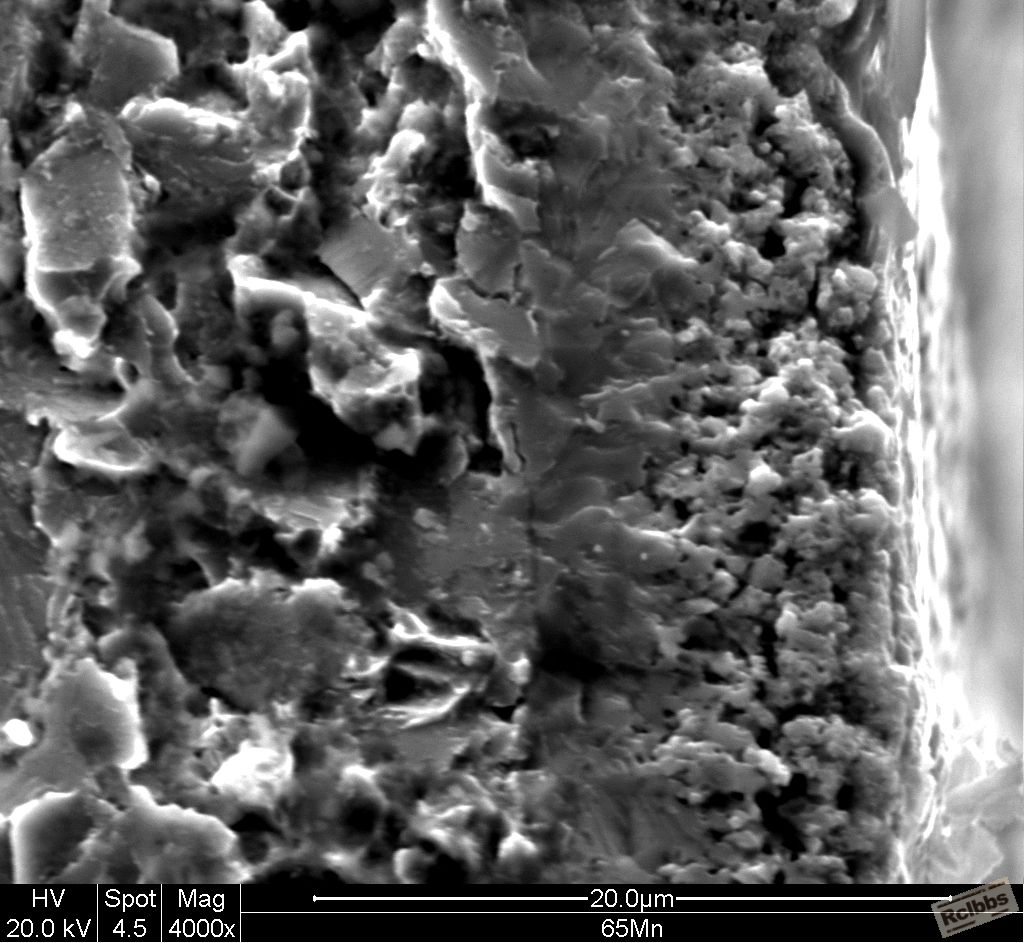

看来袁工还是怀疑氮化层,从低倍看,开裂的确有从表面起源的趋势,但氮化层除了表层比较疏松,也看不出特别的缺陷,图片如下:
硫化物在韧性较好的钢里对性能影响的确不大,典型应用如硫系易切削钢,袁工言之成理。但是在本例中,钢材经过热处理,材料又是弹簧钢,弹簧内部存在小缺陷都会引起早期失效,且工件形状为薄长件,这种影响是否会比较大一些?
而且本例中金相组织和断口似乎也并无特别的其它严重缺陷,如果不是硫化夹杂引起,又是什么因素造成异常脆断呢?
有没有回火脆性的可能?可以调查氮化过程是否会在容易致脆温度范围长期停留。
