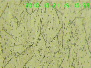

[求助] SPCC软氮化的后组织中出现的黑针是何物?

黑色的是γ,相即(Fe4N) ,是扩散层α铁上沿一定晶面析出(析出方式可能和位相有关,反正不是沿晶析出),一般08钢、10钢软氮化存在。请参看《金属材料金相图谱》下册

路过学习,同意13楼,孪晶晶界!
发表于 2011-10-21 20:23:16 | 显示全部楼层
应该是扩散层中的脉状氮化物。你的照片显示的是黑色的,在图谱中显示是白色的。

不是很明白,为何看到的是黑色,图谱中是白色的?还请多多指教。
我说的这样的黑线贯穿整个断面,都有的,只不过粗细不同。没有啥规律。

这是芯部的一张图片,400X的  ,
图片中的黑针我们公司颞部检测人员称之为氮化物,但是氮化物我看到的资料都说是白色的,所以我才有这个疑问。
想知道图片中的黑线到底是何物?还请大家多多指教

白亮层:即化合物层,主要成分是Fe2-3N(ε)+Fe4N(γ´),对工件的耐磨性、耐蚀性起主导作用。
扩散层:Fe4N(γ´)为过饱和固溶体,提高零件的疲劳强度。
楼主的软氮化温度如何?是否大于600℃?白亮层下面一层可能是含氮马氏体+马氏体。
个人认为黑线是扩散层Fe4N(γ´)

我说的黑针遍布整个组织,不只是扩散层。

这个黑色组织是针状化合物,是氮原子沿晶体优先选择生长的结果.
发表于 2012-1-30 09:27:39 | 显示全部楼层
关于图中的黑线是氮化物析出,当冷速较慢时。这就是为什么氮化结束后要快冷的原因。该图是经过280度回火时的结果吧,如果再提高回火温度,黑线将变粗,个人理解,仅供参考。

    这种黑色物质肯定不是Fe4N。

我也一直很迷惑,搞不清楚是啥东西,据以前的前辈说是氮化物。

工艺:软氮化
材料:SPCC钢板。
温度: 570°
时间;不详,外协产品。
设备:脉冲氮化炉
要求:白亮层厚度5~10um,硬度350~550HV,芯部硬度大于170HV。
帖子中的黑线有一个模糊的要求:不能穿过晶界   破换()晶粒的连续性,不能太粗大  太长(没有具体量化)。
