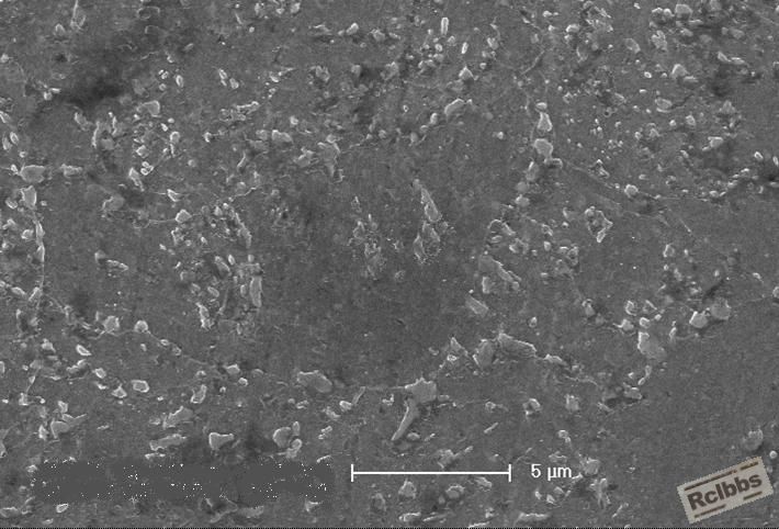

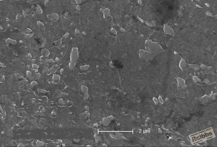

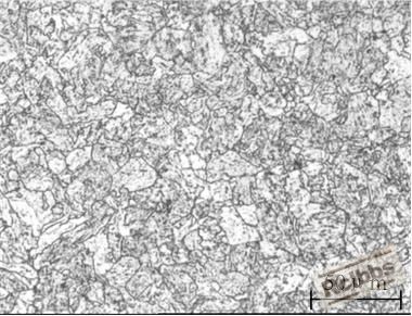

A508--3钢,低碳Mn-Mo-Ni型低合金钢,热处理正火+回火,正火温度约890℃,回火温度约650℃。
金相组织一般为粒状贝氏体,下面是金相照片和扫描电镜照片,大家帮忙看看电镜照片里面是不是就是传说中的岛状组织?
 楼主| 发表于 2011-10-20 13:15:28 | 显示全部楼层
金相组织一般 ...
图片没上传成功,再来一次
金相
金相
扫描电镜
扫描电镜
扫描电镜
扫描电镜

发表于 2011-10-20 17:48:08 | 显示全部楼层
foresthjl 发表于 2011-10-20 13:15
图片没上传成功,再来一次
我认为是的,但这岛状物非M-A,经过高温回火,应是碳化物。
 楼主| 发表于 2011-10-21 14:10:22 | 显示全部楼层
电镜的试样和金相试样是一样的,腐蚀之后先看金相,再看电镜。做电镜的时候我不在场,没有放大倍数稍微小一点的,遗憾。
碳化物存在的地方不是容易腐蚀么?怎么会凸起呢?
签到天数: 954 天
发表于 2011-10-21 16:20:51 | 显示全部楼层
碳化物不受腐蚀,所以凸起。------------------
发表于 2011-10-22 20:02:20 | 显示全部楼层

发表于 2011-10-23 08:52:43 | 显示全部楼层
foresthjl 发表于 2011-10-21 14:10
电镜的试样和金相试样是一样的,腐蚀之后先看金相,再看电镜。做电镜的时候我不在场,没有放大倍数稍微小 ...
碳化物是不易腐蚀,所以看金相时看碳化物级别要腐蚀时间长一点
