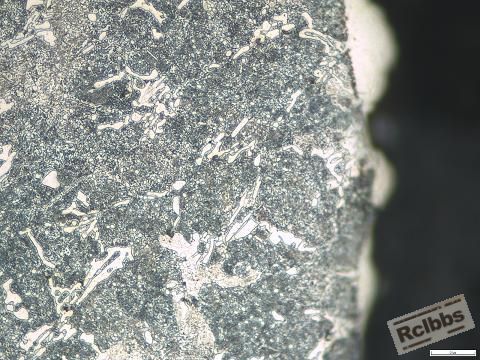

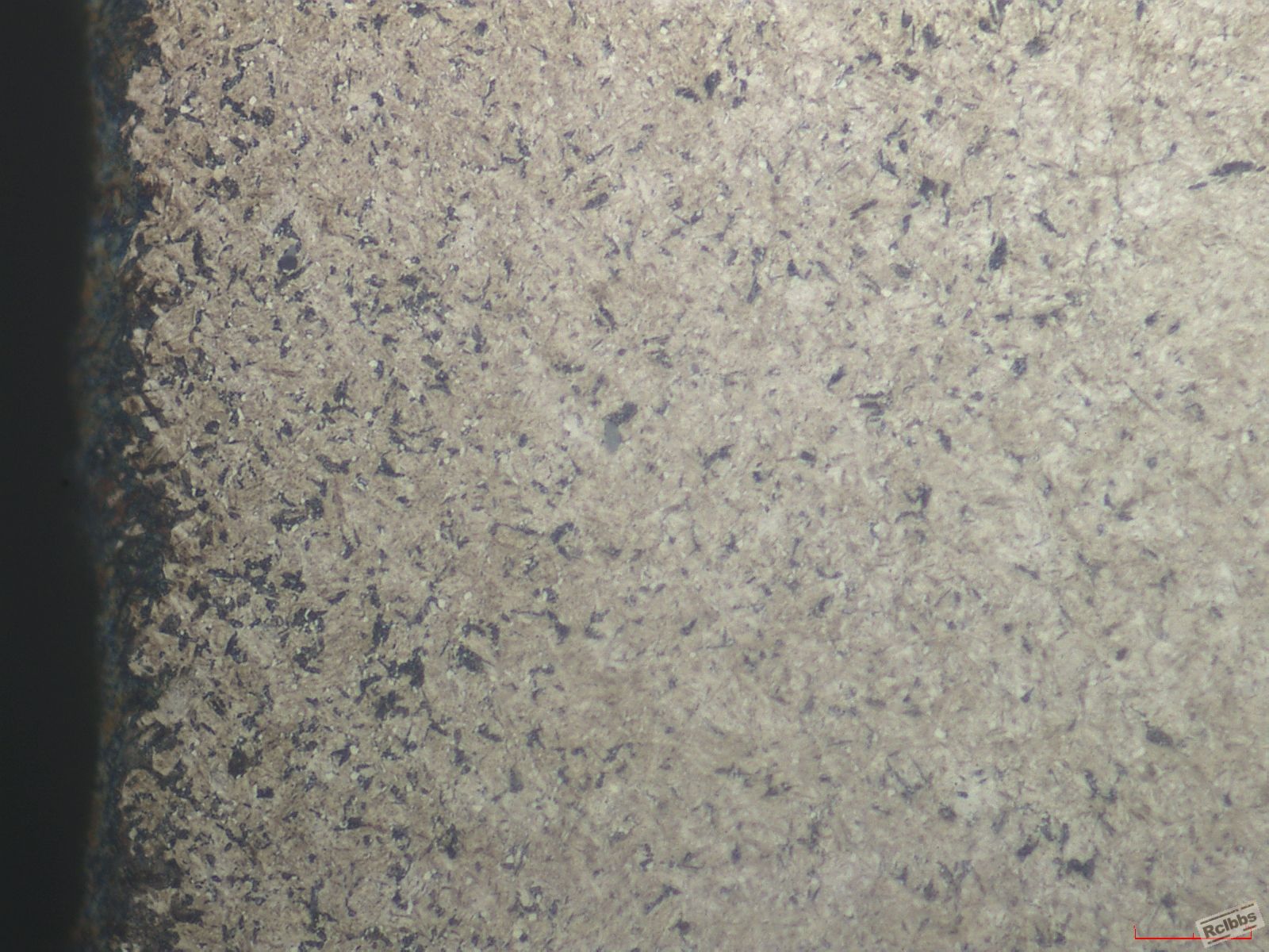

十五楼的图片是渗碳淬火样的表面非马组织。
十六楼的图片是氮化样的组织,ε+块状ζ相+含氮马氏体,是经过长时间高氮势氮化才得到的这要的组织。

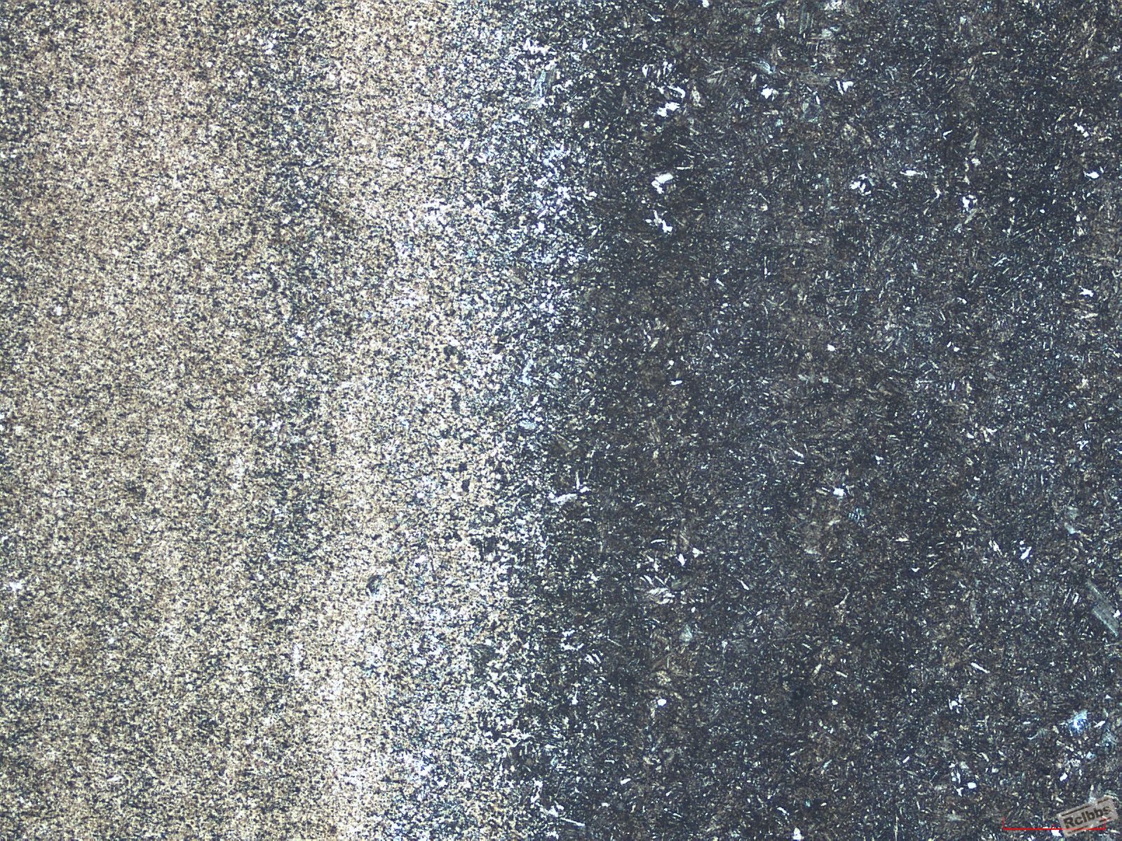

今天继续整点好久都没有看过的零件了,闲来无事的时候有慕名前来参观的朋友落下了一个样,好像是两江打官司,到这里来求证一下,恰好空一个样位,整来看看:
我觉得没有什么问题的哦?具体工艺我真的不晓得,这个是硬度的争议,淬火区59HRC,心部调质处理36HRC,我看没有什么问题的,你怎么看?

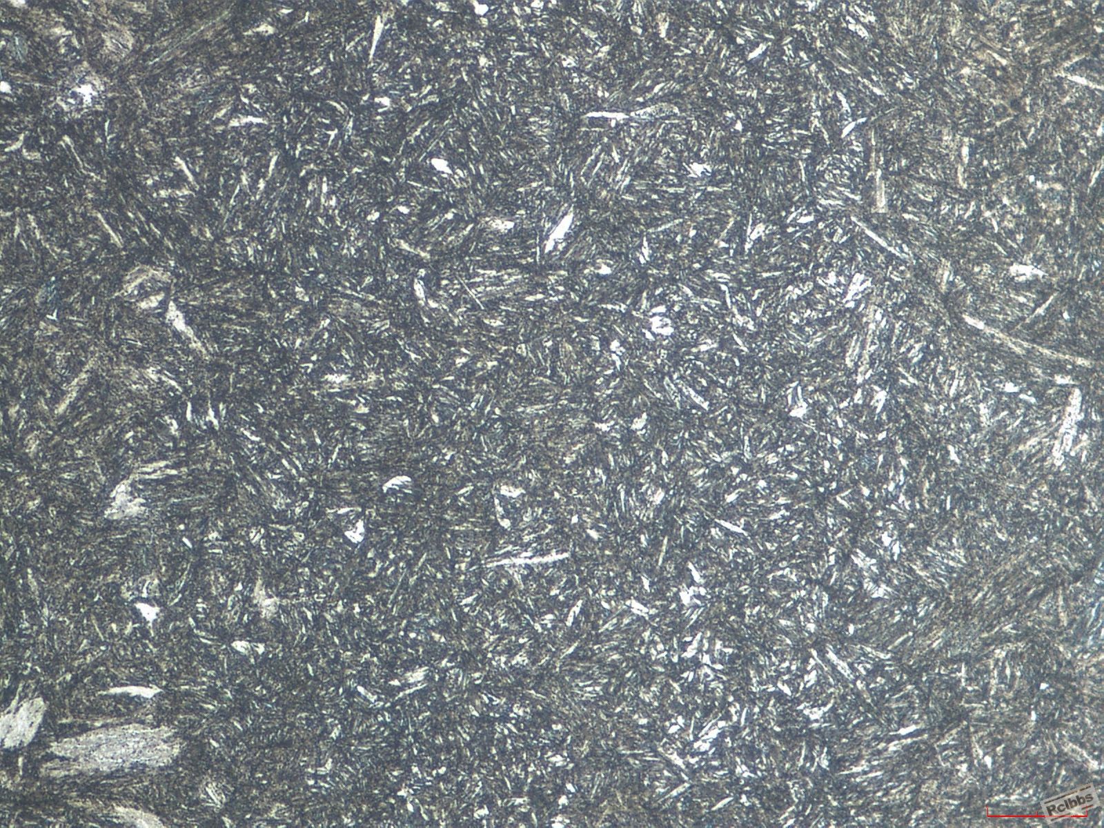

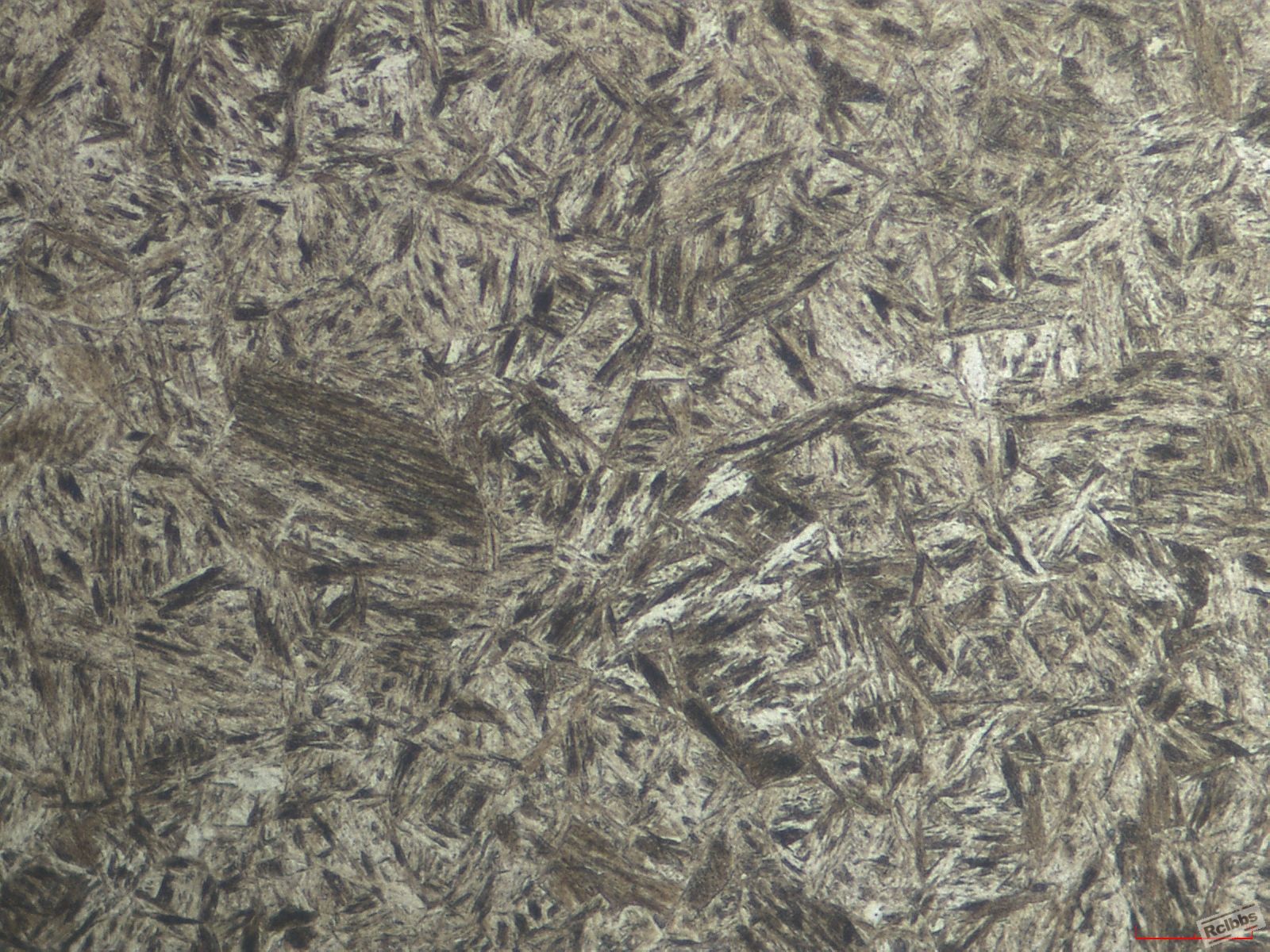

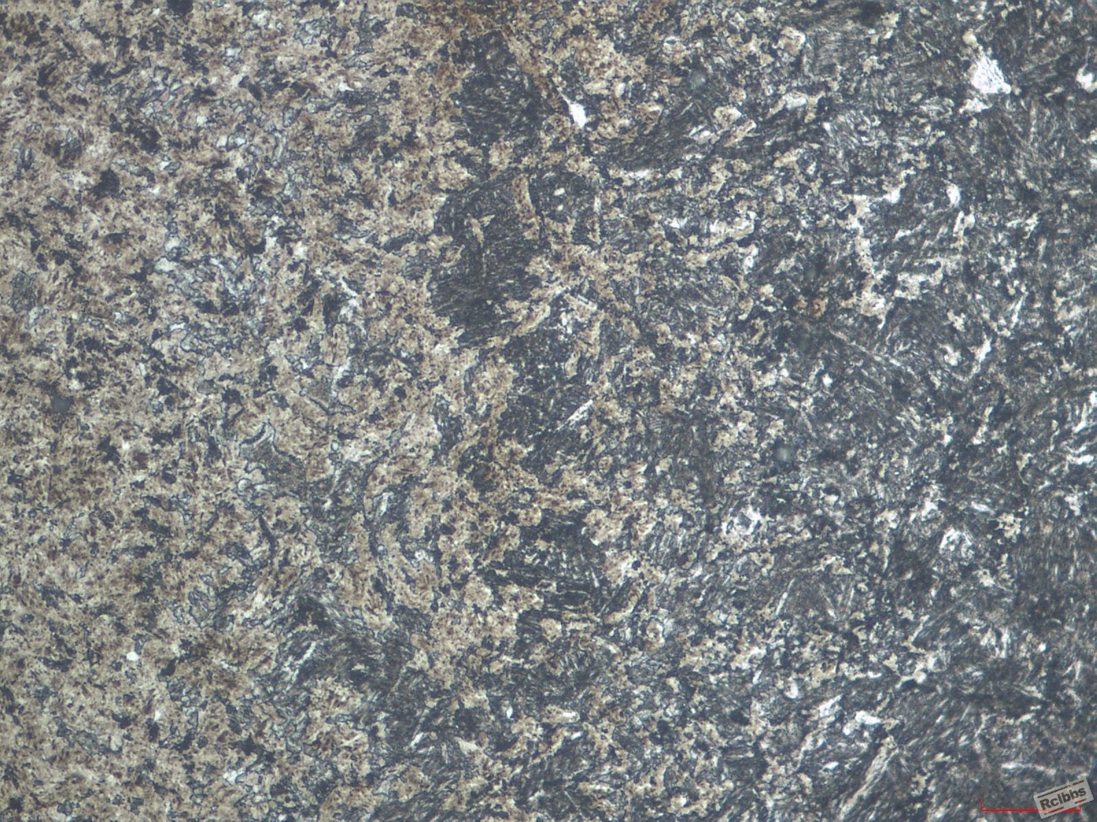

今天夜班,可怜偌大个公司就我一人,连热处理人都不知道躲那里去了,出去戳麻将?吃饭喝酒?还是在那里角落猫着?不知道哈哈,闲来无事,发张图片赚点积分,这是低碳高合金钢渗碳后心部的组织:
