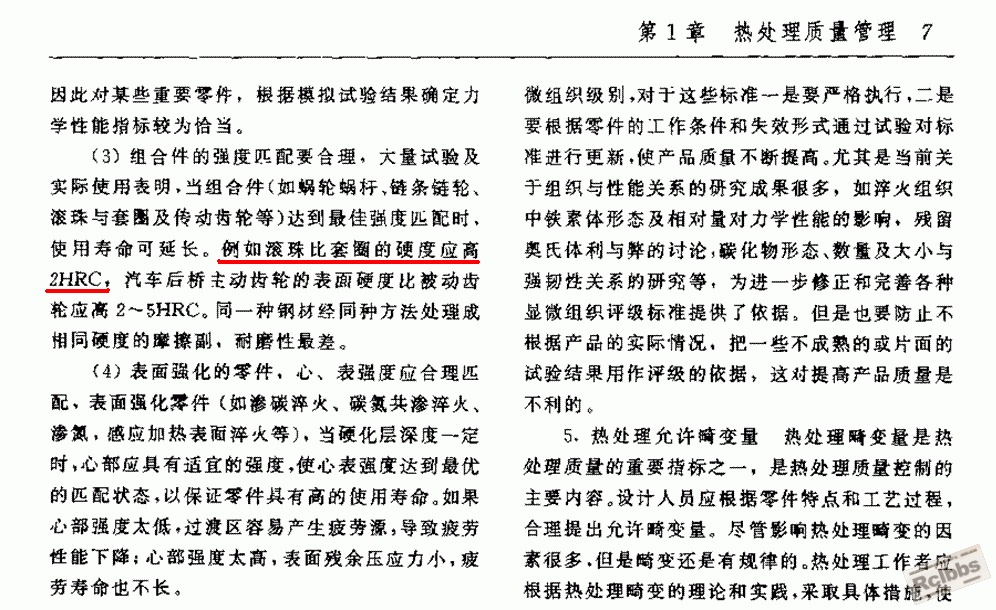

很同意你的观点  不过我还发现了个现象,就鬼子的轴承外环一般都比滚子低2度左右  这跟寿命有关系吗
这个现象实际上是个通则。不止鬼子的轴承,国际通用,国产亦然。
是个非常典型的设计和制造通则。
见《热处理手册》---“热处理质量管理与控制”一章的介绍。在不同的版本里,章节的先后可能是不同的,但是从第二版后的所有的《热处理手册》版本里,这一章都有这句话。
截图选自《热处理手册》第3版第4卷第7页。
想起汪版那句话:要想了解别人,须先了解自己。
