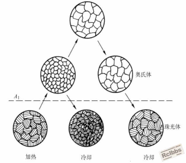

发表于 2011-11-13 00:02:26 | 显示全部楼层
如图所示。

“一、正火冷却:是一个原子扩散重新形成晶核长大过程,在一定速度范围内冷却,随过冷度大形核率高晶核数目就多,每一个晶核生长的结果都是一个新的晶粒形成,晶粒边界在推移长到相邻晶粒边界相遇停止,譬如铁素体晶粒可以在奥氏体晶界上形核生长,也能在奥氏体晶内形核生长。按平均计算一个奥氏体晶粒范围内长出了2个以上铁素体晶粒,这不是就是细化晶粒吗?”
以共析钢的珠光体转变过程来说:
这是一种高温转变,首先在奥氏体晶界处分解析出渗碳体片;接着渗碳体片附近的奥低体转变成片状铁素体;铁素体的奥氏体又析出渗碳体片,如此交替进行,直至奥氏体全部转变为珠光体。所以一个奥氏体晶粒就形成了一个珠光体晶粒。这就是奥氏体晶粒的重要性。

发表于 2011-11-13 00:50:11 | 显示全部楼层
aoedxbfire 发表于 2011-11-13 00:02
如图所示。
你提供的附图,形象,生动。
但我不认同’一个奥氏体晶粒就形成了一个珠光体晶粒‘的说法
